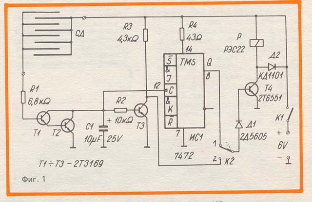

Цял следобед се ровя из мрежата в търсене на "електронен ключ".
Необходимо ми е да включа малък консуматор с работно напрежение 5V с микро бутон. Първоначално започнах да търся в електронните магазини микро бутон със задържане, но се оказа, че такова нещо не се предлага. Всички микро бутони явно при натискане включват веригата и след отпускане я прекъсват. Попаднах и на схема с тригер от списание "Радио, телевизия, електроника", но тя трябва да се преправя за да работи на 5V. Необходимо ми е при натискане на микро бутон, устройството да се включва, при повторно натискане да се изключва.
Някой правил ли е такава схема или да знае някой лесен вариант за осъществяване.
Ето и схемата от списанието:
MamaMy - майстор
Че тя самата 7472 не е ли тригер на 5 волта?
ivanovbg - майстор
То този микробутон колко микро трябва да е , че с тази схема бая "микро" ще стане. Да не говорим, че ще имаш постоянна консумация.Щом имаш място за цяла схема, сложи един макро задържащ бутон и го остави "микро" да се показва. :wink: Например No.3351902 от тук http://pepina.org/elementi.php?redx=200&c=42&grup=9&t=
a_nikolov - специалист
Този ми върши работа. Жив и здрав да си :lol:
