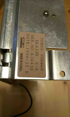

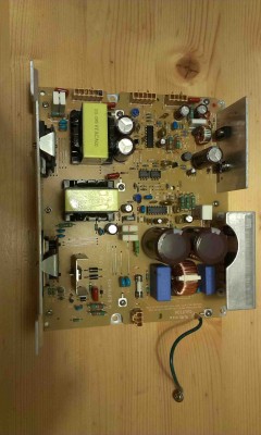

Платката е от захранване на голям копирен апарат (от вторични суровини). Вади 24 волта и 5 волта.
Може ли някой да ми подскаже колко ампера мога да изкарам от тази платка и конкретно от веригата за 24 волта.
Не намерих данни в нета.
Благодаря!

Намери кой е диода на 24 волтовата верига и го провери до колко ампера е, може да разчиташ на 2/3 от максималния ток на диода освен ако няма защита която да го ограничи.
Vacvi - помощник

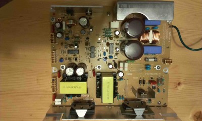

Диодите са два двойни D92M-03 (300V, 20A) в паралел. Включени са между двата трансформатора. След втория трансформатор са големите електролитни кондензатори и към изход 24V.
miroton - майстор
Виж бАшона колко е и от там гадаите
pipilica - майстор
Като гледам бушона е на 230-то волта, на изхода не видях, но като гледам колко чаркове има със сигурност има защита по ток. Може да го товариш до около 12-15 ампера сиуирно, тури крушки от фар, пускаш тока на къси и дълги общия го оставяш свободен. Пробвай да търсиш сервизно на цялата машина и ако намериш виж как е вързано ако има защита, много букси има по платката едва ли е само 24 и 5 волта.
MamaMy - майстор
Повечето такива машини са около 1,5 kW. Трябва да се отбележи, че фюзера се захранва отделно директно от 230V. Мисля, че едва ли е повече от 1000W останалото.

Това с паралелното свързване хич не ми харесва. Освен това като гледам алуминиевите ламарини - ще имаш проблем с охлаждането.
pipilica - майстор
Не връзвай захранвания паралелно ще опукаш едното, тоя слаб мотор ще го върти само едно захранване дето имаш.
Vacvi - помощник
Входния бушон е на 250V- 6,3А.
Да, при паралел и нееднакво натоварване, може да тресне.
Четох някъде по руски сайт, че при паралелно свързване трябва да се включат нискоомни резистори за да се уеднакви тока на двете захранвания. Някой пробвал ли е така?
