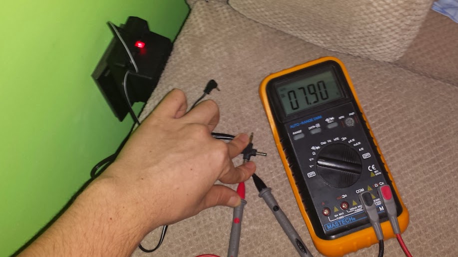

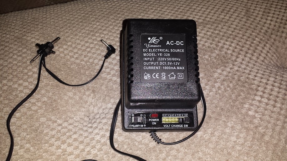

Странна аномалия ми се случи с един адаптер.Купих го днес за някакъв масажор....
Всичко добре.Одих до магазина и намерих такъв с подходяща букса,взех го,и в къщи.
Та сега реших ей така да премеря напрежението.
Иначе го дават от 1.5 V до 12V и ток до 1А,и възможност за смяна на поляритета на буксата....до тук добре!
Ама мултицета показва друго. :?
На:
1.5V-В Действителност-7.90V
3V-В Действителност-7.92V
4.5V-В Действителност- 12.62V
6V-В Действителност- 12.73V
7.5V-В Действителност- 17.31V
9V-В Действителност- 17.30V
12V-В Действителност- 17.28V
Утре китаеца ще се прибере пак в магазина.
А докато ми изкарваха един друг адаптер-той взе че се разпадна още на секундата от която го изкараха.Пластмасата се изсипа в ръката на продавачката и се появи трафа. :shock:

Мери ли напрежението под товар?
nv952 - майстор
LazarGanev написа:
Хич няма да се занимавам с тоя боклук,ама нали питаш....измерих го.
Когато масажора не работи пак показва 17V,когато работи показва 4.5V
Зарязвай...
И преди съм взимал такъв тип адаптер за захранване на фотореле,ама всичко беше в граница.
FM STEREO - специалист
Отговора е много прост,слагат малък траф по мощност и за да компенсират това напрежението е по високо от това,което е написно на табелката на адаптера. Ако ще захранваш с него консуматор с голям ток,тази джаджа няма да ти върши работа :wink:
DMN - майстор
При повечето адаптери от този тип(с траф), винаги напреженията са по-високи, защото не са стабилизирани. По принцип, ако пише 9V-500mA, то напрежението без товар може да е например 13V, но ако го натовариш с 500mA тогава вече трябва да падне на 9V. Твоя адаптер обаче като гледам какво си измерил май хич го няма. Ако има начин измери тока на масажора когато работи.

а напрежението на празен ход е много повече, не защото трафчетата са слаби, ами защото са некачествени - намотката е от мед 98% или пък някаква смахната сплав, стоманата не е каквато трябва да бъде - боклуци. Греят здраво и на празен ход ...по същата причина.
nv952 - майстор
mironcho написа:
Току що това констатирам...оставих го за 30 мин в контакта докато изгледам едни сериал и сега реших да го "разкостя",като го пипнах беше топъл!А пък захранващите проводници (220 волта) тънки като косъмчета.
Ето малко снимки.
За толкоз пари - толкоз. Евтините китайски неща, дето не си вършат работата като хората.
Chefo77 - майстор
mironcho написа:
нв952 открил си топлата вода...
Каква мед?? Медта е скъпа. Затова заместват с алуминий :lol: Медта е само за цвят отгоре.
