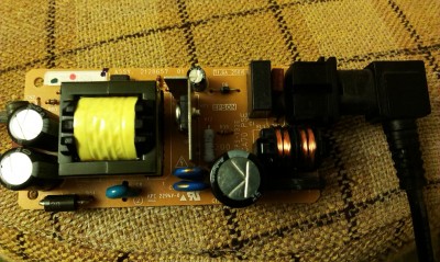

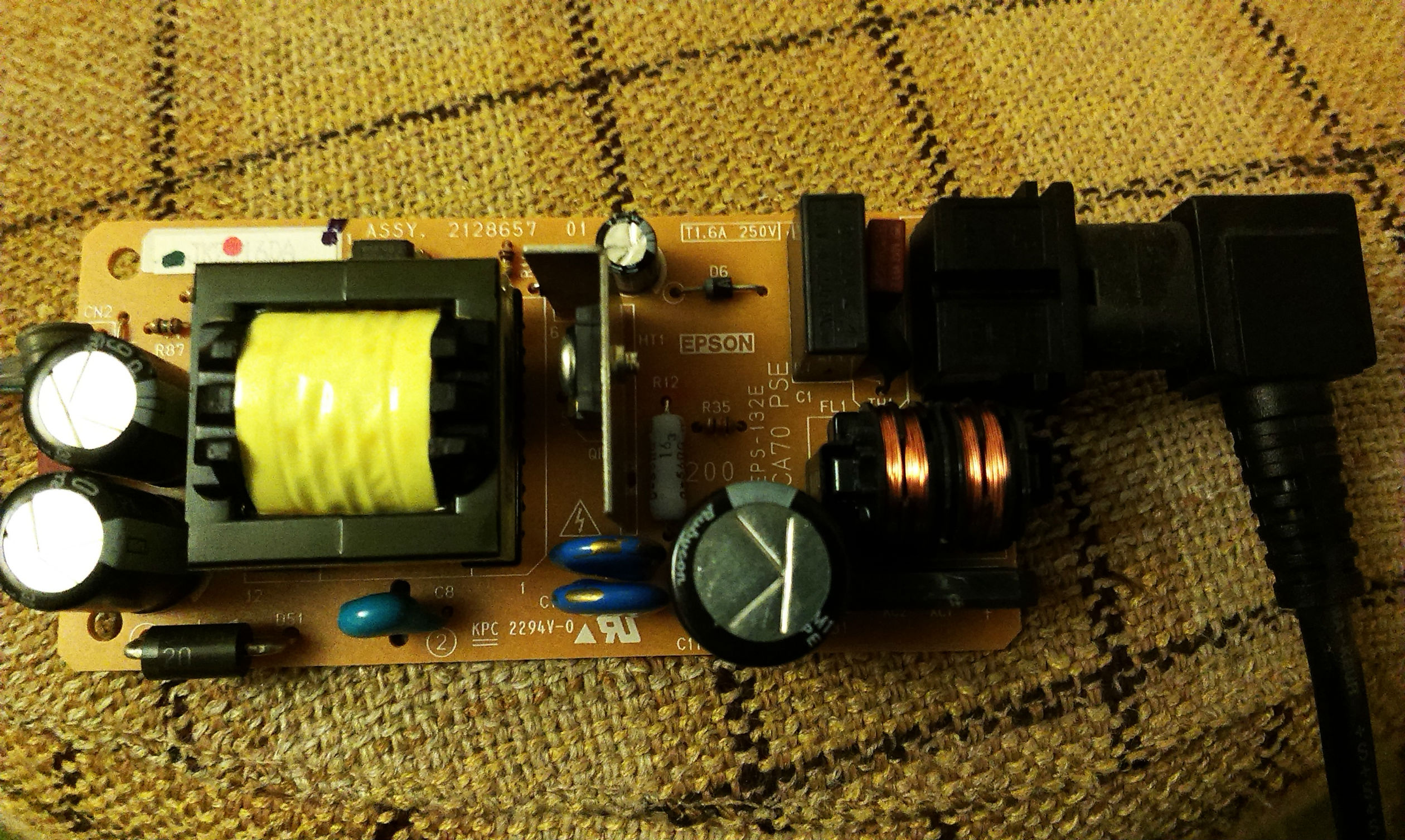

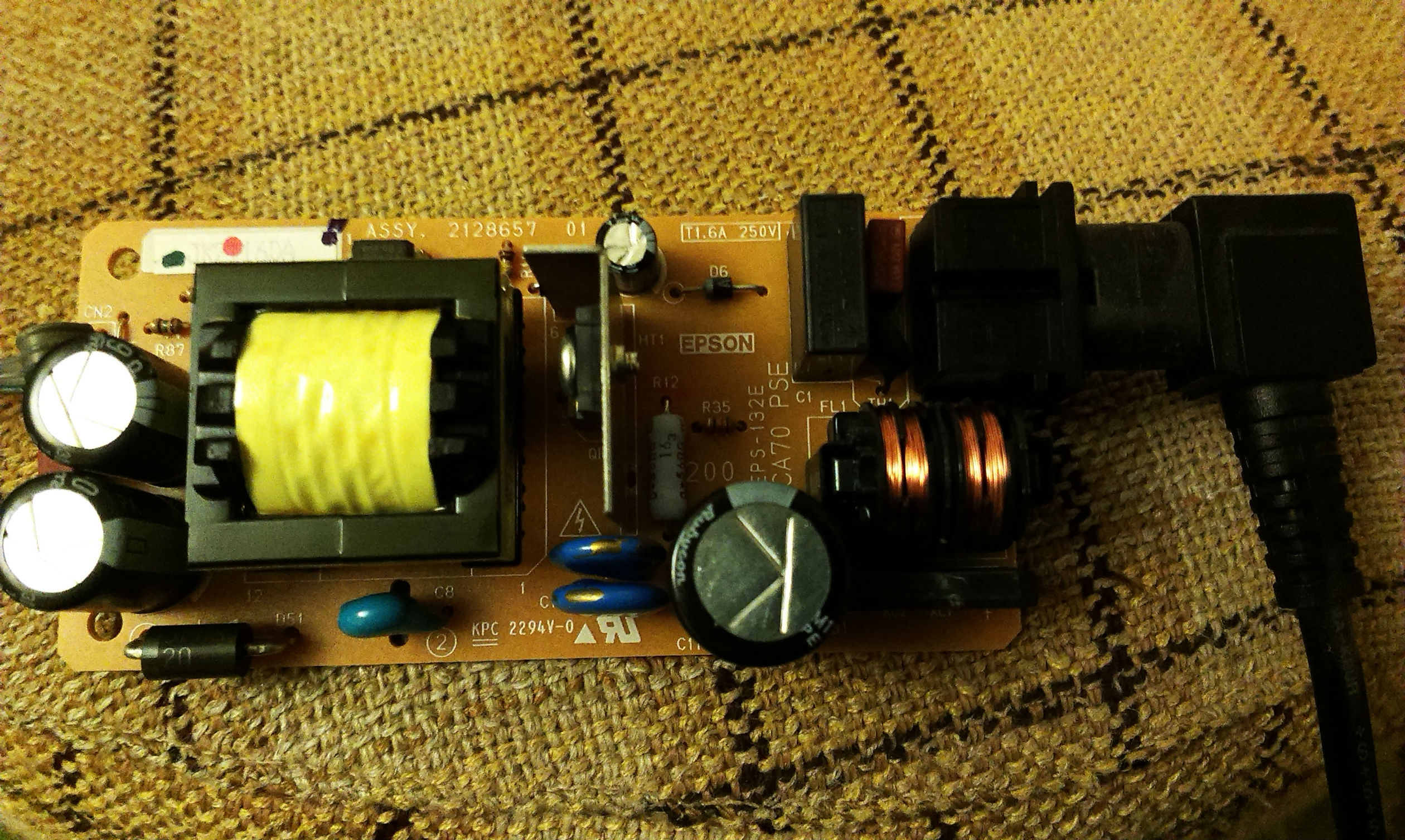

Ето го захр. блок, до десния кондензатор е има грец, на радиатора предполагам е лепнат стабилизатор, другото черничкото зад захр. букса е термистор, до него e керамичен предпазител (Т 1.6А 250V)
По самата платка няма чипове и интеграли (което е добре в случая) само 1 фототранзистор и на гърба малка интегралка (не се чете)
На първо четене ще премеря керамичния, след това незнам.
Update: керамичния е здрав, греца и термистора също... то освен стабилизатора да е. На гърба са съпротивления и С-та SMD елементи са :(
Като меря стабилизатора няма никой :? преди него би трябвало да е трафчето, ако въобще това е стабилизатор но 99% съм убеден че е. Дайте акъл къде да търся проблема.

Какво според теб ще прави фототранзистор във захранваща платка? Това предполагам е оптрон.
Това дето го мислиш за стабилизатор трябва да е транзистора който "клати" трафа.
Първо провери дали след греца на кондензатора имаш 310VDC.
После може да свалиш и измериш транзистора дали е здрав.
Може да удариш един уред на диода на изхода за всеки случай.

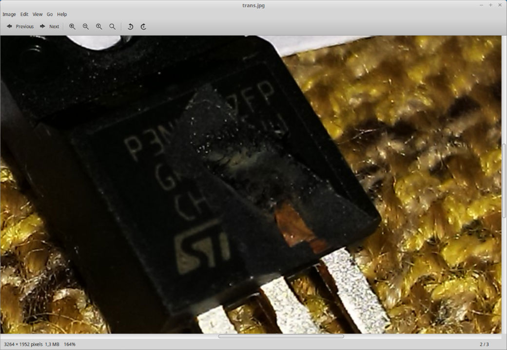

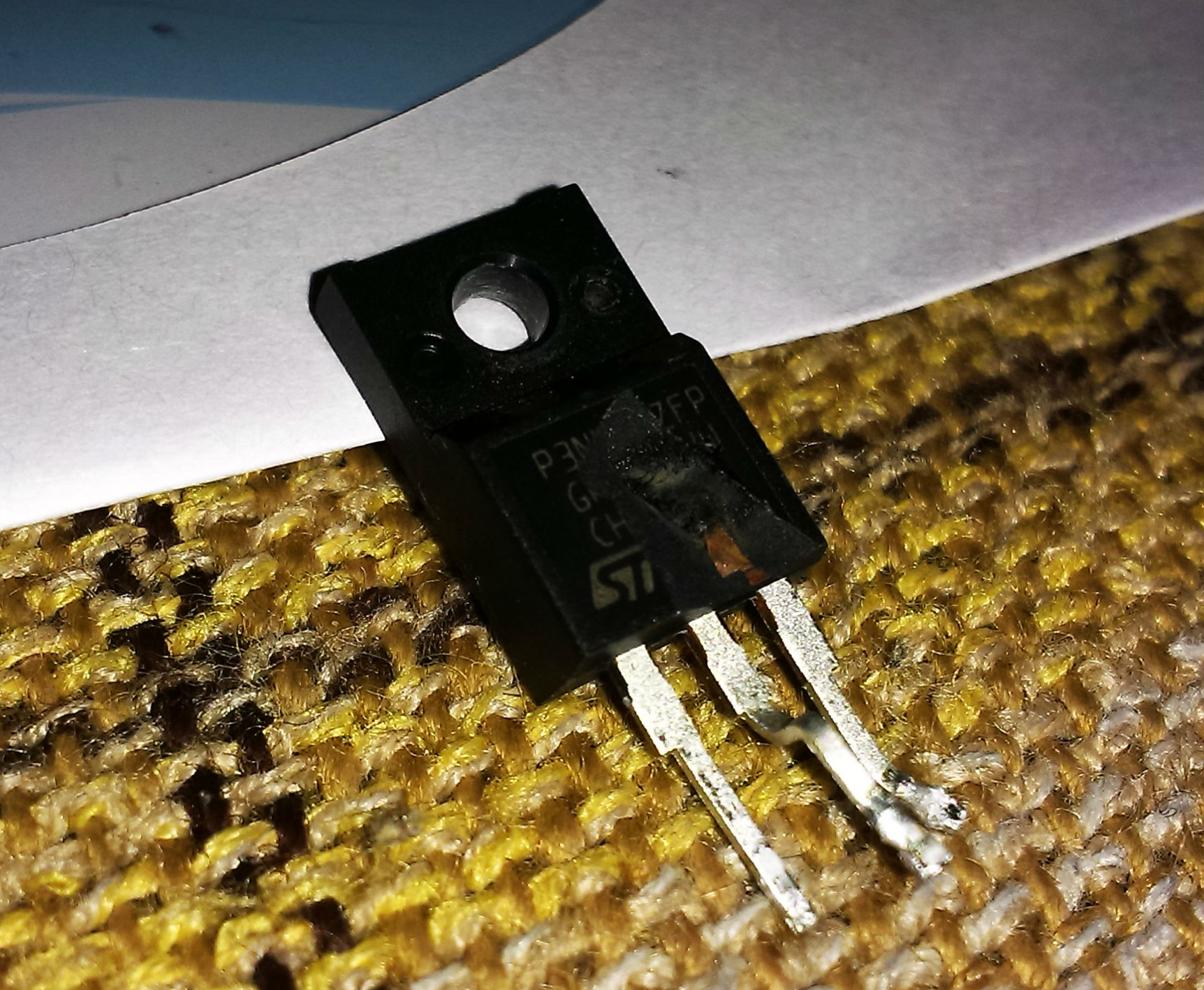

310V има мерих го, даже няколко пъти ме чукна от тъпия кондензатор, а въпросния "стаблизатор" като се вгледах с лупата (да прочета какво пише на него) се оказа че му няма парченце от корпуса и надписи йок и по моя преценка се окозва той виновника сега чуденката ми е какъв е и какъв да сложа и как да разбера кои са EBC :?

Всъщност се виждат някакви надписи по корпуса но без да го сваля от платката няма да стане аз едвам го видях, че му няма парче от корпуса заради трафчето, сугурно е някакъв IGBT ама знам ли го.

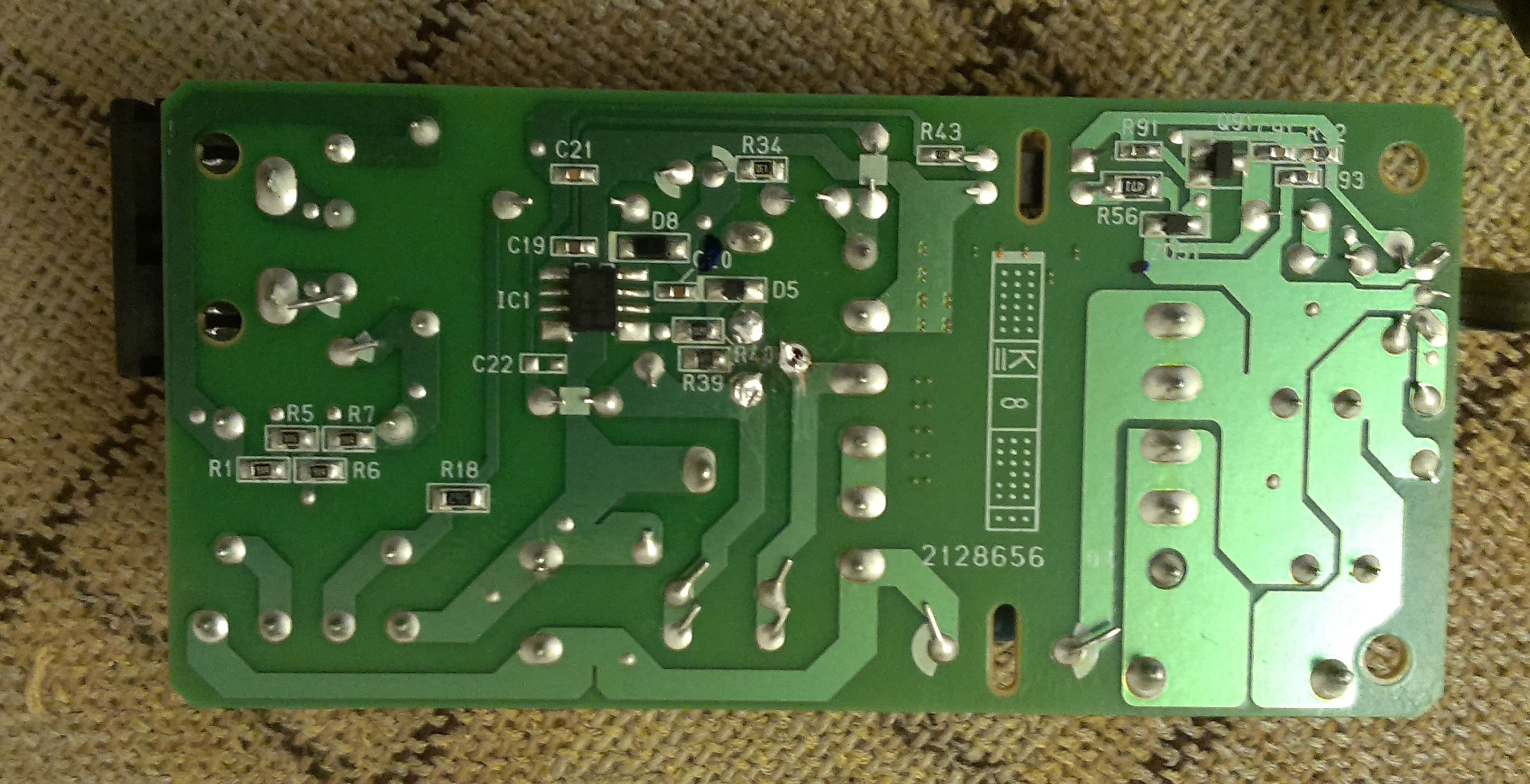

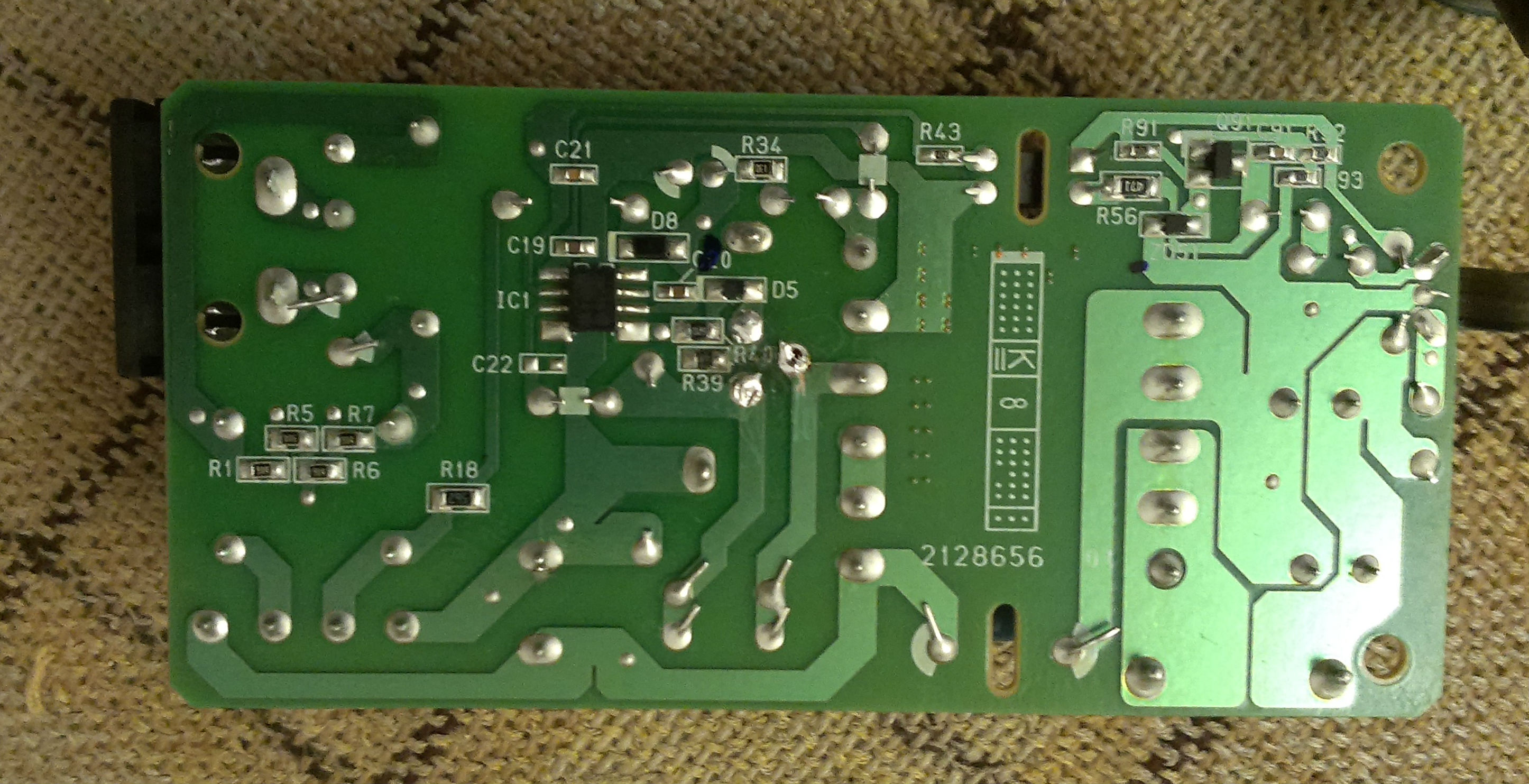

Като се снимат платки се снимат и страна спойки! Премери R12 . Много е вероятно "стабилизатора" да е импулсен регулатор. Извади го и разчети поне каквото е останало от надписите. Как няма интеграли, като има "на гърба малка интегралка" :-D И си понапъни малко очите! Какво означава "не се чете" - изтрито или взривено? А щом има малка интегралка транзистора ти е от сорта на 6N60. Изходното U (ако и като се появи) трябва да е около 27-32V.
ig_ivanov - специалист
EPS-132E е модела на платката. Изхода към принтера е три-изводен- +42В/0.6А, маса и PSC (за включване на захранването, получава сигнал от принтера, нещо като P_ON на компютърните захранвания). Може ли да пуснеш снимка и от долната страна на платката?

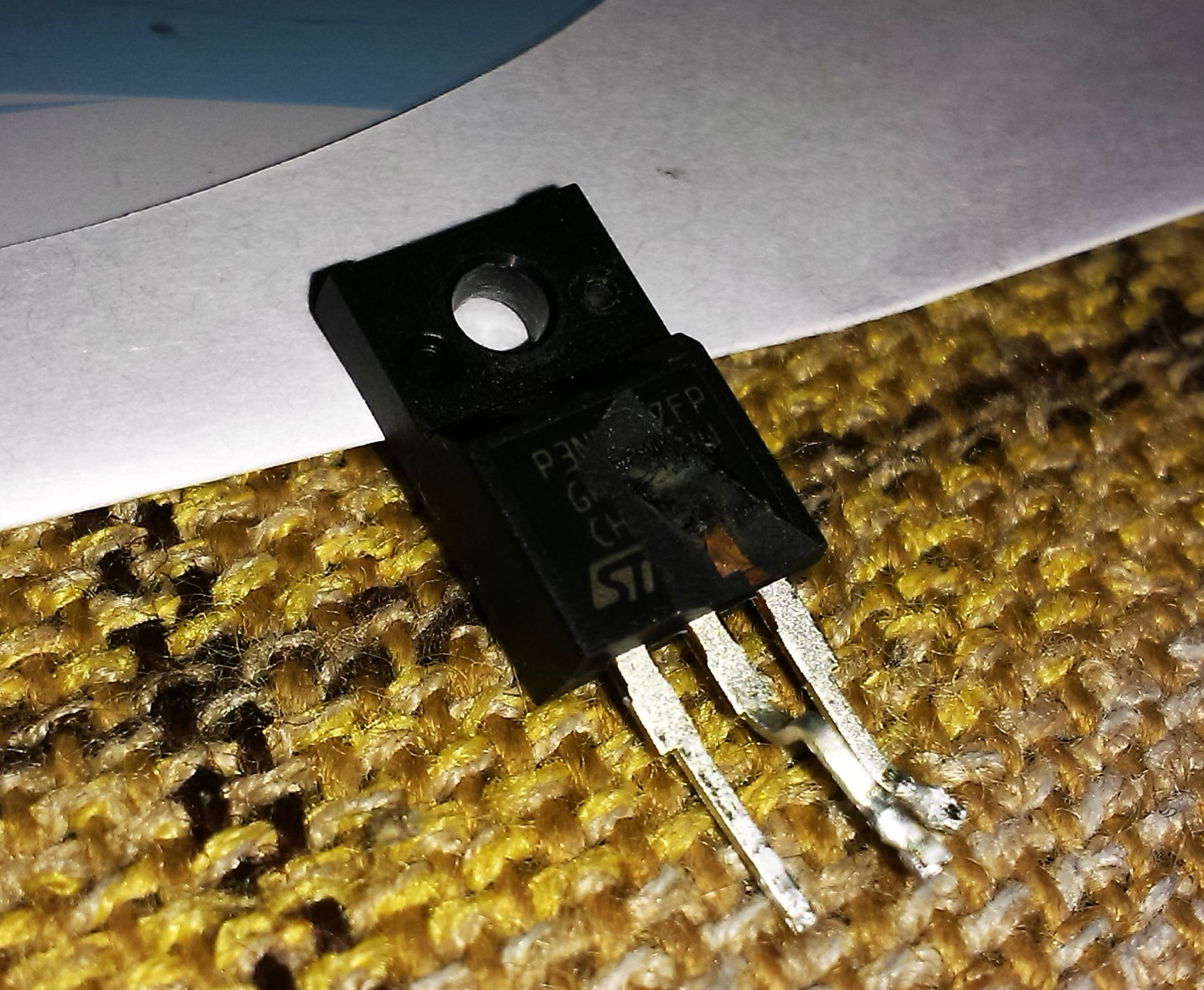

Транзистора (заради режима на свързване) трябва да е на 900В - нещо от рода на 2SK3564 900V - 3A или STP3NK90ZFP.

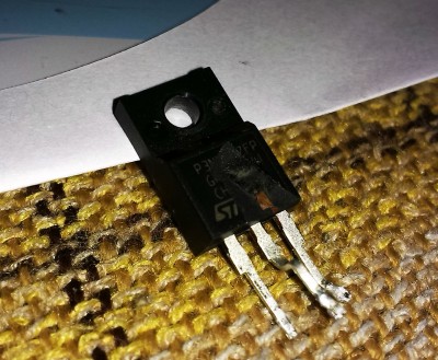

Ето снимки на платката-задна страна и 2 снимки на транзистора или каквото е останало от него.
P.S. Транзистора като го гледам трябава да е точно STP3NK90ZFP, утре ще потърся такъв по магазините и ще пиша какъв е резултата.
