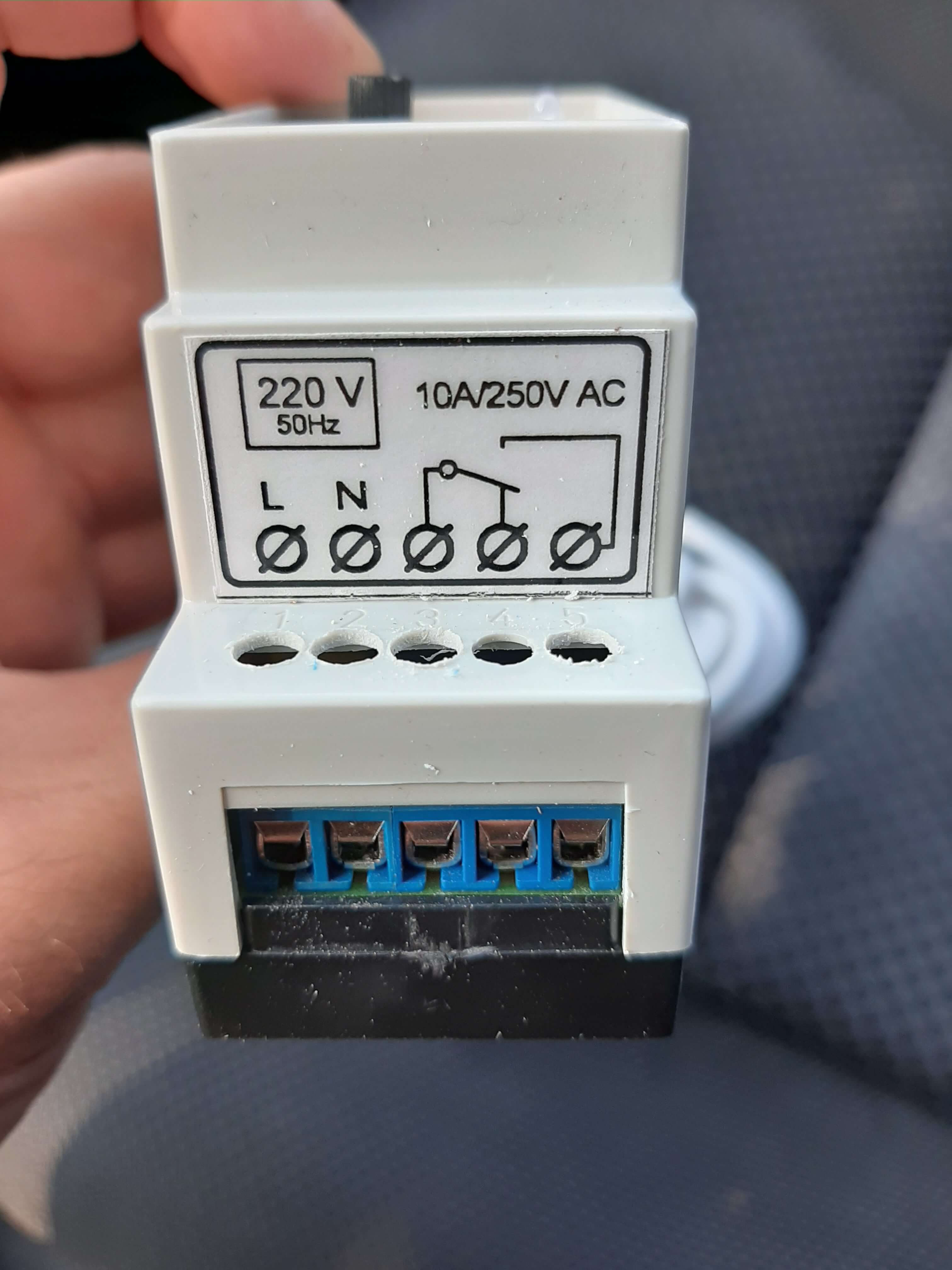

Хвани някой да ти го свърже. щом и при тази елементарна схема се запецваш,рискуваш нещо повече от развален датчик! Датчика свързан
ли e - на горните 2 клеми?

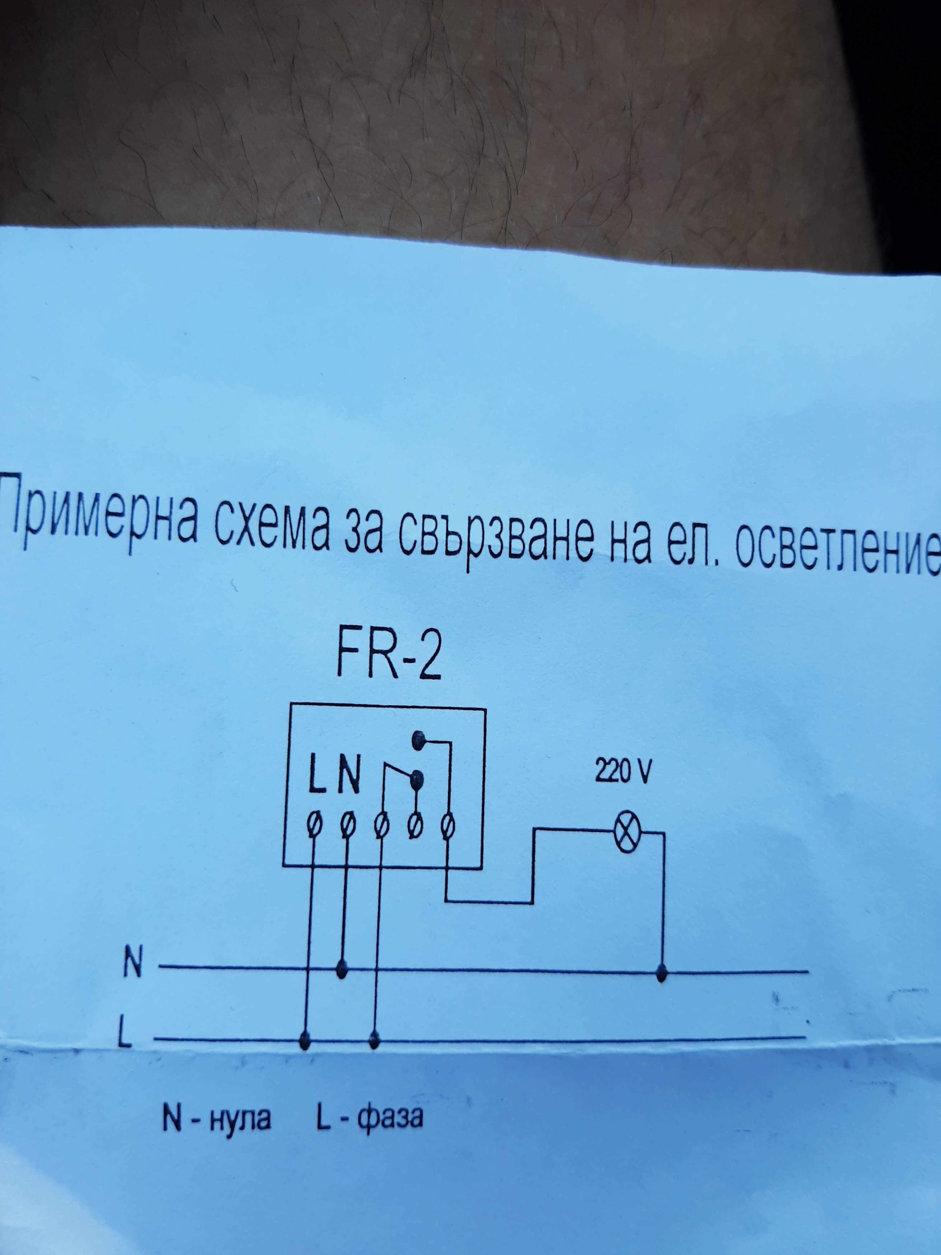

От фазата пусни мостче към средния вход, а от крайния десен подаваш фаза към лампата.. нулата ти е директна до нея..
- Мнения: 4
Проблема е, че на никой не му се занимава да идва за един датчик. За това и потърсих помощ тук.
Ако разбрах правилно захранването на датчика си остава така вързано от двете най ляви, правя мост от захранващата фаза до клема номер 3. От клема номер 5 хващам фаза за лампата, а нулата мога ли да ползвам от същи кабел, който е преди датчика?
nikolov333
- Мнения: 5423
Да..можеш да я свържеш и от клема 2..зависи от къде ти е удобно..

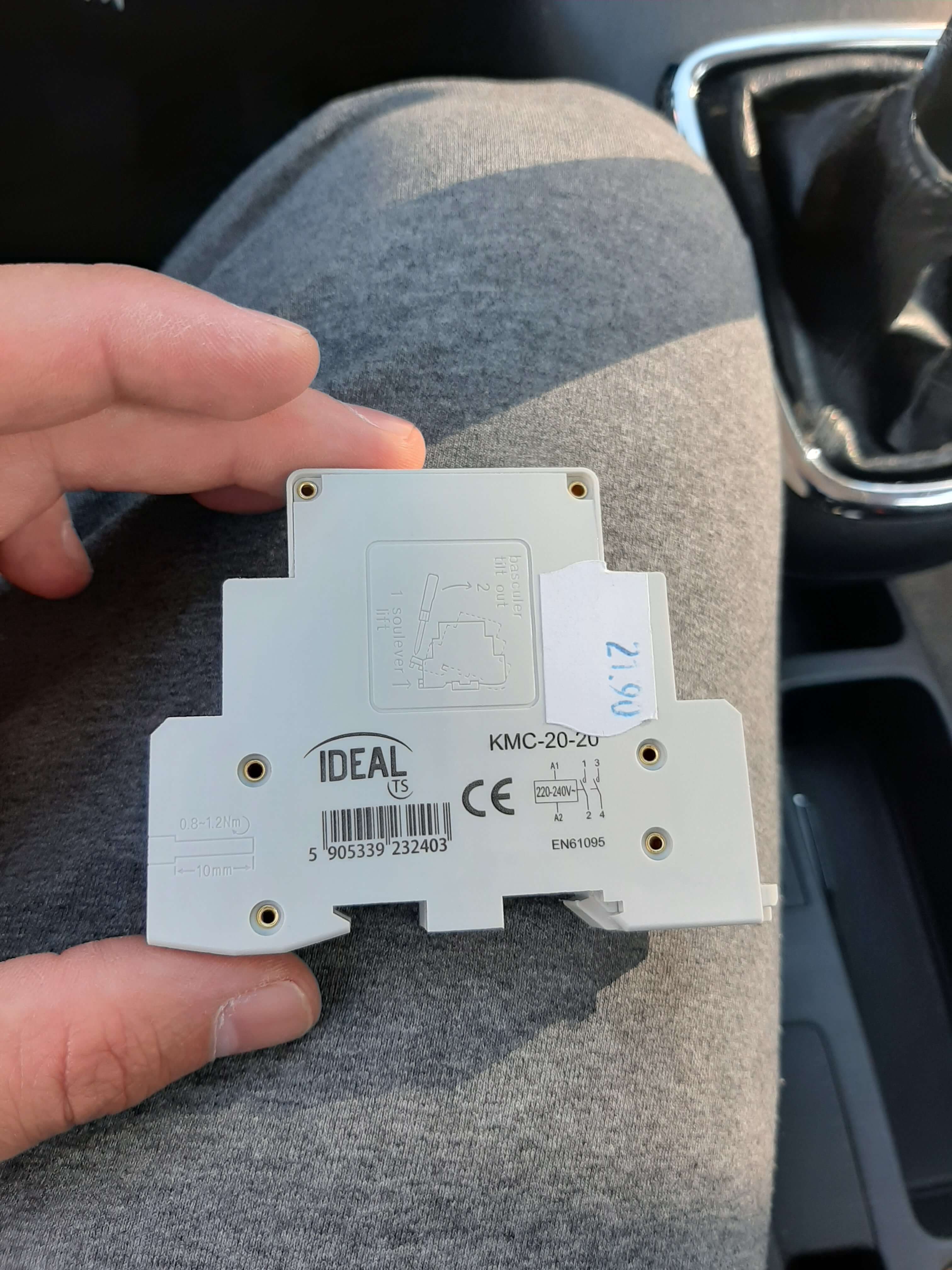

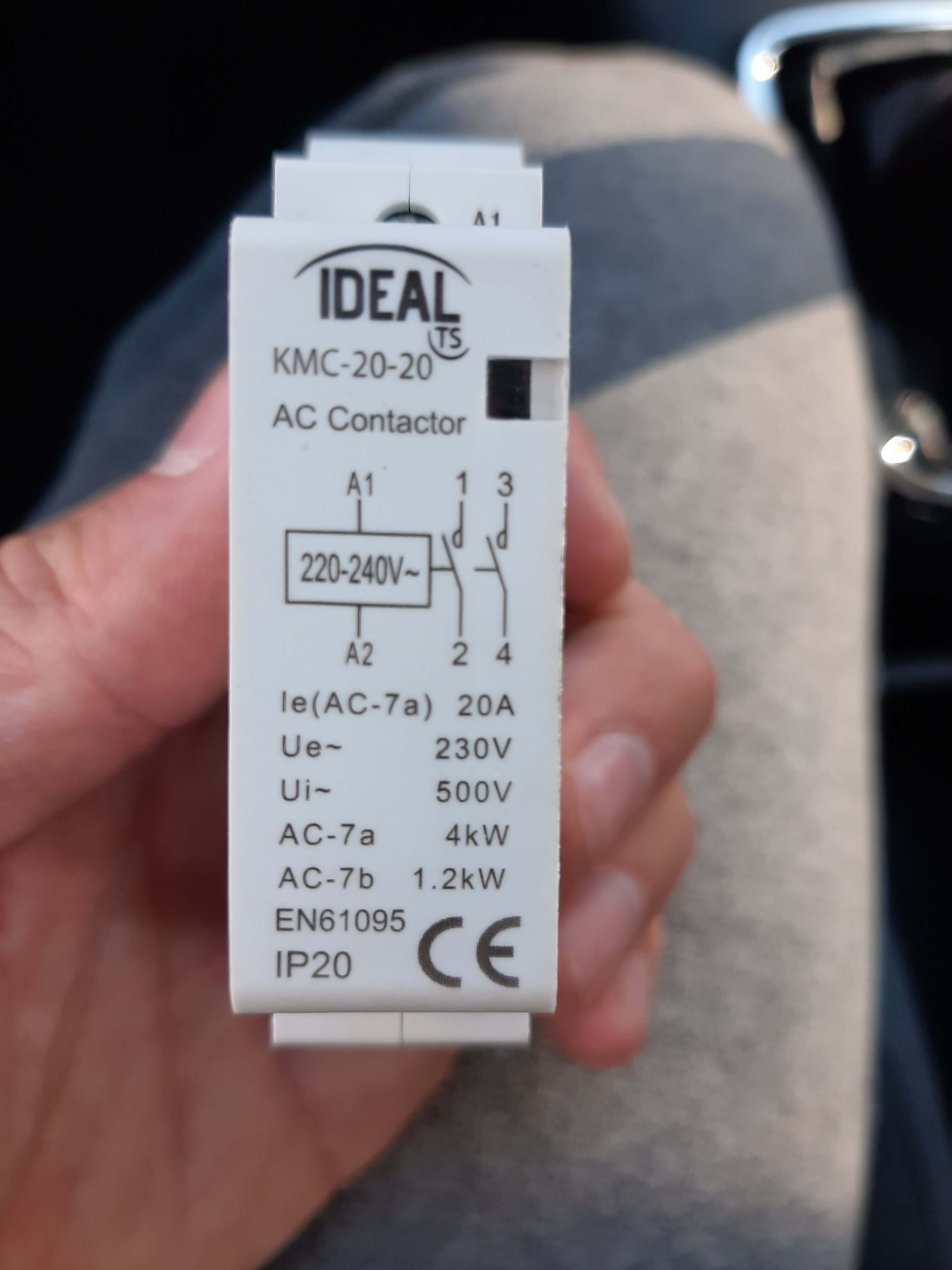

Да питам от това има ли смисъл според вас. Човека в магазина казва, че е задължително. Става въпрос за 7 лед крушки.
