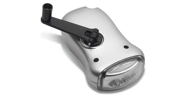

a_nikolov написа:
E, това е следващата стъпка. Чакай сега да измислим това с изключването. Какво ще правя само като няма слънце :lol:
финер с донамо от там ще черпиш енергията
products_1007_1688310402products_54419_1295613234small led torch.JPG (28.64 KиБ) Видяна 3161 пъти
