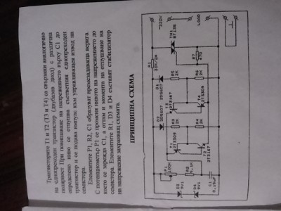

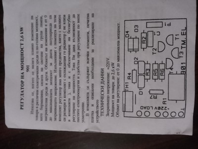

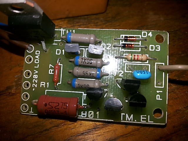

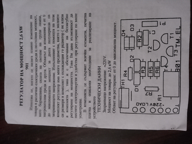

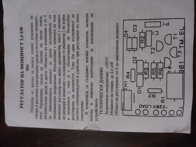

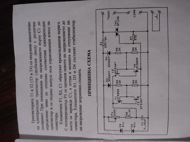

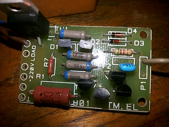

Здравейте, купих си една платка с елементи, която е регулатор на мощност до 2,6kW. Ще я използвам за регулиране на оборотите на една стара дрелка с мощност 360W. Запоих всички елементи по схемата, но имам проблем като въртя потенциометъра по часовниковата стрелка и почти до крайно положение е на максимални и после изгасва до края. А обратното крайно положение не я спира или да работи на по ниски а работи на едни средни обороти.

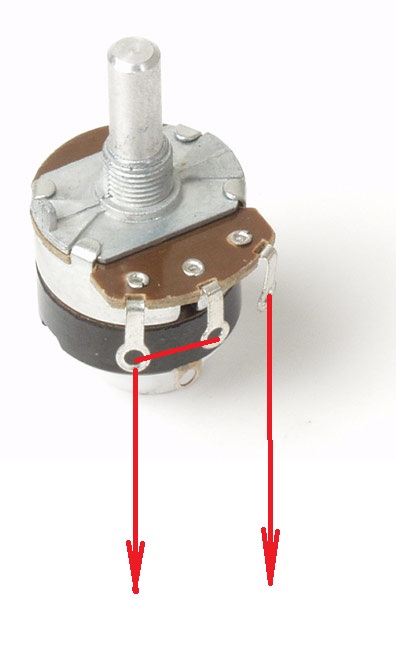

Използвай на потенциометъра средния извод и този който е десен когато го гледаш от към оста.
По принцип така е правилния начин (както е и по схемата) - левия и средния запоени заедно, десния самостоятелен.
Получва се така, защото потенциометъра е логаритмичен.

Точно така съм свързал потенциометъра, както е описано и в книжката.

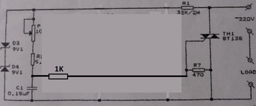

Нещо това с "Дарлингтоните" ми се струва съвсем излишно :?

Потенциометъра 10 или 100 КΩ е?
sstefanov - майстор
Това не са "Дарлингтони", а транзисторен аналог на динистор. И понеже са еднопосочни, са използвани 2 бр за всяка полувълна.
alsted написа:
А това с резистора дето си го изтипосал е не работещо.
И това с "дарлингтоните" не е излишно. Може да се изхвърли като се замести така:
http://forum.napravisam.bg/forum/viewto ... 81#p622429

Потенциометъра е 100 КΩ, елементите съм гледал 2 или 3 пъти не знам защо не работи правилно. Човекът, който прави тези платки му звънях той каза пак да проверя всичко, един вид не му се занимава с мен.
Вземи си един такъв елемент и направи схемата от линка дето съм дал по-горе.
Струва 20 стинки и ще работи отлично. Може да използваш същата платка като малко промениш схемата.
Демек да изхвърлиш някои елементи. Лесно ще се ориентираш. Тези схеми със съставен динистор (от транзистори) понякога са доста капризни.
