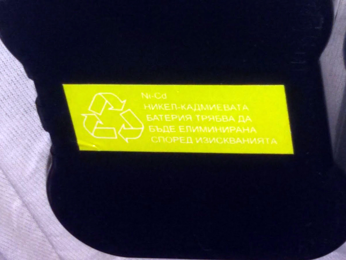

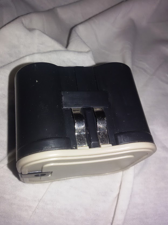

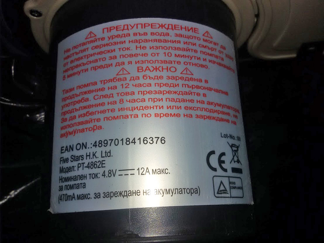

Надуваем дюшек с вградена помпа с акумулаторче. На 2-3 години се ползва веднъж и трафчето явно се е омесило с другите и не мога да го позная. Като гледам помпата ми се струва, че трябва да го зареждам с 5 волта, 500 милиампера максимум. Тая година като намерих дюшека го извадих, помпата имаше някакъв ток и даже почти го наду. Избрах такова зарядно и го включих. На другия ден обаче помпата хич и не ще да тръгне - демек по-зле стана работата. Та кажете с какво зарядно да го пробвам. Имам и такива, дето им избираш волтовете, но там пък има възможност за избор на поляритета къде да е, което рязко удвоява възможността за грешка.
shadow__01 - майстор
Заминали са си батериите. Трябва да ги смениш и да ги зареждаш със адаптер 6V. Може да сложиш и токоограничаващ резистор ако не можеш да намериш оригиналното зарядно.

От зарядните които имаш си избираш това със 5 волта 400 или 500 mA и си зареждай батерията.

5 волта за този пакет е малко, кадмиевите се зареждат до 1.5 волта на клетка или 6 волта крайно напрежение за твоя пакет. Аз лично бих зареждал с адаптер 6 или 7.2 волта през резистор 10-12 ома като следя за достигането на крайното напрежение от 6 волта. Хубаво е да се направят няколко цикъла заряд-разряд, възможно е да се събуди батерията. Разреждането може да става с малка крушка на 6 волта до почти пълно разреждане на батерията.

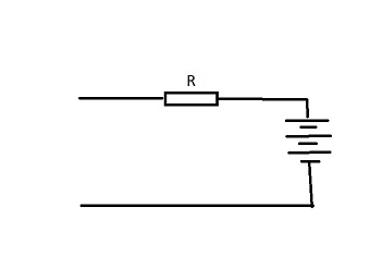

А обяснете за тоя резистор къде и как да го туря!
radius - майстор
Последователно на батериите. Няма значение на + или - .

DundyTheCroc - майстор
Забравих да уточня, резистора да е поне 3 вата, примерно керамичен 10(12) ома 5 вата е идеален.

1,5 волта на клетка таратанци :lol: 1.25-1,35 са границите на напълно заредена клетка :idea: .Оригиналното зарядно е 5 волта.Незнам що си усложнявате живота.Човека е сложил зарядното при другите и не може да го намери,каза му се какви параметри да търси ИЗМЕЖДУ купчината зарядни.Тези китайски измишьотини зареждат по схемата включваш зарядното и като се сетиш след няколко часа го изключваш.Затова волтажа е 5 волта на зарядното.Тоя резистор трябва да се подбере с каква стойност да е ,трябва да се включи амперметър за проверка но протичащия ток.Затова зарядното е написано макс 500mA защото то повече не може да отдаде.Ама като ви се занимава карайте с резисторите.
пп как го измисли че резистора ще е 10-12 ома :wink: и това ще е достатъчно за 500 mA заряден ток.

Ако адаптера е 500 милиампера наистина няма нужда от резистор, но ако колегата сложи по-як не е зле да се застрахова. Всъщност резистора пази повече зарядното от претоварване, понеже Ni-Ca носят заряден ток 1-2 пъти над капацитета си. Резистора го смятам по закона на Ом, при максимален ток 0,5А и напрежение 6 волта.
