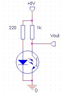

Искам да използвам отворен оптрон като датчик за крайно положение. По каква схема трябва да го свържа? Трябва да работи като нормално затворен бутон (възможно е и като нормално отворен). Релета не трябва да има.
lenko71 - специалист
Дай малко повече инфо за оптрона който искаш да ползваш и за това което ще управляваш. Като цяло е ясно че сигнала от оптрона трябва да се усили, но схемното решение е според вида на оптрона и товара
velsi - Почетен майстор
Нямам представа какъв е точно оптрона, защото не знам какво продават по магазините. Искам да има на изхода логическа единица (високо ниво) и при поставяне на непрозрачна преграда в процепа на оптрона да се получава ниско ниво. Ще го използвам в CNC машината (раздел "Направи сам", първата тема, схемата на стр. 6 и стр. 48 от темата).
Това е само пример за такъв тип оптрон (диод-транзистор). Все пак като намериш подходящ конструктивно за твоя случай може да се промени това-онова.
ELEMENTAL - специалист
lenko71, инверторчето къде го забрави :wink: ?
hygro - майстор
velsi, настойчиво те съветвам да не използваш оптрон за краен изключвател. Половината от белите косми по главата ми са от прашасали оптрони. Прекалено са чувствителени към замърсявания, а стружки и прах имаш при машината в изобилие. Използвай индуктивен датчик за близост и няма да имаш проблеми. Има ги в огромно разнообразие от размери и чувствителност, с високо и с ниско изходно активно ниво.
Това така наречения датчик на Хол ли е или нещо друго? Скъпи ли са?
hygro - майстор
Има датчици за близост, които работят с датчик на Хол, но те са по-скоро изключение - повечето са индуктивни. На върха на датчика има отворена феритна чашка с намотка в нея. Електрониката реагира на промяната на качествения фактор на бобината, когато доближиш метал към нея. Обикновено имат само три извода - два за захранване и един изход, като изхода може да бъде ивертиращ, неинвертиращ, изпълнен като отворен колектор към плюс или минус и т.н. Работят практически безотказно.
За цената не мога да ти помогна - за последен път съм пазарувал такива датчици през 80-те. Тогава не бяха скъпи, но идваха по второ направление. Сега има китайски, които вероятно се продават на тон... :) В Китай обаче :wink:
stefan_gb - специалист
Не са скупи някуде междо 12-16 лв. в зависимост от характеристиките (захранване, корпус,чуствителност,изходи,разтояние на задеистване,габараритни размери)
