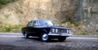

11722456_1023655770980493_8287511392891196120_o.jpg Това е колата :)
Gadnyara - специалист
Егати якия осмак!

Е-х, някога, когато взех книжка преди 40 години, баща ми имаше такъв осмак. Курса го карах на Жигула, но Москвича беше първата кола, която съм карал самостоятелно :)
