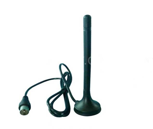

Само за информация да кажа, че единия ми декодер си има активна антена(с усилвател в нея), но въпреки това сигнала насича и не всичко се хваща, работата е много зле(на село), антената е такава:
докато антената Bi Quad, която си направих се справя отлично без никакъв усилвател. Така че усилвателя не винаги решава проблема и от по-голямо значение е самата антена. Както е казал и колегата, не си уточнил с каква антена ти насича картината и къде си я сложил.
