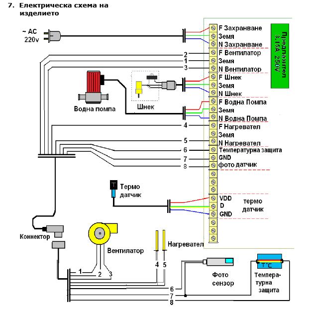

Имам проблем на който не мога да намеря решение. Не знам дали тук е правилното място за въпроса ми, но ако някой реши да помогне,ще дам и допълнителна информация само да ми кажете каква е необходима.
Най-общо казано искам от два температурни датчика информацията да се сумира и подава към контролер за горелка на пелети. В момента управлението приема данни само от един датчик, който следи температурата на водата в инсталацията. Искам на мястото където е включен този сензор да постъпва сбора от температурите на водата в инсталацията и температурата на въздуха отвън.

Какви са датчиците за температурите? Защо е необходимо да се следи сбора от температурите? Как ще се разбере кое колко тежи в общата сума - ако се измени сумата - на какво се дължи това изменение? Контролера е проектиран (програмиран) да следи една температура и според нея да управлява системата по определен начин. Той ще възприеме и отработи всеки сигнал на входа си като сигнал от един датчик - този, за който е предвиден. Ако се търси друг алгоритъм за управление, трябва втория датчик да влезе на втори вход - това предполага евентуално друг контролер.

Ако термодатчика е от този тип http://datasheets.maximintegrated.com/en/ds/DS18S20.pdf означава, че контролера може да поддържа много датчици едновременно на един вход. Друг въпрос е дали може да се програмира допълнително алгоритъм за сумиране на стойностите и дали ще попаднеш на подходящия човек да го свърши.

Обикновено датчика е съпротивителен - най прост и надежден. Не е лошо да го откачиш от контролера и да го премериш с омметър при различна температура - 0, 20 , 40, ... Пък после ще го помислим.
П.П. Сега загледах - датчика с 3 кабела ли е?

Интересно, че според инструкцията ( стр.14 ) датчика е с три проводника - ( VDD, GND, D ). Това предполага, че датчика е някакъв цифров. Да не би освен двата кабела да има и ширмовка. Разбира се, че фирмата може да е направила промяна в конструкцията. Както и да е - без да се знае типа и характеристиката на датчика няма как да се предложи начин за манипулация на работата на горелката.
Vectra - специалист
Не е задължително да е цифров датчика. Измери напрежението на зеления спрямо синия по схемата на AAsat. Хвани датчика с пръсти и виж дали ще се промени напрежението. Ако има линейна промяна на напрежението има шанс да се направи нещо по въпроса.
