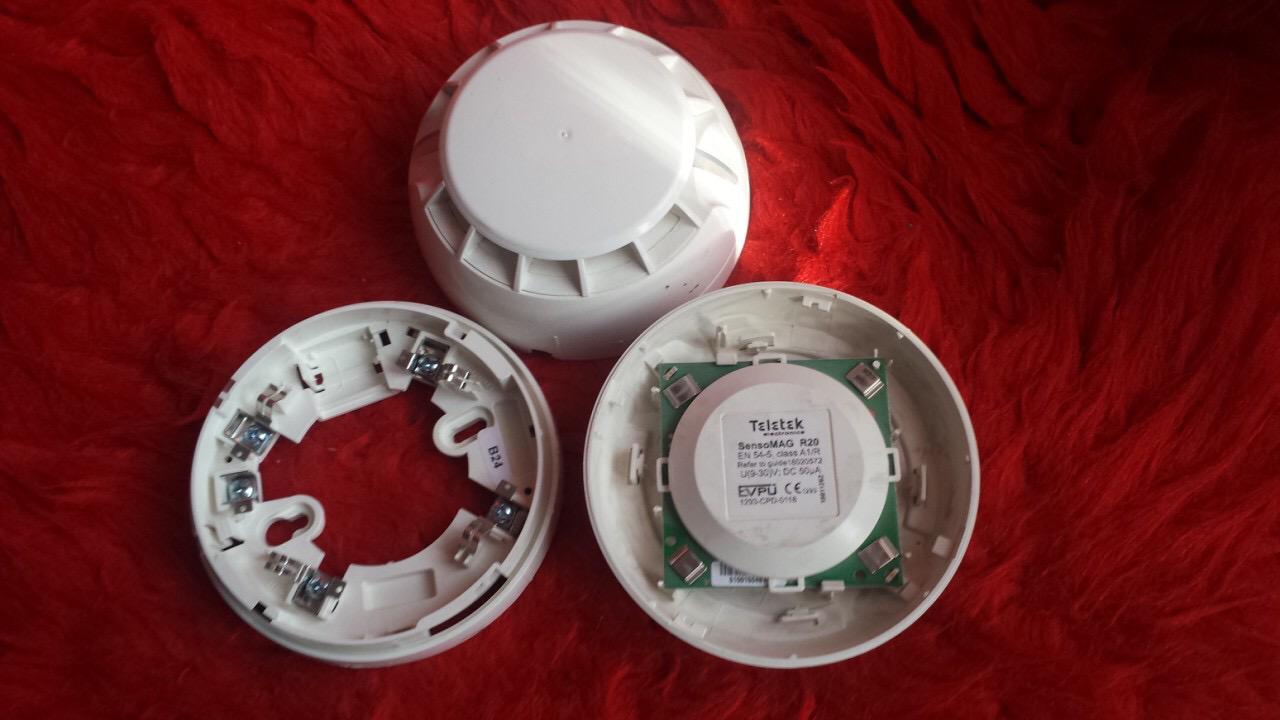

Извинете, но пропуснах да ви кажа, че имам някакви, но не знам какви са. Честно казано не очаквах, че има такава възможност. Предполагам, че не сработват като PIR датчиците. Но нека ги снимам пък ще мислим. Хубавото е, че има надежда.
http://www.bg.all.biz/img/bg/catalog/105116.jpeg това е.

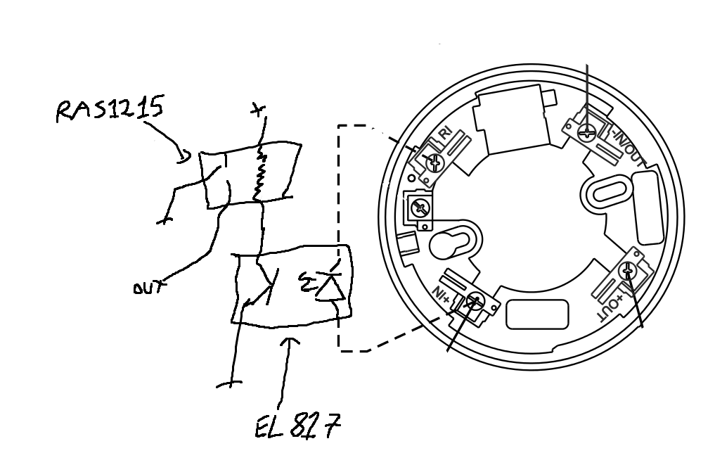

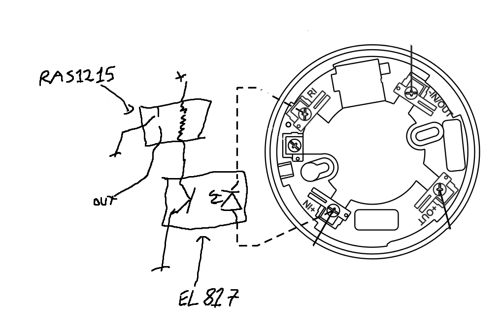

Свързват като стандартни пожарни датчици по дву проводна линия. В централата се слага един токов детектор и стават като обикновена зона.
Трябва да имаш и бутон за ресет или да се използва някой от PGM-ите за ресетване ако има свободен и има възможност... щото не си уточнил каква точно е централата. А това май трябваше да е първото което да споделиш.
Пък вече и адресируеми ти предложиха

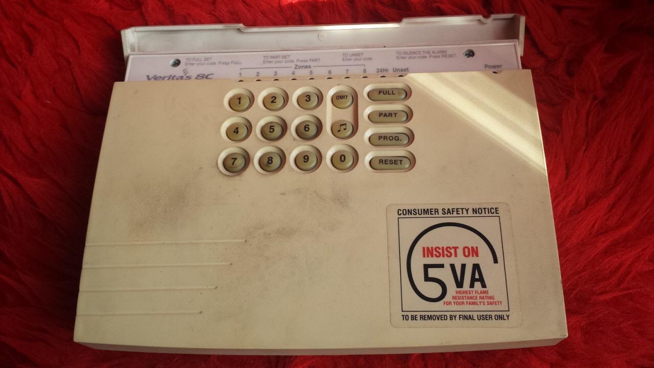

Централката ми е доста стара "Verits 8", а датчиците ще ги снимам като отида на вилата. Тази снимка я изрових от нета.
batkoradko
- Мнения: 214
ето снимките на алармата и датчиците:
