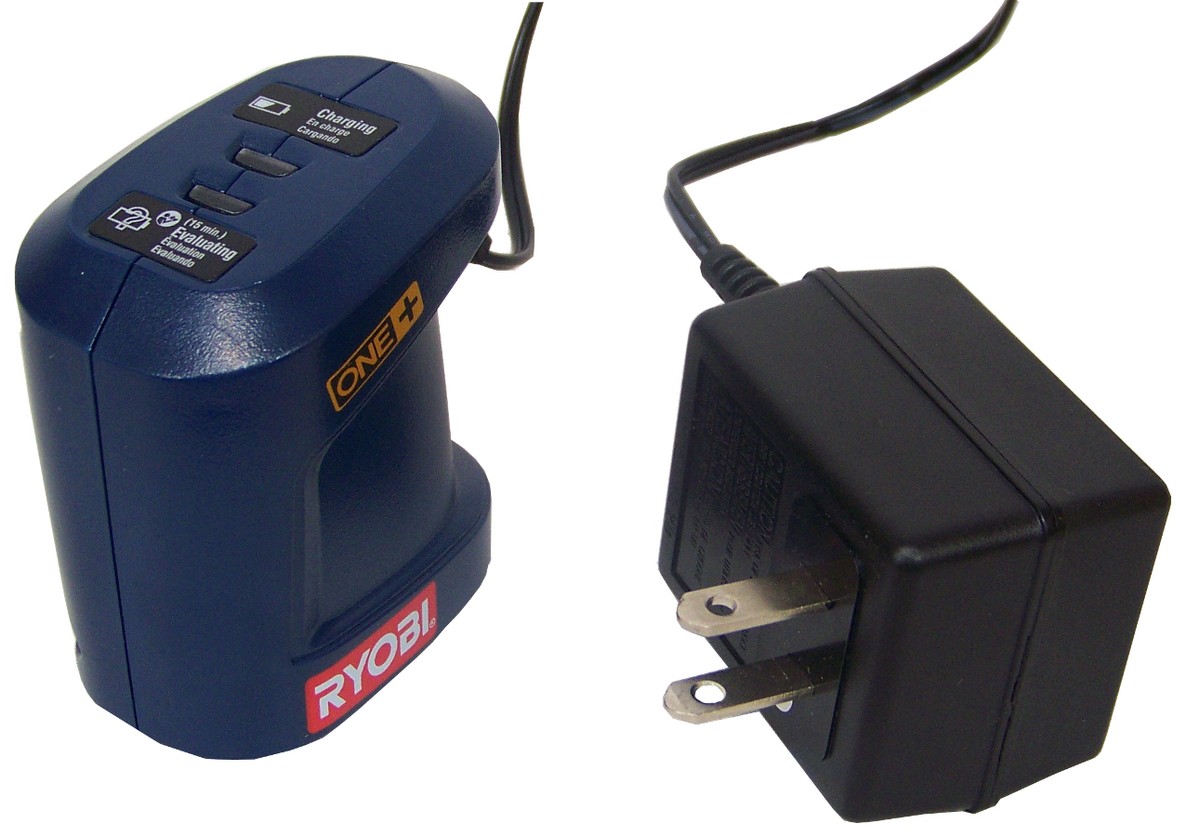

здравейте имам проблем с едно зарядно за батерии на винтоверт RYOBI 18 v винтоверта е съвсем нов с три батерии ONE+ 18V
ПРОБЛЕМА Е ЧЕ ЗАРЯДНОТО Е ПРИГОДЕНО ЗА 110 ВОЛТА МРЕЖОВО ЗАХРАНВАНЕ А АЗ ИСКАМ ДА ГО ПОЛЗВАМ НА 220 ВОЛТА ДАЙТЕ ИДЕЯ КАКВО ДА СМЕНЯМ ЗА СЕГА СИ МИСЛЯ ТРАФА ДА СМЕНЯ В ЗАРЯДНОТО НО НЯМАМ ИДЕЯ КАКЪВ И ОТ КЪДЕ ВСЕ ПАК ТРЯБВА ДА СЕ СЪОБРАЗЯ С ВАТОВЕТЕ МУ И Т.Н.ЩЕ ВИ БЪДА БЛАГОДАРЕН .

Смени му кондензатора след греца с работно напрежение 400 волта и си готов.
Разбира се, задължително пробвай за резултата преди да го включиш за заряд на винтоверта.
Това е най лесния начин. Другия също е лесен, но хидразин ти е посочил цената.

Купи си най-обикновен трансформатор 220>110V. Точно подобно на това от линка щеше да ми прецака зарядното. Добре, че хората са сложили варистор в зарядното. Иначе едва ли има какво да смениш, защото самото зарядно най-вероятно е импулсно, без трансформатор.

пропуснах да поясня трафа на 110 волта вече е аут така че с не става с преубразувател на напрежение трябва да си търся траф на 220 волта
Опукал си трафа в зарядното? Ами кажи тогава какъв е бил - напрежение, ток на вторичната. С това трябваше да започнеш. Значи зарядното ти не е импулсно?

А сега кажи какъв траф е сдал багажа? Зарядното е импулсно. Да не си го пускал на 220 волта и да си го изгорял. Ако е така, търси си ново зарядно или занеси това на сервиз.

значи махнах трафа който е на 110 волта и сложих траф 220/18 волта
зарядното тръгна
зареди и трите батерии
работят тествах ги
само не знам дали изключва като са напълно готови
има светодиоди за индикация червен за бърз заряд и зелен за фул заряд първо свети само червения и би трябвало като се зареди батерията да светне и зеления и да изключи ама това го гадая и дали е така не знам.а и не знам дали 18 волта са достатъчни за да има заряд добър за батериите
miroton - майстор
При пълна батерия напрежението е около 21-22волта.
Но нека някои да измери и да каже.
