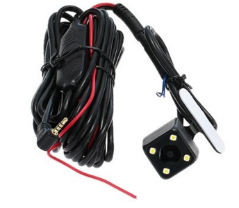

Сдобих се от "Алито" с тази екстра. От задната камера обаче излиза един самосиндикален червен проводник. Има някаква логика да е "+" ма знае ли човек
Задна камера.jpg (25.94 KиБ) Видяна 1591 пъти
[/url]Някой ще подскаже ли?
DMN - майстор

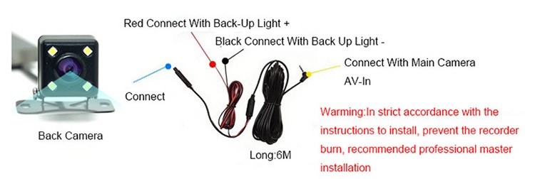

Да не би да е за плюс когато включиш на задна т.е. да го свържеш към плюса за светлините за заден ход, на принципа на парктрониците :? .
задна камера.jpg (48.19 KиБ) Видяна 1568 пъти
Hoвoceлckи - майстор
То идеята й е точно "парктроник", но аз не съм имал допирни точки до сега такава глезотия. Явно се връзва на задната светлина. Благодаря и на двамата!
