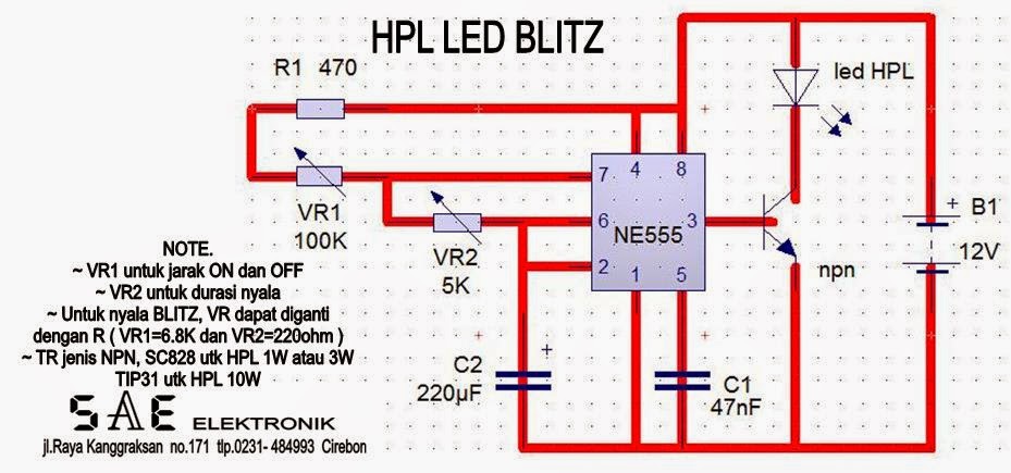

Здравейте, искам да направя LED BLITZ с NE555 и един ват диод. Намерих схема и лесно ще я набоцкам, но ме е страх за светодиода! Според вас схемата читава ле е? Ще е с малък коефициент на запълване

Само за светодиода ли те е страх? Има защо. Без токоограничаващ резистор в колекторната верига директно си е заминал, ако е за по-малко от 12V. За да определиш стойността на резистора ти трябва работното напрежение на светодиода и номиналният му ток. Ако не знаеш как точно да си сметнеш резистора, питай пак. Но не само светодиодът ти ще изпуши. Не можеш изход 3 на таймера директно да го свъжеш към базата. И там трябва съгласуване, иначе ще опукаш крайните транзистори на таймера или външния транзистор. Сложи последователно един резистор 470 ома в базата на транзистора.

Е, аз затова питам. То смисъла на схемата е да пусне голям ток, но за кратко време- незнам! Схеми? Но с NE555. интеграла не ме интересува, ама въобще. Диода е важен.

А дали ще стане така, 470 и с резистор 1 или 2 ома в колектора :?

Виж сега, така на око не става. Електрониката си е сериозна наука и ще трябва малко да посмяташ, а не да налучкваш и да гориш цяла седмица диоди.
Нека ти дам малко насоки за силовата част. Тръгва се отзад напред. Първо трябва да знаеш за твоя диод колко са му работното напрежение и токът. Това се взема от някой datasheet. Да приемем, че твоят е с 3,2 волта на 0,35 ампера. Трябва да знаеш и коефициента си на запълване. Да приемем, че е 0,5 за по-лесни сметки. Значи спокойно можеш да издуеш импулсния ток до половин ампер, че и повече, защото средният ток през диода ще е максималният, умножен по коефициента на запълване. Приемаме, че ти трябва половин ампер максимален ток. Сега трябва да разгледаш схемата. Диод и транзистор са включени последователно към 12 волта захранване. При отпушено състояние транзисторът има напрежение на насищане колектор-емитер около 1 волт. Върху диода ще имаш още 3,2 волта, общо 4,2 волта. Остава ти разлика 7,8 волта, която трябва да погасиш с резистор в колектора. По Закона на Ом той ще има съпротивление 7,8V / 0,5A = 15,6 Oма. Мощността, която трябва да разсейва, ще е 7,8V x 0,5A х КЗ = 2W. Нататък продължаваш с изчисляването на базовия резистор. Имаш колекторен ток 0,5А. Ако предположим (а ти ще измериш), че усилването на транзистора по ток е 50 пъти, то за необходимия базов ток ще получиш 0,5А / 50 = 10мА. Тоест през базовия резистор трябва да минават 10 милиампера. Но за да се насити достатъчно транзисторът, трябва базовият ток да е по-голям от тези 10мА. Иначе транзисторът ти ще е в активен режим, напрежението колектор-емитер ще е високо и ще прегрее. Затова избираме базов ток 2 пъти (примерно) по-голям от изчислените 10мА. И така през резистора в базата трябва да минават 20 мА ток. Сега да видим колко ще е падът на напрежението върху този базов резистор. От 12V вадиш едни 2V (приблизително), които са насищането на крайния транзистор в чипа. Освен това вадиш и 0,7V, което е напрежението база-емитер на твоя транзистор. Остават върху резистора 12-2-0,7 = 9,3V. Пак от Закона на Ом получаваш съпротивление R = 9,3V / 0,02A = 465 Oма. Мощността му ще е 9,3V х 0,02А х КЗ = 0,09W. ИЗбираш с резерв резистор 0,25W. Разбира се, тук взех прочти произволни числа като задание. Точните стойности ще си ги вземеш сам от разните справочници.
P.S. Само да допълня, че максималния импулсен ток през диода не можеш да го избираш произволно висок, разчитайки, че като умножиш по малък коефициент на запълване ще получиш допустим среден работен ток. Има си в справочниците максимална стойност на повтарящ се импулсен ток. Трябва да се съобразяваш с него.
