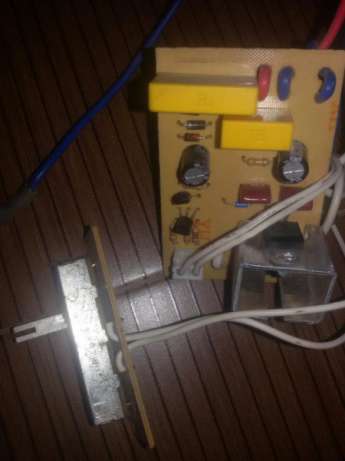

Регулатор на обороти на прахосмукачка.Работи на минимални обороти.Снимките са от нета

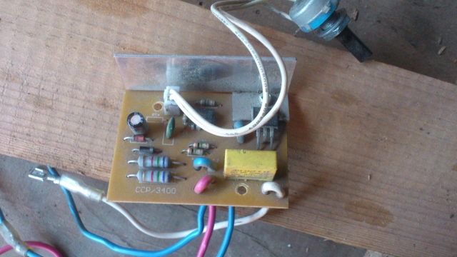

Същото с малко по друго разпределение на елементите.Там под белия кабел има един 8 пинов елемент с надпис CXD018,нищо не можах да намеря за него.От тази снимка обаче
Същата схема но с два транзистора вместо това.И си мисля че явно са транзистори в общ корпус.Някакви жокери за търговско име с което да бъде намерен.Сложих друг симистор и няма промяна.Потенциометъра също работи.
За сега съм изолирал схемата и мотора работи на макс,но би могло да си поиграе човек да го смени.Или пък може би не :)
Прахосмуци се ползват на макс, ама забавлявай се в тоз дъждовен ден :)

А тя прахосмукачката си я ползват хората купили са я възможно най яката 2400W щото предишната не вдигала хубаво килима :lol: Най вероятно така ще си изживее живота но ми беше любопитно все пак.
