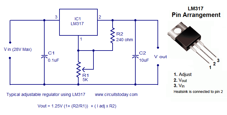

DMN - майстор
Може да се добави LM 317 за да се ограничи зарядното напрежение на 13.6V , така акумулатора може да стои на подзаряд с години.

DMN - майстор
Andri01 Зависи какво напрежение имаш на празен ход(без товар) след греца. При теб може да е около 13V. Иначе само с резистор много трудно ще ограничиш напрежението на подзаряд до желаното - трябва да е много точно подбран и въпреки това с течение на времето нещата се променят с акумулатора. А да не говорим, ако се наложи и зареждане на акумулатора с този ток на подзаряд. На вилата съм си направил стабилизатор по горната схема и така зареждам и поддържам акумулатор 5А/ч за аварийно захранване на алармата вече около 6-7г. постоянно включен.
