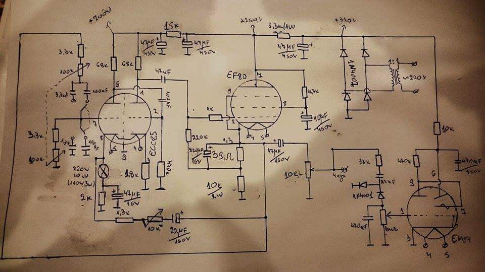

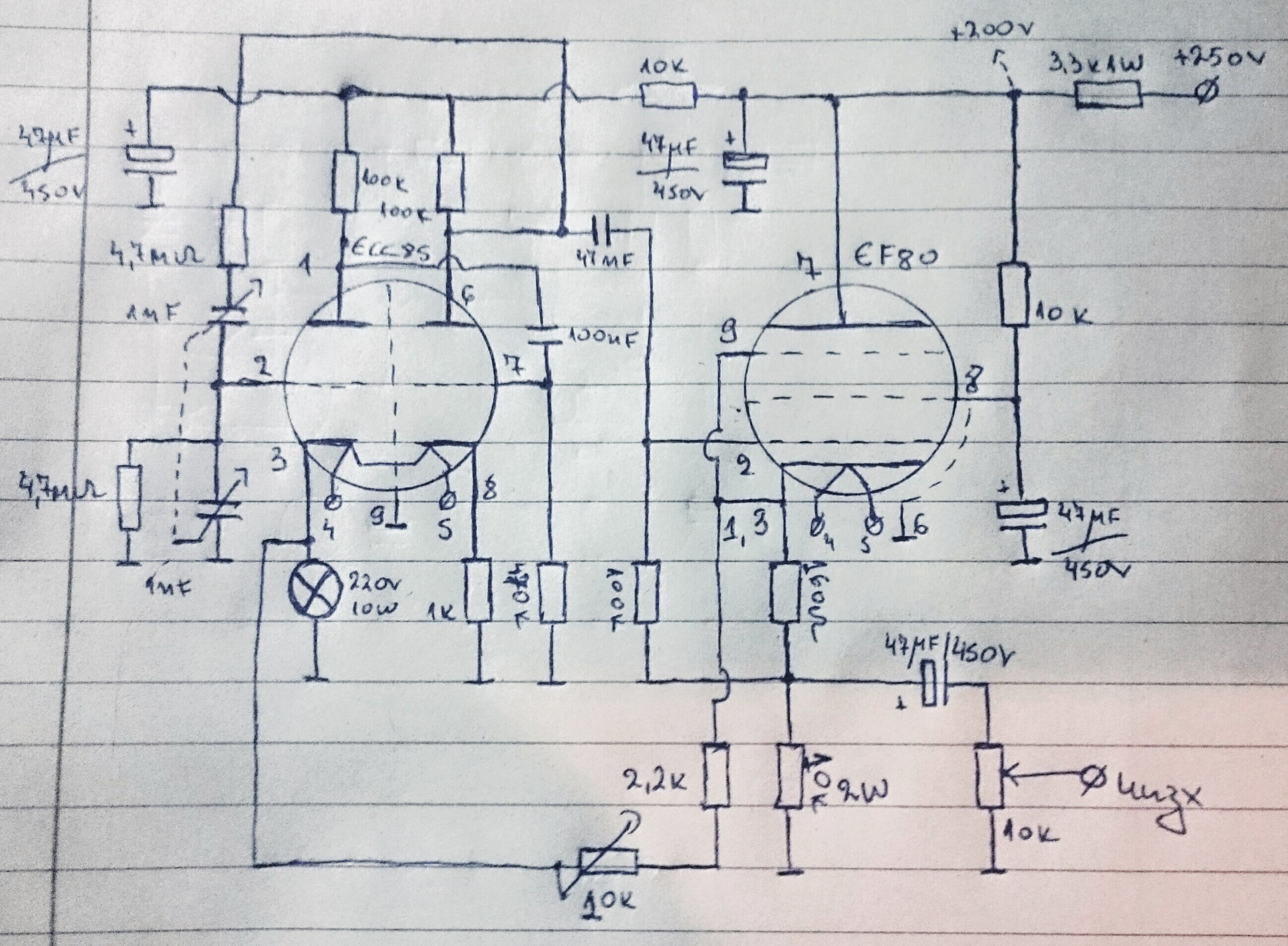

Здравейте идеята ми е да си направя едно генераторче на Вин, да си тествам усилвателите с него, само че... Ето я и уловката... Искам да е лампово. Трябва ми някой по вещ по схемотехника, да ми потвърди схемата която проектирах дали ще тръгне, защото вече запоено е трудно да правя модификации. Прикачам схемата към публикацията.

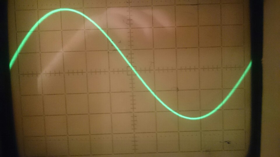

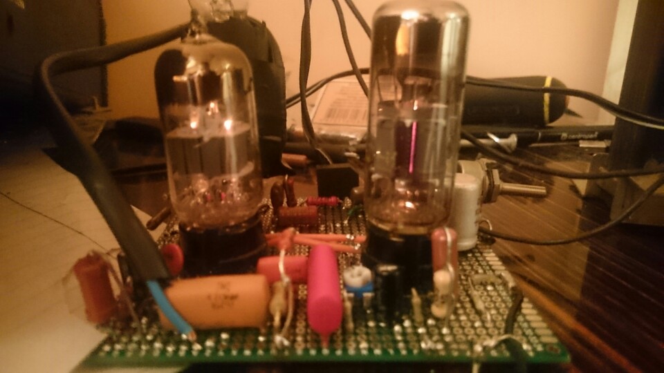

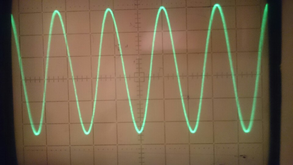

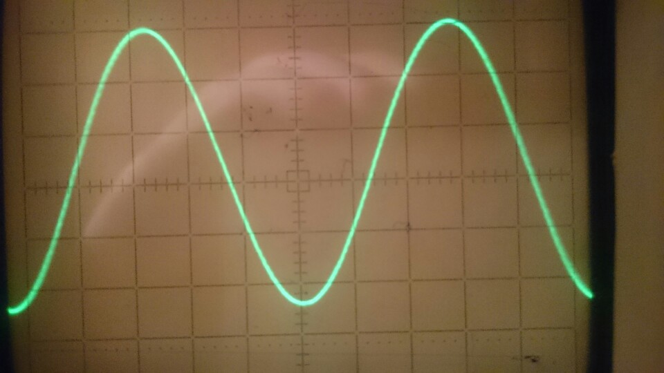

Всъщност аз схемата я направих и работи почти перфектно. (прикачам няколко снимки и на модифицираната схема). Единственият ми проблем е че явно не може да си намери точката на балансиране и се люлее амплитудата в известни геаници. Пробвах няколко неща, някои с по голям успех, други с по малък, но нищо задоволително. Някой съвет?
ZomboMeme18052016204043 18052016204043.jpg (68.18 KиБ) Видяна 890 пъти
ZomboMeme18052016204033 18052016204033.jpg (72.26 KиБ) Видяна 890 пъти
ZomboMeme18052016204022 18052016204022.jpg (71.57 KиБ) Видяна 890 пъти
ZomboMeme18052016204007 18052016204007.jpg (99.37 KиБ) Видяна 890 пъти
