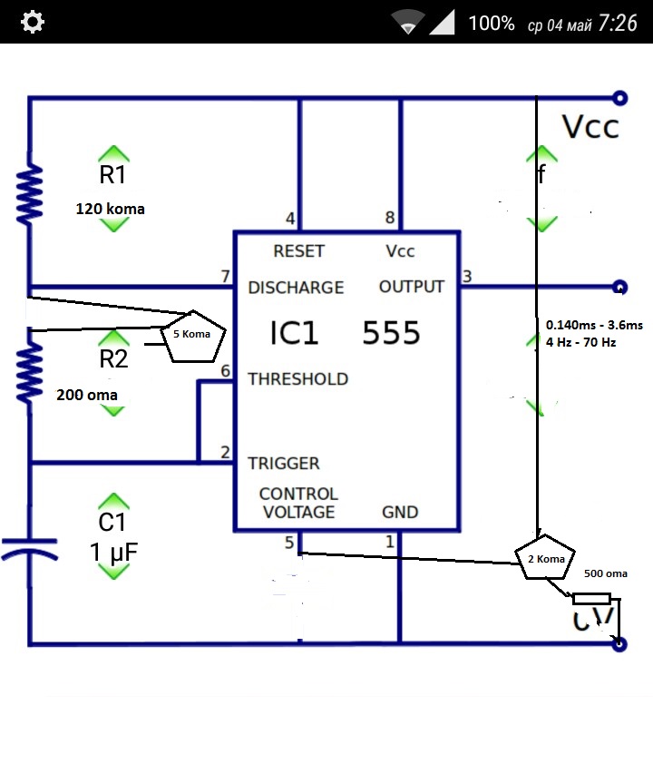

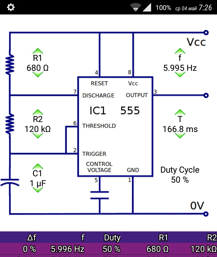

Здравейте налепих една схемичка с таймер 555 , но се оказа че изходния импулс е много дълъг и не мога да намеря как да го намаля. Идеята е да имам същите параметри но импулса да е 1-2мс .
rosenmvr - специалист
Така променям честотата на 500 херца . трябва да я запази , както и duti да е около
50%
sstefanov - майстор
При коефициент на запълване 50% и 1 мс импулс естествено, че честотата ще е 500 херца.
Предполагам че някъде съм объркал. Идеята е да направя схема с която да си щракам дюзи , за целта трябва да променям колко често да има импулс , да имам запълване от което да не ми гори бобината на дюзата и сигнала да е фиксиран 1-2 мс . проблема с промяната на честотата реших като подавам от 1,5 до 12в на 5-ти крак.

Запълването на импулса се регулира от делителя на напрежение (R1,R2). Кондензатора ти е най вече за честотата. При запълване 50% (равна пауза и импулс) R1 трябва да ти е 10 пъти по ниска стойност от R2. Аз ги избирам примерно 1к и 10к, и за период 1ms, кондензатора ти отговаря на 68nF. Със 5ти вход (Ctrl), можеш да направиш свободно регулируемо запълване на импулса

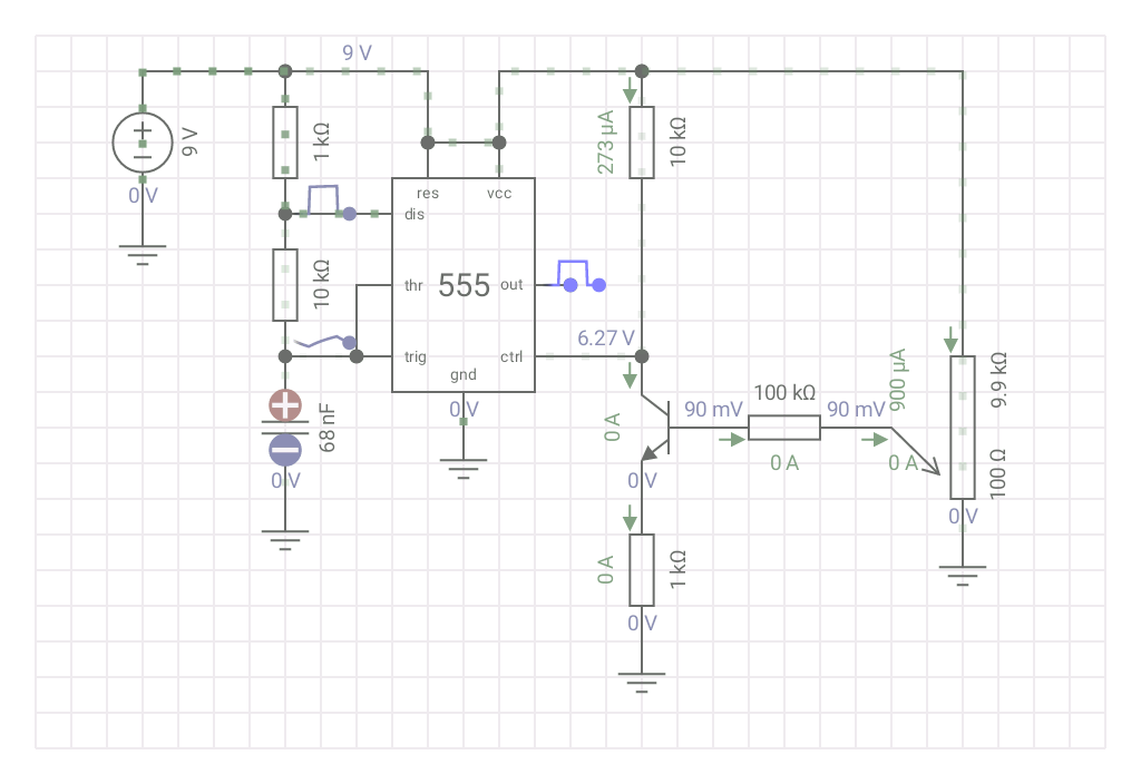

thebugger - специалист
Ето това мисля че ще ти свърши работа. Потенциометъра в дясно контролира запълването на импулса. Не е от 0% до 100% ама е в известни граници. Можеш съвсем да махнеш тази верига в дясно и да заземим вход 5ти през един 100nF кондензатор.
