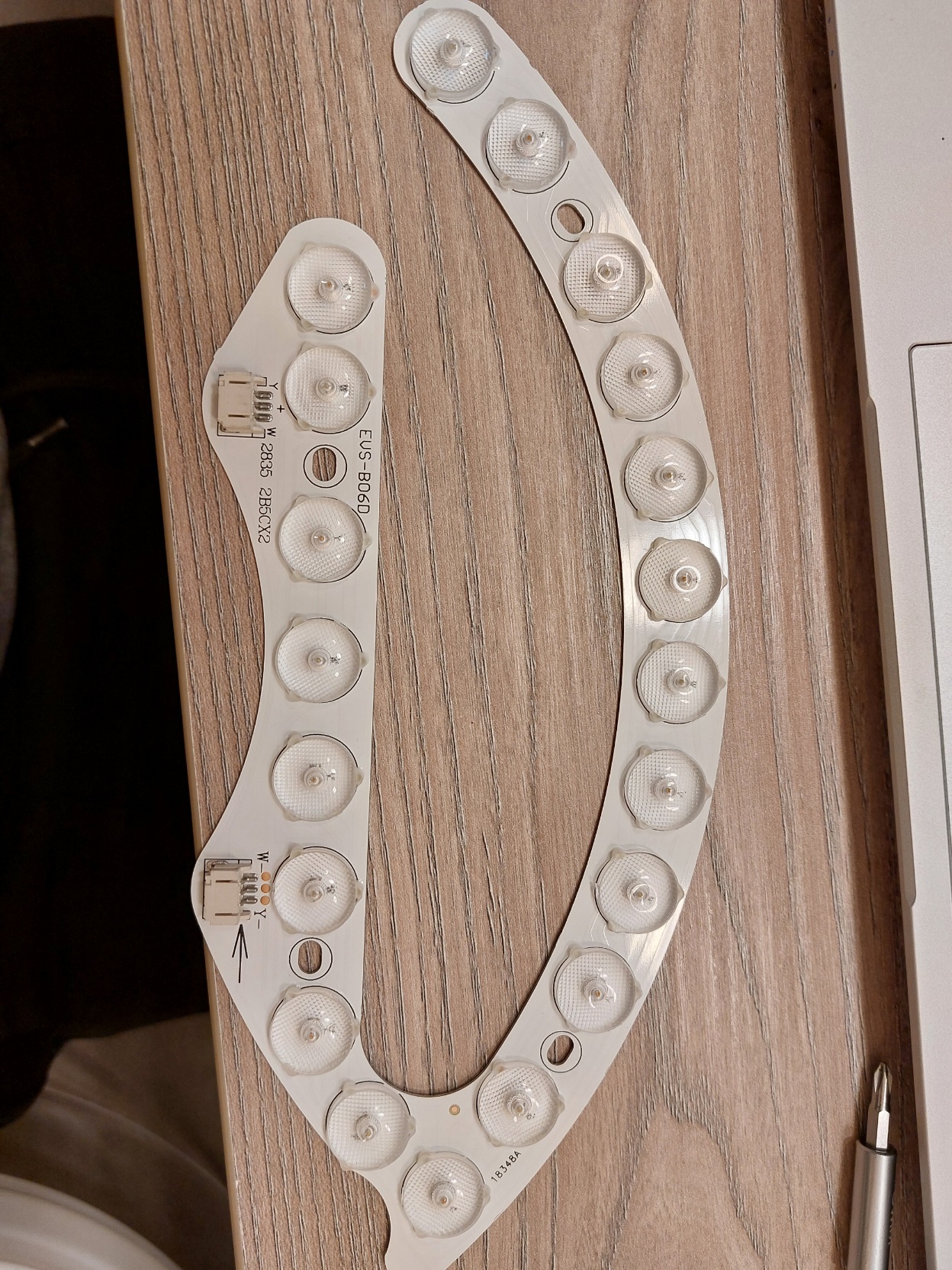

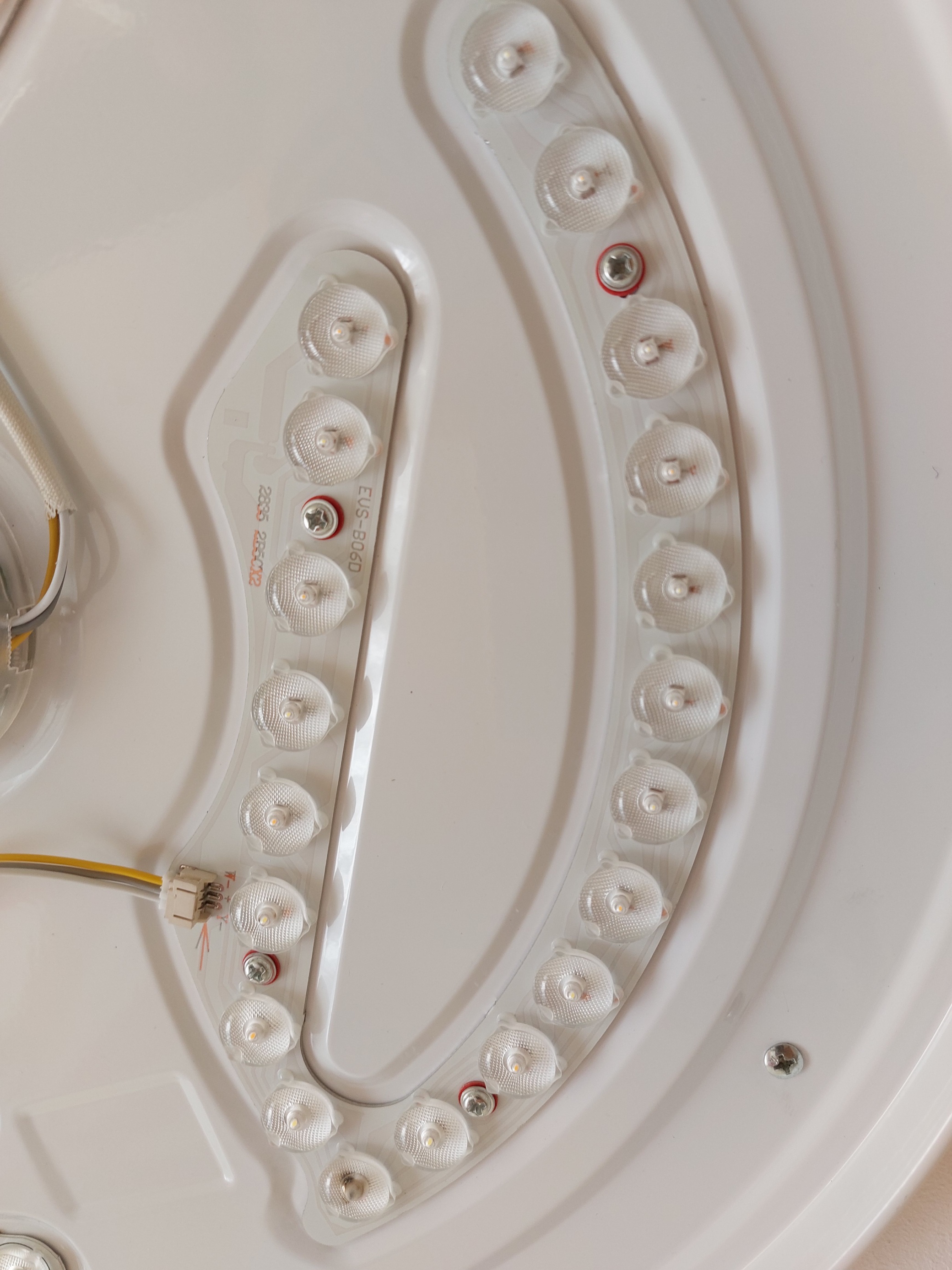

В стаята на бебето ми изгоря един диод на една от теите платки с такива в лед плафона.
Съответно лампата свети само в студения цвят (30 на 30 диода 3000К и 6400К).
Намерих си същата платка (не успях да подменя диода на старата) на добра цена, но нямаше крайна, а средна. Съответно лампата не свети, защото старата крайна има някакво фабрично замостване, а новата средна има изход за следваща на това място. От магазина ми казаха, че друг клиент е имал същия проблем и е казал, че взима средната и ще си затвори веригата (или от сорта). Вероятно става въпрос за замостване.
Прикачвам снимки на двете платки.
Моля за съвет как да замостя новата, за да се получат нещата
Благодаря предварително!

От старата платка се вижда, че трите края на изходящата(която липсва на оригиналната) са свързани и отиват към входящата букса, но по снимката не може да се каже къде. Трябва да се проследи/измери с уред. За Варна мога да помогна.

По пътя на логиката трябва дя свържеш трите извода "Y", "+" и "W" заедно.
Щом е изгорял само един светодиод и всички "Y" не светят то те са последовятелно свързани и средния пин на двете букси от "средната" платка е свързан с проводник (пътечка) и прехвърла директно от входната към изходяща букса. Това може да провериш с мултицет - двата средни пина на средна платка трябва да имат верига без съпротивление.
Писал си, че платките са три и по пътя на логиката предполагам, че са 2 "средни" и една крайна, което е игра на думи :-D
От три неща кои 2 са средните :wink:
Мое би е по правилно платките да се наричат прехвърлящи и крайни.

Абсолютно си прав за терминологията... грешката е моя. И да, в лампата има две прехвърлящи и една крайна платка.
Замерих с мултицет двата средни пина от прехвърлящата платка и имат верига без съпротивление.
Единствено не схванах на кое казваш "+Y", "+" и "+W"? Трите изходящи пина, до надписа 2835 2B5CX2?
И ако да, как е най-добре? С припой директно или с проводник да бистря нещо?
Китайците продават същите платки с нещо като джъмперче в изхода на последната, но не се вижда какво точно се случва в него.

Да това са пиновете. Явно съм добавил плюсовете от мен - поправям си грешката.
Според мен най-добре е с джъмпер със съединени пинове и тогава джъмпера създава крайна платка от прехвърляща.
Джъмпер може да направиш от куплунг като свържеш трите проводника заедно.
