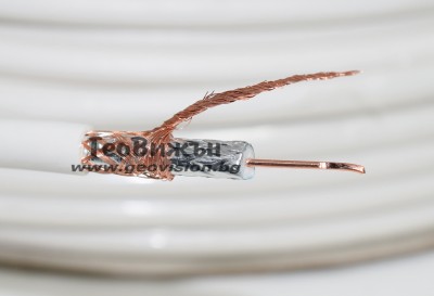

Купих си външна антена, но кабелът вътре е само само 3 метра и реших да си направя още 3, за да стигне до телевизора.
Проблемът е, че след като го направих (след няколко изгледани видеа в ютуб) и отидох в меню тест сигнал на телевизора, силата на сигнала е 7% и картината пикселизира постоянно. На другия ден отидох в техномаркет и купих 3 кабелчета по 1.8м. (защото нямат по-дълги) и ги снадих и тест сигналът сега е 36%. Та много моля да ми кажете къде греша (вероятно при направата на конекторите?).
Ето и снимки:

Не може ли да пуснеш цял кабел? Ако не завинаги, поне за проба. И какви са тия кабелчета от Техномаркет - купи 10 м. нормален коаксиален кабел и си свърши работата. При такава дължина на кабела не би трябвало да има проблеми.
Е ако няма сигнал на мястото на приемане никакъв кабел няма да оправи нещата.

Ами този, който е на снимките е коаксиален и сама му слагах конекторите и въпросът ми е добре ли са направени? Защото като го свържа към антената сигнала ми е слаб, а онези кабелчета ги взех от Техномаркет, за да видя с готови дали пак такъв слаб сигнал ще дава и се оказва, че е по-добре с тях... та въпроса ми е къде бъркам при свързването на белия коаксиален кабел на снимките?
FM STEREO - специалист
Много зависи какъв е кабела,има кабели ментаци и те дават лоши резултати,виж дали ширмовката прави хубав контакт с конекторчетата!
nikolov333 - майстор
+1 за ментаците.. Виж централното жило, ако е само повърхностно помеднено а в центъра сивее..сменяй. Читавите кабели са и с медни оплетки :idea:

Центърът на медното жило наистина сивее (всъщност целия център е сив и има изключително тънка облицовка от мед) ... явно съм попаднала на некачествен кабел.
Кики - специалист
Ти не си попаднал на менте а умишлено си купил такова като си искал да минеш тънко. Вземи си цял кабел с необходимата дължина (всяка снадка внася затихване на сигнала), сложи му в двата края конекторите и си свиркай.
