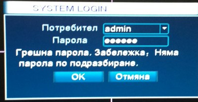

nikolovvd - майстор
Ето какво озадачаващо съобщение дава.
Дори и без парола.
elman - напреднал
Ако си опитал това което те посъветвах и не се получило...други идеи нямам.

Оправих се! Благодаря на отзовалите се!
Какво направих?
Свързах са със сервиза на фирмата, от която бях закупил записващото устройство.
От там поискаха датата, на която е в момента DVR-a, а тя след нулирането бе на 31-12-2000. Помолиха ме да въведа диктуваната от тях главна парола, състояща се от малки и големи латински букви, след което устройството се нулира и сега всичко е ток и жици.
