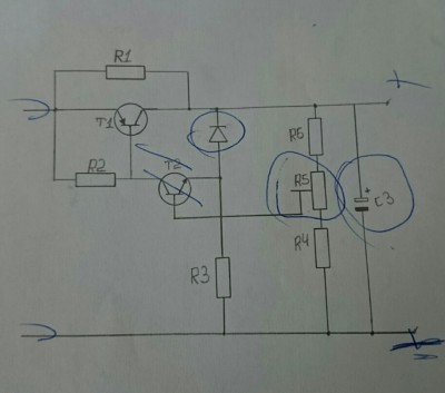

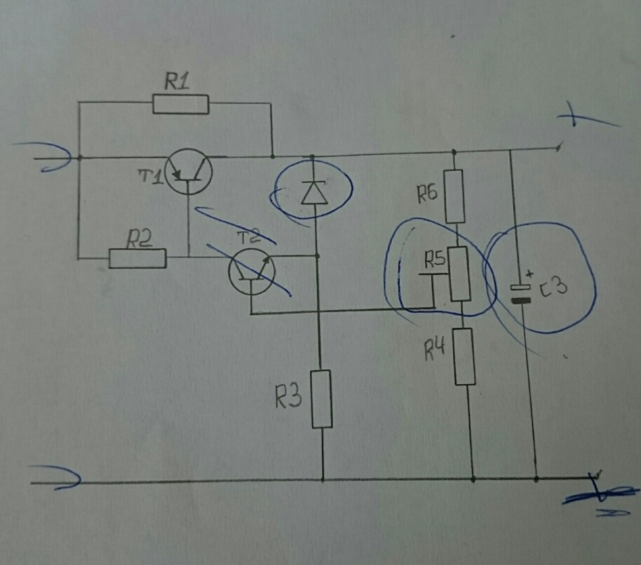

Здравейте, в схемата има грешки,но не мога да се справя.

Не е курсова работа, това е схема от учебник по техническо чертане 9 клас (трябва да се открият и поправят грешките които са в нея)

Като за начало липсват означенията на няколко връзки (точки). Символа на диода не е по станадарт и няма означение. Номерацията на съпротивленията не е по правилата.

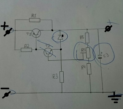

Ще можеш ли да я преправиш (върху снимката)
geniya - специалист
geniya написа:

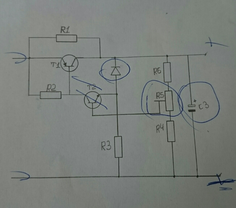

Много благодаря, а номерацията на елементите така ли е?
geniya - специалист
Номерираш ги както искаш, после ако правиш описание на схемата трябва да спазиш номерацията в обяснението.Кондензатора С3 трябва да е С1, другото е ок.
Забравих нещо, ценеровия диод трябва да е ZD1.Добави е спецификация кой елемент с каква стойност е.Май, май е курсова работа, а?
Antonii - майстор
Само диода нетрябва ли да е с черта през цяло, че по мое време беше така.
Иначе номерацията по правило се прави от ляво на дясно и от горе на долу.
Та ако следваме тази логика R2 става R1 и обратното, и т. н.
nikolovvd - майстор
Според мен мястото на R3 и ценера трябва да се разменят, защото при това свързване изходното напрежение ще се влияе от температурата. Ако ценера е отдолу ще "подпира" Т2 с напрежението на стабилизация и изходното напрежение ще е от това напрежение до максималното минус 0.4-0.5 волта.
Може и да греша, че това съм го учил преди 35 години. :-D
