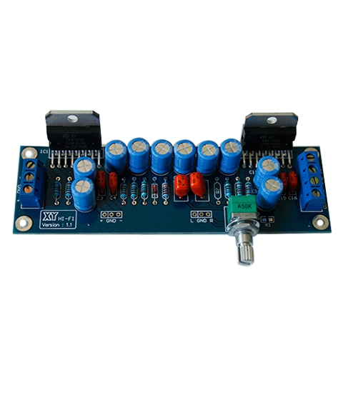

С молба ако може някой да ми обясни как да го свържа това чудо!
Сглобен кит: Стерео усилвател 2x100W с интегрална схема TDA7293

написано е върху платката.
левите букси са захранване, до потенциометъра, където пише "L GND R" ти е входа, а десните букси са ти изходите
П.П. да не забравиш да сложиш гооолям радиатор на интегралите :-D

В доставката би трябвало да има някаква документация, упътване или инструкция.
Ако нямаш се обади на телефоните им, кажи номера на поръчката и ще ти пратят.
Като гледам картинката на платката има "бял печат" със съответните означения.

Няма някакво упътване, обадих се на посочените в сайта телефони......отговора им беше, че нямат време да ми обясняват и щом съм си поръчвал такъв кит би трябвало да знам за какво иде реч.....
Интересува ме най от ляво също има три букси.....и те ли са за захранване?

под "букси" имах предвид съединителите с винтчета

Свържи на плюса и минуса на захранването последователно по една 100Вт крушка да не те изненада.
После не усилвай много и чак след като се убедиш, че всичко работи може да махнеш крушките.
Нали си се подготвил с поне 300 вата захранване с подходящите кондензатори?
Curiosity - помощник
В интерес на истината захранването ми е 100W, 24v
