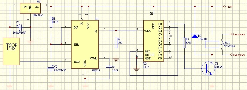

Трябва ми схемичка на устройство, реагиращо на инфрачервена светлина от дистанционно управление - като се натисне някой бутон - да се задейства едно реленце и да остава задействано. При следващо натискане на бутон - реленцето да отпада.
Релето ще включва луминисцентни лампи - от тия, готовите, бездроселните, които имат възможност да се снаждат една с друга.

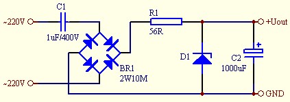

Ако може захранването на схемата да е безтрансформаторно - директно от мрежата.

Използвани елементи:
1)Управляващата част
C1-100uF/16V (сложи го възможно най-близо до TSOPa)
C2-22uF/16V (от него ти зависи времезадръжката)
С3-10-100nF/63V

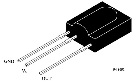

IR приемник- TSOP1138,1738
R1-220K
R2-10K
R3-4,7K-10K

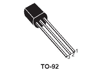

T1-2T3169,2T6551
D1-1N4001-7
U1-NE555
U2-HEF4017
U3-78L05
RL1- реле с намотка за 12 волта
2)Безтрансформаторно захранване
С1- 1-1,5uF/400V
C2-1000-2200uF/16V
R1- 47-68ома/2W
D1- ценеров диод 12V/1W
BR1-гретц схема 1А/400V (2W10M,1PM4)
След като релето се включи можеш да го изключиш след не по-малко от 5 секунди (заради U1).Избрал съм такова време, защото дистанционните използват импулсна модулация пак и за да не изключи релето докато си сменяш канала на телевизора :wink: .Ако искаш да намалиш времезадръжката сложи по-малък кондензатор С2 (примерно 10uF вместо 22).
rele upr.jpg (101.43 KиБ) Видяна 11610 пъти

Реализирах схемата значи (за пръв път ползвах перманентен маркер за изчертаване на пистите - винаги досега съм ги правил с асфалт-лак, но с маркера си е направо сууупер - издържа на разтвора на син камък и готварска сол, а после се чисти с чист спирт - 90 градуса).
Проблема е че схемата не работи както очаквах - с включването на захранването транзистора се отпушва веднага и релето сработва, а TSOP-то изобщо не реагира на никакъв сигнал от дистанционно :?

Еми не работи, защотото съм допуснал грешка при изчертаването :(
NE555 и 4017 трябва да се захранват от 5-те волта (аз съм ги начертал от страната на 12-те).555 сработва при напрежение по-малко от 1/3 от захранващото (в случая 4 волта), а при високо ниво на изхода на ТSOP-a
напрежението може да падне и под 4волта.Така 555 се включва без да е подадено ниско ниво от TSOP-a.Тъй, че слагай ги 555 и 4017 и тях на 5-те волта и казвай какво е станало. :wink:

В този си вид схемата има една единствена грешка RESET е свързан към Q1 вместо към Q2.Иначе всичко останало си работи коректно.
Да това е едната грешка ,а другата е че при леки колебания в напрежението 555 се задейства без сигнал от TSOP-a,пробвал съм я,няма какво да объркам 2 чарка на кръст са.
Иначе признавам идеята ти за това решение с брояча е перфектна :)
ELEMENTAL - специалист
Няма как 555 да се задейства при промяна на захранващото напрежение, защото напрежението на сработване е правопропорционално на захранващото.По-вероятно е проблема да идва от TSOP-a, поради поява на IR смущаващ сигнал.При схемата реализирана от Trifun проблема беше подобен.След смяна на приемника проблема изчезна.По-късно Trifun ме помоли да му проектирам схема с микроконтролер.За да не се появява същия проблем програмирах микроконтролера да брои импулсите подавани от TSOP-а за 0,3сек. и при наличието на повече от 10 да променя състоянието на релето.
А ми 3 приемника смених и се държеше по същия начин,дали е паразитен сигнал не знам,не мога да кажа,трябва да боцна осцилоскоп.А микроконтролера е идеалното решение за който разбира малко от малко от програмиране.
