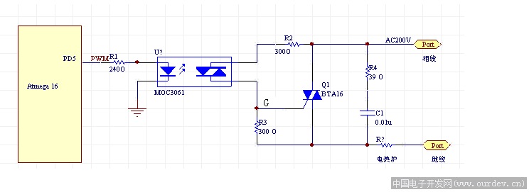

AAsat - специалист
SSR-a може да се управлява директно от контролера. Колко е все пак големия стартов ток? Ако адаптера е импулсен може да има проблеми. SSR-a е нещо от рода на схемичката от линка - http://cache.amobbs.com/bbs_upload78211 ... OJ6B2O.png ( товара е R7 ). За да работи нормално импулсния адаптер трябва да се прекъсне веригата R4 C1 (примерно да се махне единия елемент). Иначе адаптера се опитва да се старира през нея - зависи от това какъв е конкретния адаптер разбира се.

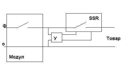

Благодаря за бързия отговор,
Иска ми се да внеса още малко яснота:
Модула който ползвам е малка кутийка с механично реле вътре (омрон)
http://manuals.fibaro.com/content/manua ... T-v1.1.pdf
Вътрешно е направена връзка така че при задействане на модула на изхода се подава фаза.
Това е така защото самия модул може да мери консумация на енергия.
Най-лесния вариант е да комутирам през модука външно SSR на 220v. Така нещата работят но губя функцията за измерване на консумация защото при този вариант тока на товара не минава през модула.
С други думи търся вариант на електронно реле което се задейства с малко закъснение.
Ако включа това реле след модула, на практика то ще понесе големия пусков ток и няма да има искри които да съсипят модула
Прилагам блокова схема - как си представям нещата.
Трябва ми решение за управлението на релето (блокче У)
(дали не може да бъде просто безтрансформаторно захранване с диод ценери и резистор?)
На практика не мога да променя "Модула" и не знам какъв точно ще е товара
