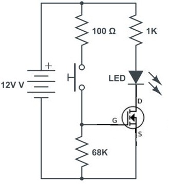

Здравейте!
Имам следното питане към знаещите. Схемата е много проста, но не ми върши работа. Захранващото напрежение е 12V. Имам крушка и тиристор. Подавам напрежение на гейта на тиристора през един резистора и крушката светва. Бих искал обаче след отпадане на напрежението на геита крушката да изгасне. Т.Е да работи както механичното реле. Моля за съвети как да го направя и да е простичко не с много елементи!

ivan_v - специалист
А защо не замениш тиристора с транзистор?
72ivanov - помощник
ivan_v написа:
Би ли ми показал как ?

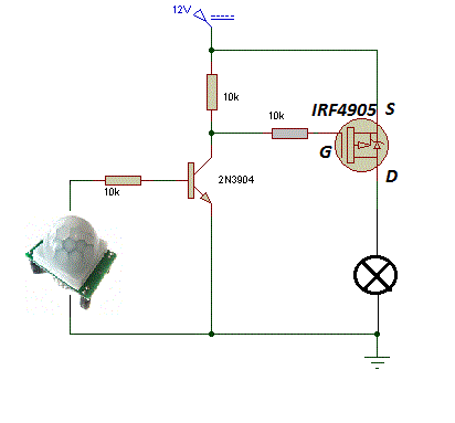

ivan_v - специалист
Може ли малко информация за устройството,което изработва управляващия сигнал?-колко е амплитудата му, каква ще бъде честотата на включванията, каква е стръмността на импулсите?
Най-общо схемата е тази. Може да използваш транзистор IRF540 .
72ivanov - помощник
Това е управляващият модул.....Mini PIR Motion Sensor Module....https://www.modmypi.com/electronics/sen ... -hc-sr501- и накрая трябва да се светнат няколко крушки на 12волта.

Благодаря за схемата:) При мен в момента схемичката с тиристора е подобна, само липсва резистора 68К.
72ivanov - помощник

Получава се с транзистор и едно съпротивление, но идеята ми е евентуално да се включи по-голям консуматор, на 220В да кажем.
ivan_v - специалист
В описанието на датчика е записано:
Digital Output: 3.3V (High)
Digital Output: 0V (Low)
и понеже 3,3V са малко за гейтово напрежение се налага схемата да стане така:
PP За 220V товар май си е по-сигурно с реле.
