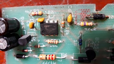

Проблемът ми е, че ми се повреди месомелачката Зелмер 986.85. И то да речеш, че правих наденици... а то от моркови. Опече се една интегрална схема, която служи за плавен запуск на машинката. А тази схема, доколкото се рових ( не много) изглежда е скъпа, че и не се намира.
Та, да ми помогнете с идея, как да направя преработка, така че да изхвърля плавния запуск и с обикновени релета да мога да си включа машинката.
Възможна ли е тази уйдурма? Едно време едва ли са ползвали плавно пускане на месомелките.
Познанията ми по електроника са на ниво линеен радиоприемник. :)
Ще се опитам да приложа нагледен материал.
Поздрави!!!
http://monitor.net.ru/forum/files/_____ ... 86_132.pdf
(схемата)
http://www.elektroda.pl/rtvforum/topic2786292.html
(на първия пост има снимки на платката)

А ти от къде си сигурен, че се е "опекла" интегралната схема? Отвори ли машинката, какво видя вътре? Дай конкретен снимков материал от твоята машинка, а не от гугъл. Както казва колегата това е микроконтролер, като аналог на който може да се ползва някакъв PIC контролер. Но сама по себе си интегралната схема не върши работа - трябва съответната програма да бъде записана в нея за да работи. По вероятно е проблема да е в симистора, мотора, дроселите около него. Първо трябва да се отвори.
Успех :partyman:
goran67 - специалист
Добре, приятели!
И аз имах съмнения, че интегралната схема е програмируема. Знам, че се е опекла понеже има петно от прегряване, пукнатина и също надписът й е невъзможно да бъде прочетен.
Симисторът е здрав, понеже го смених с нов и пак не тръгна. Но и вече бях видял, че схемата е изгоряла, и нямах голяма надежда, че е от симистора.
Моторът работи, свързах го директно и си тръгна. А и когато окъся съответните крачета на симистора, пак тръгва.

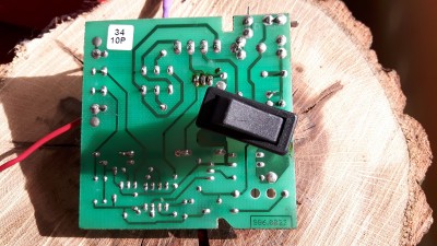

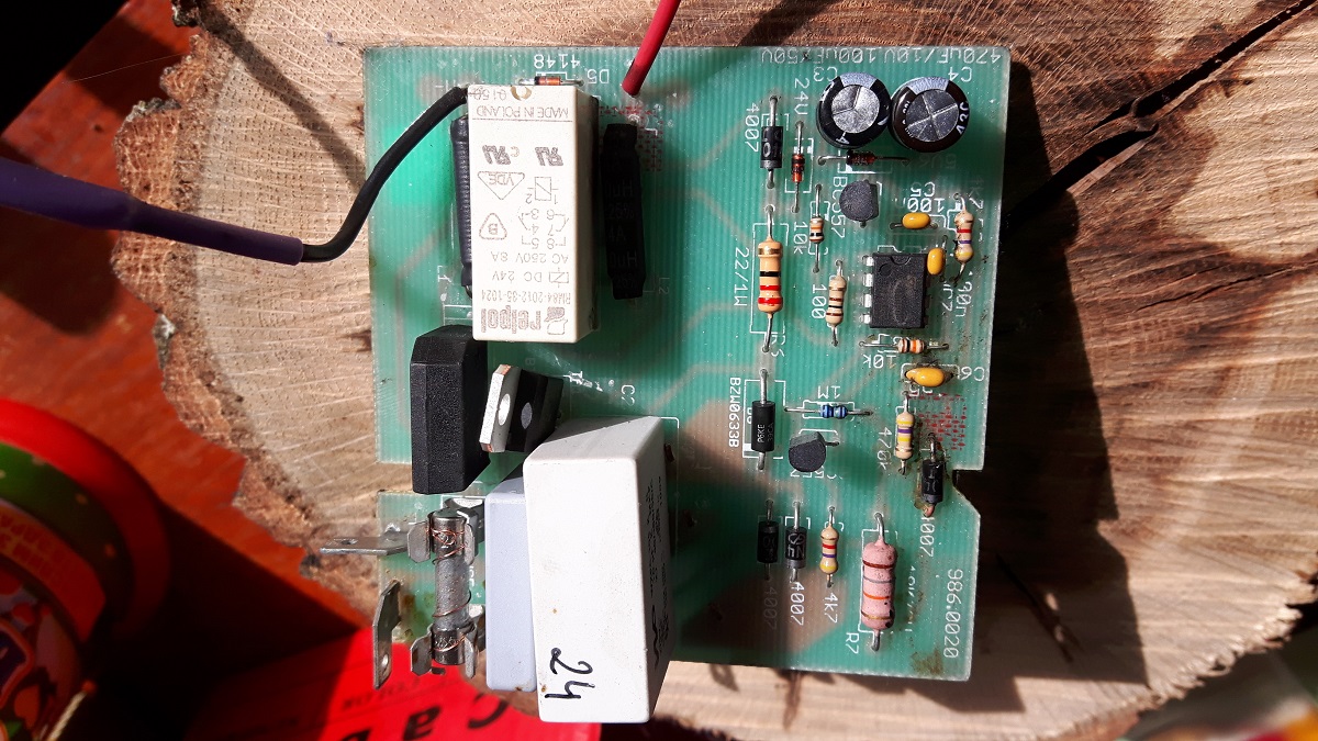

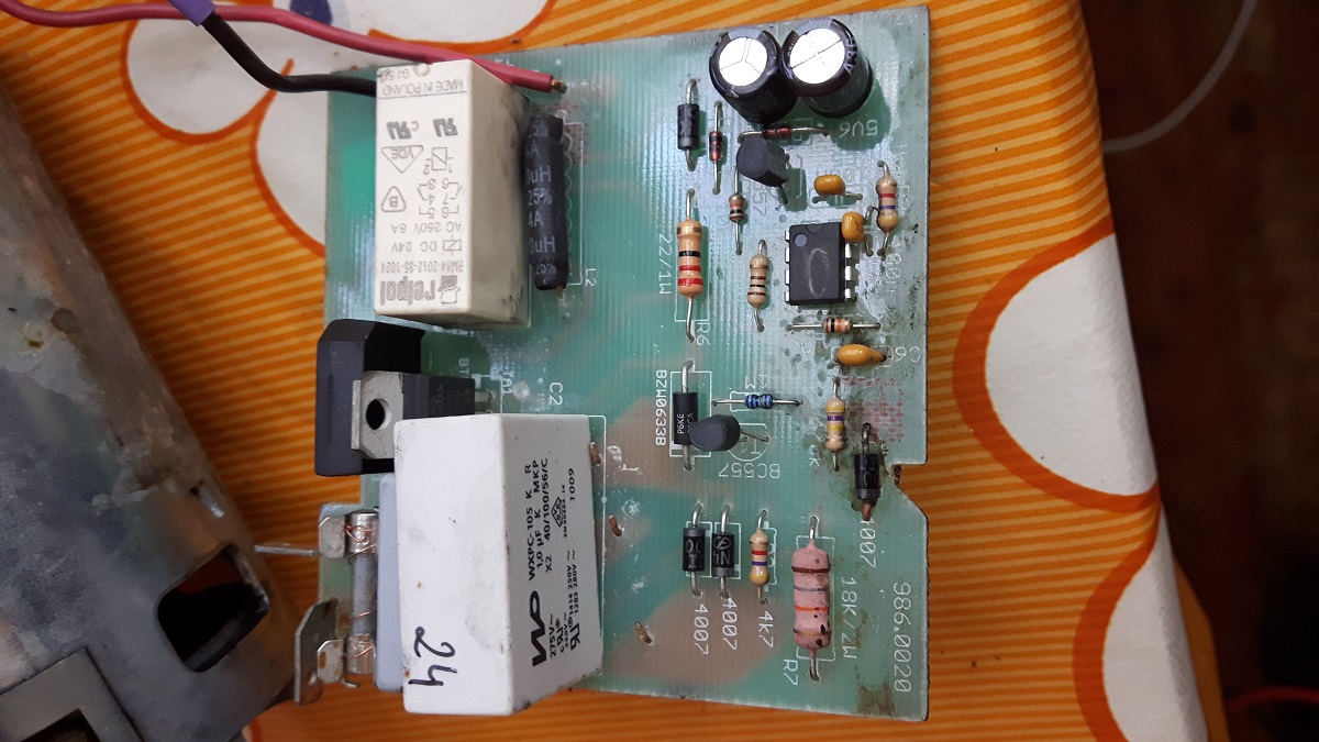

А снимки ще постна след малко.

Значи трябва ти регулатор на мощност (фазоф регулатор) за променливо напрежение.
http://radimex.eu/%D1%80%D0%B5%D0%B3%D1 ... 2-15%D0%90
http://www.hit-electronics.com/i-oshte/ ... -grupa.htm
http://www.sirius-pcb.com/bg/product/i3 ... r-16A.html
Това са готови устройства за регулиране на мощност каквито има в димерите за осветление с нажежаема жичка и прахосмукачките. Те се свързват последователно на товара фаза->регулатор->товар->нула.
Моторът в машинката е постоянно токов ще ти трябва и блок изправител Грец. Може да си свалиш този от твоята платка - намира се зад симистора до предпазителя. Ако купуваш нов ориентирай се по този за параметрите на новия.
Реверса може да го реализираш с ключ тип ЦЕ-КА с две позиции и две групи за превключване.
Има потенциометри с ключ - може да смениш с такъв с подходяща стойност потенциометъра на регулатора, а ключето на потенциометъра да ти е пусково - правиш го да прекъсва управлението на симистора.
Остава да намериш място под корубата на новите елементи.
