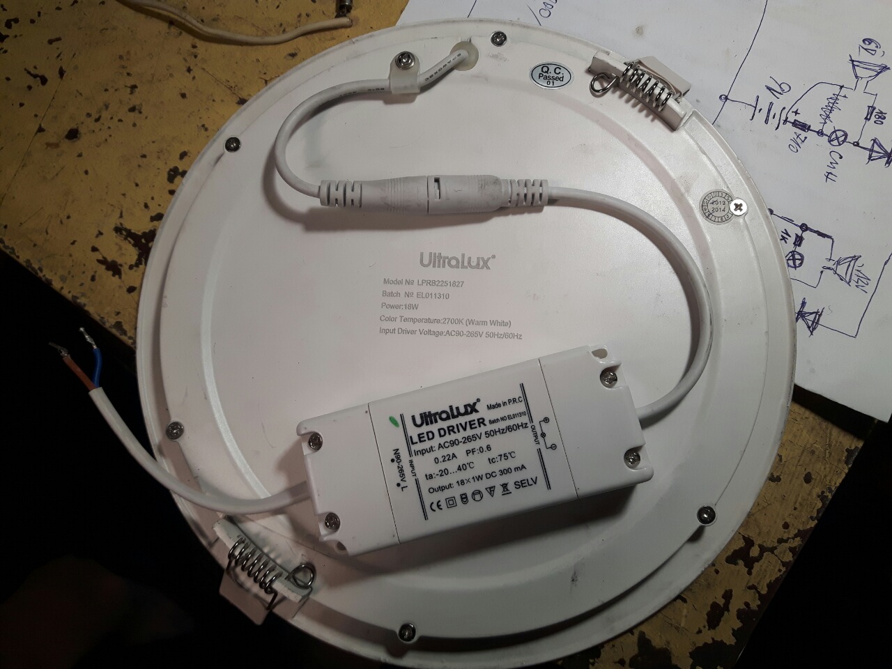

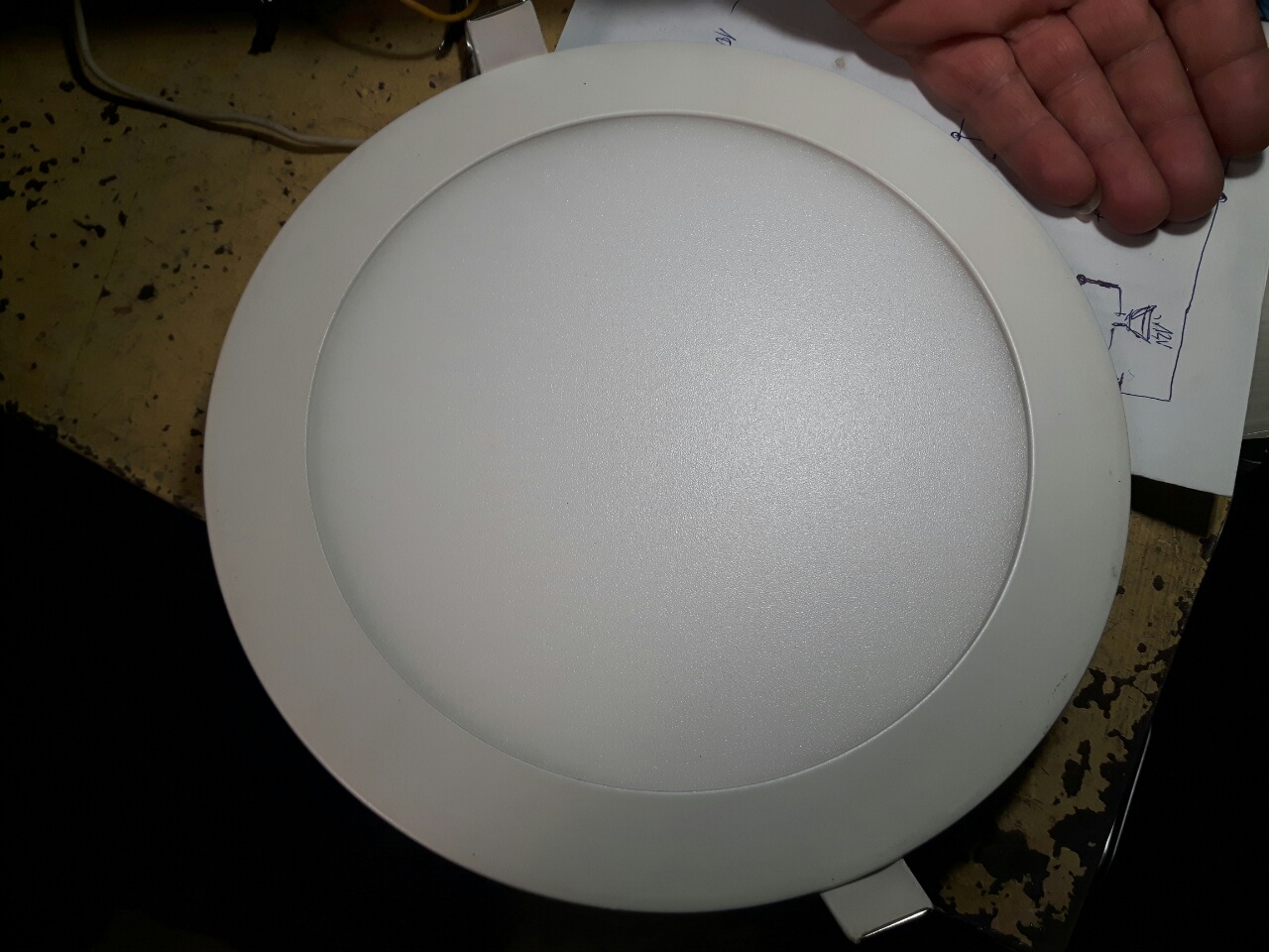

Колеги, имам няколко лед лампи на които явно са им изгоряли електрониките. След като разглобих една от лампите - установих, че по окръжността е залепена лед диодна лента. Много се зарадвах, че подавайки напрежение като на обикновена лента - тя ще светне. Пробвах с 3, 6 , 9 и 12V, но уви. Нищо не светна. Явно познанията ми стиган до тук. Искат си електрониката. Ако някой ме светне как да ги светна ще съм му благодарен.

Тези са за ток 150 mA и вероятно са на 2 кръга по към 45 броя. Броил ли си диодите?
Хидра какво става ако прекъсне един светодиод, а драйвера е изправен :?

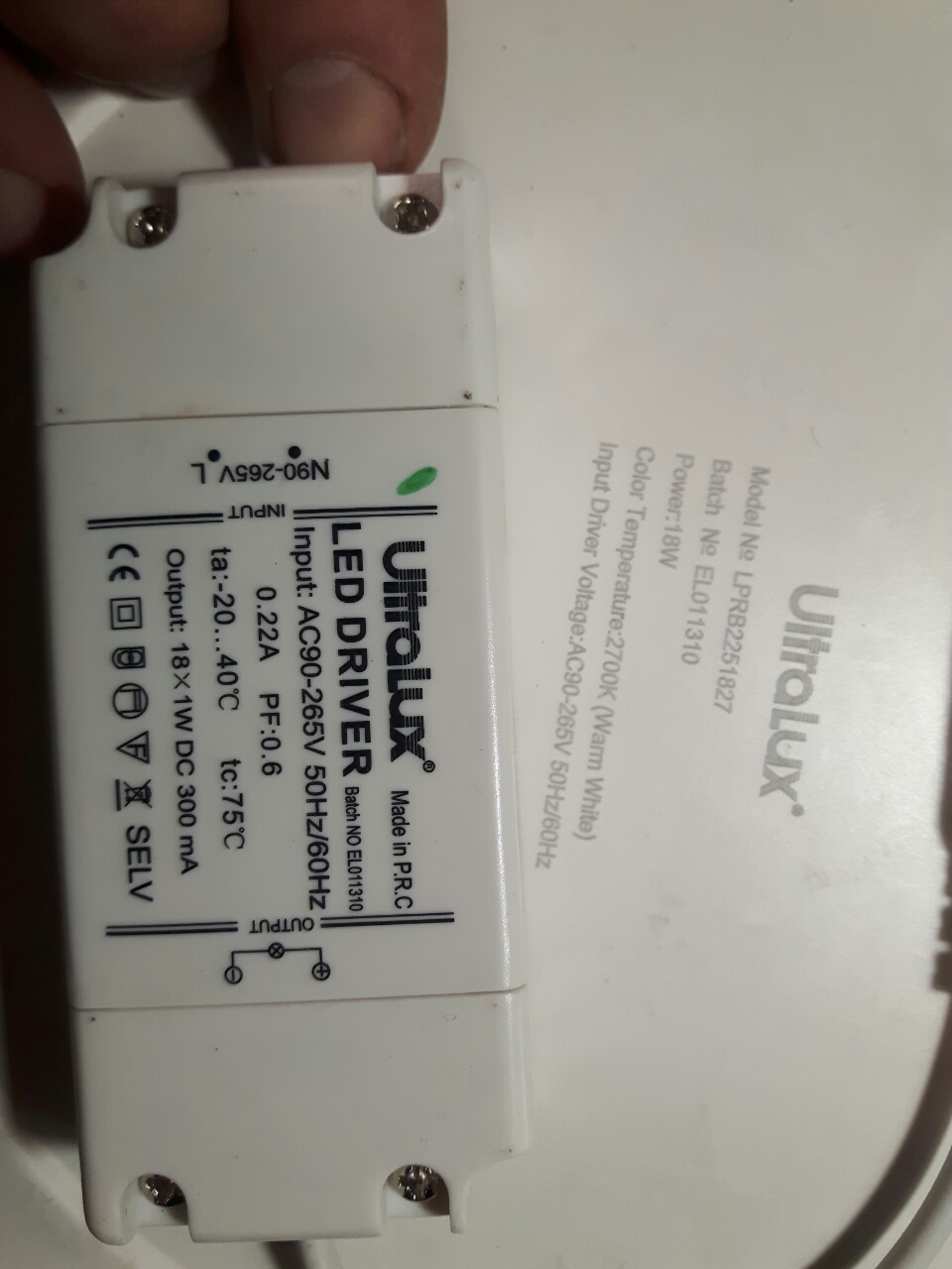

След като драйвера е за 300 mA и е 18W, то напрежението е към 60 волта. На по-ниско напрежение няма как да светнат, след като са последователно свързани. Ама ако искаш да си пробваш диодите с по-високо напрежение си предвиди токов ограничител да не ги опукаш.
Как да си провериш драйверите дали работят :?
Предполагам с 5 броя 12V/3W крушки за автомобил, последователно свързани.
Ако нямаш умения и познания, просто пробвай с нов драйвер, защото обезателно си требе и ТБ (техника на безопасност).

Виж сега, виждал съм различни модели LED ламби. И съответно различни начини на изпълнение.
Този с два отделни кръга свързани паралелно май най-малко съм срещал.
Преди време масово се използваха диоди по 1W и бяха на един кръг или диоди по 3W пак на един кръг.
Говоря за диоди от този тип.
LED 1W, LED3W
Обаче сега масово навлязоха диодите от SMD типове - 2835, 5050, 5630, 5730 ... и още много размери.
Съвсем скоро си купих алуминиеви LED ленти с диоди 8520 - 8,5мм х 2мм.
Та това което съм срещал е че ако например диодите са от типа 2835 или 5630, 5730 от по 0,5W схемата на свързване не е точно такава.
Диодите често се свързват по два в паралел за да стане 1W и вече тези групи от по 1W се свързват последователно.
Демек имаме един кръг.
За конкретния случай - защо си мислиш че са два кръга че и по 45 броя?
На кутията пише 2835 - за мен това означава или 18 или 36 диода.
Да, може и 18 броя защото от типа 2835 има и по 1W !!!
