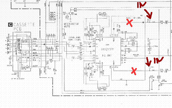

Здравейте! Намерих в един руски форум следната тема : http://www.vectra-club.ru/forum/viewtop ... 6&t=105280 .
Много ми хареса идеята и искам и аз да пробвам, но моя касетофон е друг, и не знам точно къде да свързвам. Модела на моя касетофон е Pioneer ken-p3700r. Ето снимки на касетофона: http://tas4o.snimka.bg/automobiles/pioneer.569798 Ще бъда много благодарен, ако някой ми посочи откъде да взема + който идва когато се пусне касета, кое да дам накъсо, за да излъжа касетофона, че има касета в него (този модел няма проблем ако касетата е нон стоп вътре, просто се натиска 2 пъти копчето за пускане за да сменя касета/радио, така, че не е проблем да го излъжа, че има касета постоянно), къде да пусна сигнала към пред усилвателя? Благодаря! :supz:

На механиката трябва някъде да има ключе ,което се включва при вкарване на касетата(сложиго на късо)
+ и - от матора
аудио изхода кън аудио изхода на предусилвателя
Ако имаш AUX вход най добре а + и - от някой кондензатор по захранването

Виж какво ти е крайното стъпало,свали му схема, и ще видиш къде да вкараш сигнала.

Не данни за крайното стъпало. Данни за възпроизвеждащия усилвател трябват! А най-добре да опишеш останалите ИС без процесора, краиния НЧУ и тунера - да видим какъв комутатор има.

Това трябва да е схемата.Питащия да каже дали е същата
Tas4o - напреднал
Да това е схемата. :)

Предусилвателя е чипът в който влиза изхода от главата.
Схемата почти не се чете.Ако не ме лъжат очите връзката трябва да стане на изхода на чип - ua12137.
Или вход(tape) на чипа ELEKTRONIC VOLUME като прекъснеш UA12137(за да няма шум от главата)
Желатално е, да не е дирекно на крайното стъпалото за да не си пречи сигнала с радиото.
mitcd - специалист
ето -
