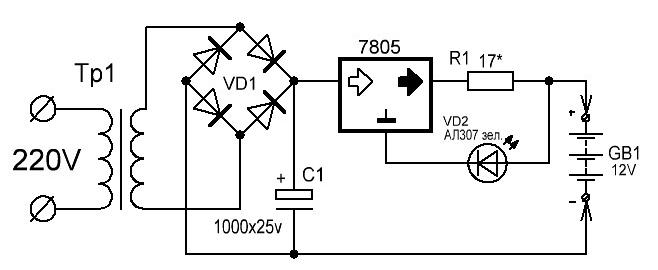

Става въпрос за два оловни акумулатора 6v-12ah. Те са от лодка с дистанционно управление, която оригинално се предлага с li-ion акумулатори по-скъпия вариант и оловни по-евтиния. Нашите търговци тука разбира се зареждат от евтиното, но то идва със зарядно 12v 1500mA за li-ion, което се предполага, че трябва да зарежда и двата акумулатора едновременно. То обаче изключва много бързо и не ги пълни добре. Въпросът ми е, ако заместя това зарядно със зарядно за акумулатори от тези автоматичните 6\12v 1,2-120ah, ще навреди ли нещо на батериите, ако ги свържа както са си оригинално и двата едновременно и ще ги разпознае ли зарядното като един 12v 24ah или е по-добре да се зареждат един по един?

горната схема е най удачна за оловни акумолатори с капацитет около 1200 ,2000 / с подбор на резистора се определя тока на заряд ,който трябва да е 1/10-та от капацитета и да се зарежда 10 часа ...

Най-елементарното решение е обикновено зарядно за автомобилни акумулатори и една крушка 21 W (за стопове или мигачи). Свързваш последователо акумулаторите, закачаш към тях зарядното като последователно свързваш и крушката. При разредени акумулатори крушката ще свети по-силно, а към края на заряда почти ще изгасне. Ако имаш мултицет и ти се занимава можеш да провериш зарядния ток, а като критерий за зареденост могат да са ти 15 волта на клемите на двойката акумулатори. Имай предвид, че след достигане на 14 волта напрежението на акумулаторите ще се покачва доста бързо т.е. мериш по-често.
