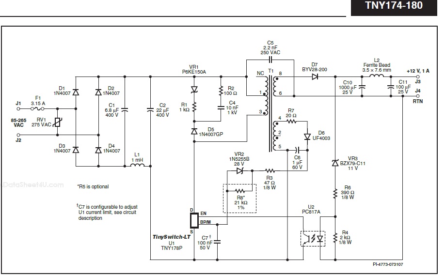

Променливото напрежение се изправя и филтрира С ГРЕЦ и кондензатор . После паралелно са свързани 1.5mH и R1 ( овъглено ) . Оттам отива в импулсен траф след който има TNY175PN и през друга индуктивност се връща в греца . Има и няколко други елемента и оптрон за обратна връзка .
Малко прилича на https://media.digikey.com/photos/rdl/RD ... c_Full.PNG
При сваленото и проблемно SMD R - с тестер ми показа 16к . Но при монтиран 10к ( и сложени батерии диодите мигат през интервал 1секунда ) а в началото си светят с постоянен интезитет .
При монтиране на стойност 300 om - то светна както трябва .

Що си мисля че ти е опукало RF1 Гледай схемата която си показал. Как го смятат не знам но често ползва такива съпротивления в место предпазител при SMD платки. Моеже и да е след греца и за това да се заблуждаваш. Дори често са си 0 ома. Причината да смята че там ти е проблема защото R1 и R2 и да прекъснат няма да оказват нищо на схемата . Както си и видял при други схемни решения може и да ги няма. Те са във веригата на филтъра само. А за да ти опука това съпротивление виж си електролитите. Може някой да с ликаж и да товари.

Схемата е същата - като при мен RF = предпазител 1 ампер . Паралелно на входа на греца има варистор 471KD07
Другото което липсва са двете съпротивления R1 и R2 . Аз мога през някаква лампа с жичка да го включа - за да не цъфне .
Нямам си на представа защо обаче след като е работило - спира мрежовото захранване - и ако дойде пак - схемата ще дефектира :)
Това е оригиналната схема. Ония са се престарали и са усложнили филтъра с две индуктивности.
Провери и дали някоя от индуктивностите не е прекъснала.
Щом при 10k и без товар пали а с товар мига и чак при 300 ома пали стабилно,
може да е прекъснала едната индуктивност и да се опитва да запали само през резистора 300 ома.
Ако на твоята схема са сложили нещо като RF1 10 oмa и той е изгорял, въобще няма да дава признаци на живот.
Между другото това RF1 е fusible resistor. :-D

В показаната схема R1 и R2 са напълно излишни!
Не е лошо индуктивностите да са 2, ако са с общ магнитопровод.

По-схемата L1 - няма пулс :) нито късо , нито някаква индуктивност . Хубаво е че има цветен код .
L2 e 1.5mH
Щом няма нужда от картинката R1 R2 които са паралелно свързани на индуктивностите - няма да слагам нищо .
Веднага щом намеря тази стойност индуктивност ще кажа .

И що ще търсиш? Слагай каквато намериш. Или си пренавий старата с парче проводник ПЕЛ.
Не че трябва тази индуктивност де - прекрасно ще работи и без нея. Просто вместо нея запой парче жица...
