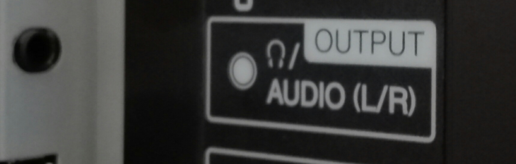

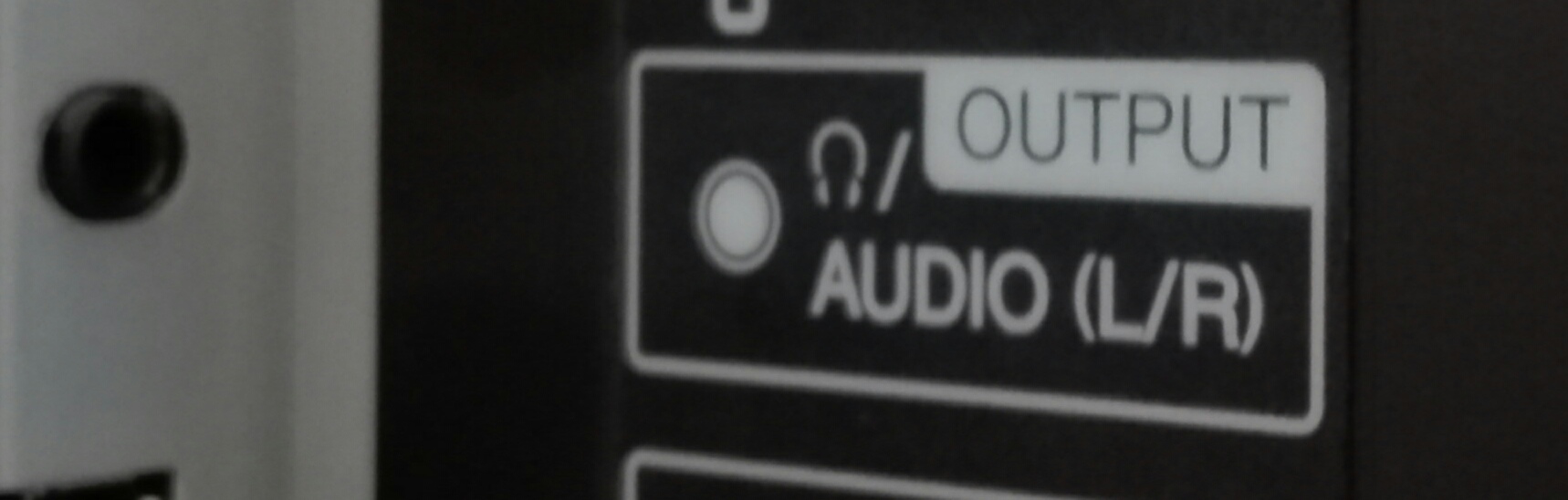

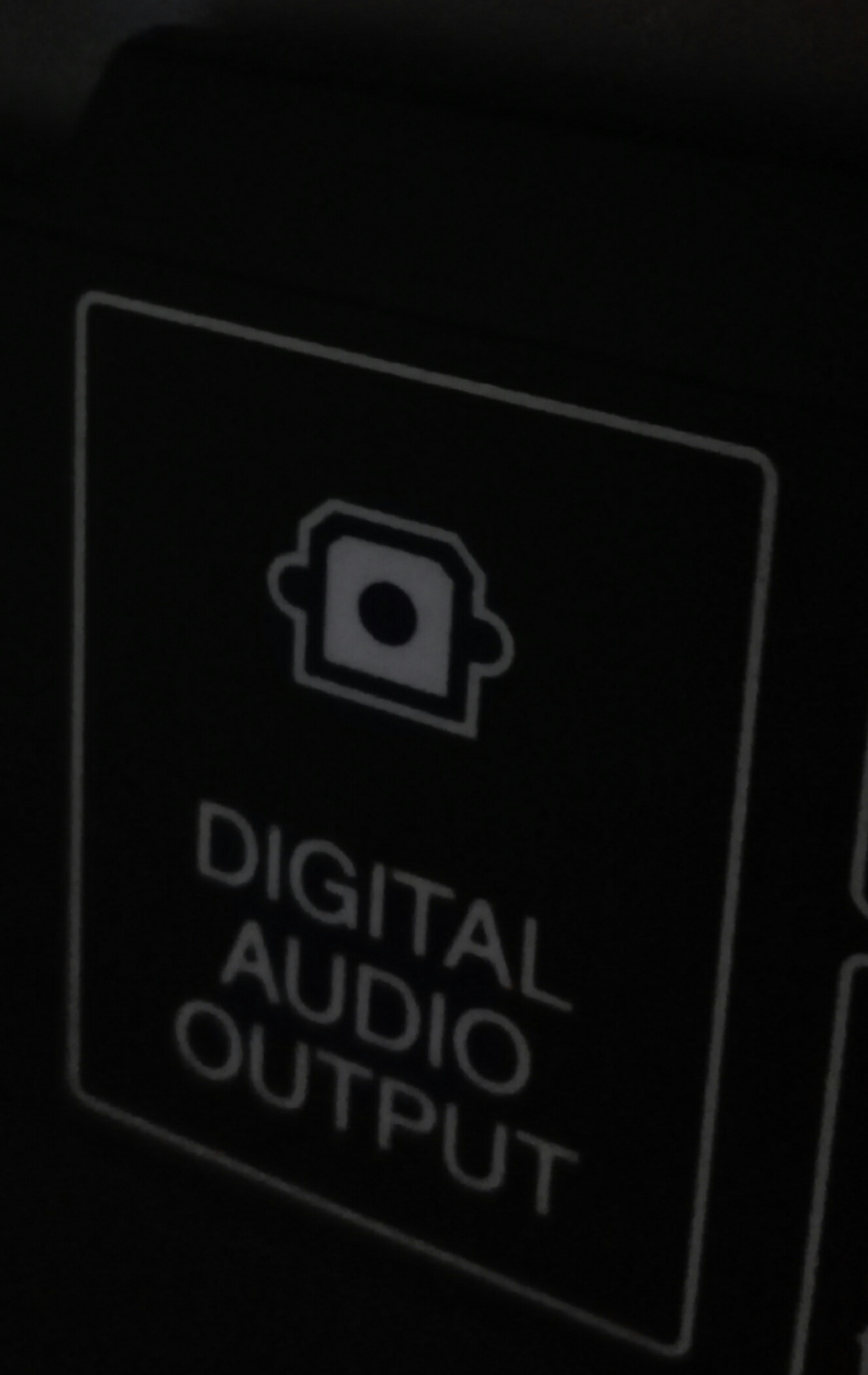

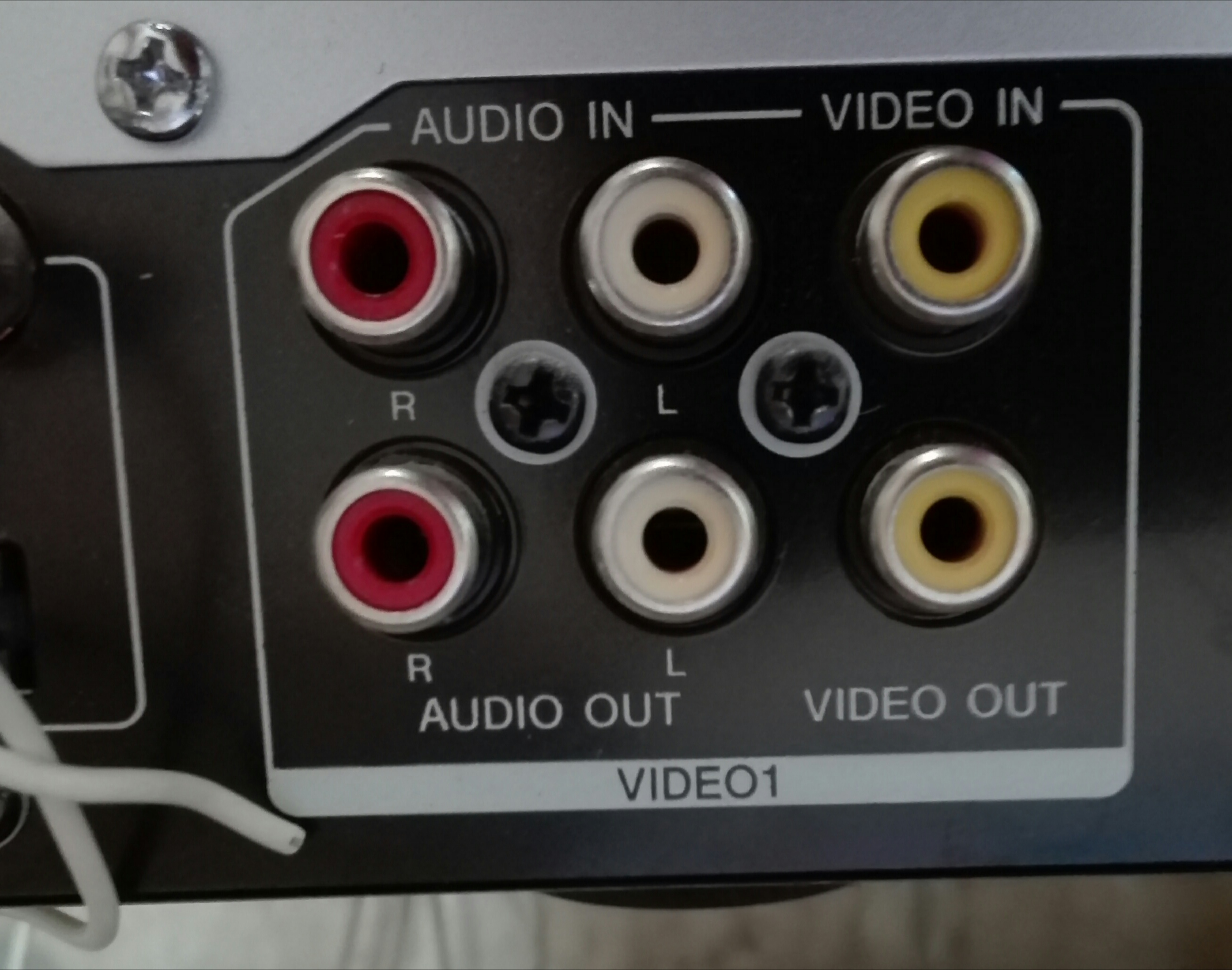

Здравейте, съжалявам че повтарям теми, но имам нужда от помощ не се справям с задачата да извадя звука от тв sharp през колоните на домашното кино. На тв открих audio out -жак за слушалки и оптичен , на домашното кино in с 3 чинча бял, червен и жълт. Пробвам с кабел жак от тв към дом. кино 3 чинча и не става. Какъв кабел да си купя????
Мисля че това ще ти свърши работа. Във всеки магазин за техника има
