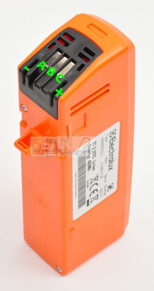

Имам прахосмукачка AEG AG5022 със сваляща се литиево-йонна батерия.
Проблема е, че прахосмукачката не зарежда батерията като се закачи на док станцията.
Изброявам следните факти открити от мен:
- батерията е в добро работещо състояние, при директно свързване на зарядно към конекторите "+" и "-" се зарежда, вдига напрежение и държи заряд
- при ръчно заредена батерия, прахосмукачката работи както трябва и има необходимата мощност
- ток до прахосмукачката достига 32-35V според зарядното
- в режим на зареждане по "+" от прахосмукачката не идва ток, а само някакво разреждане до 1V
- правилния ток 32-35V идва по конектора на прахосмукачката "C" но батерията от него не се зарежда
- конекторите "A", "B" и "C" предполагам служат за обратна връзка от батерията за нивото на заряда, което се изобразява на прахосмукачката
1. Как точно и за какво работят конекторите "A", "B" и "C"?
2. Прахосмукачката ли не подава правилно ток по "+" или батерията не поема правилно ток от "C"?

Предполагам, че A,B и C са за баланс на клетките. Зарядното ти дава напрежение, но дали пластинките правят добър контакт когато се зарежда батерията е друг въпрос.
Това е често срещан проблем при по-старите модели евтини винтоверти. Все някоя пластинка не опира добре и лъже зарядното.

Не стигат за баланс. За баланс и зареждане трябват поне 8 извода. Може би температурен контрол :?

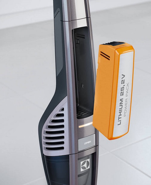

25.2V това значи 6S батерия, на която и трябвят 5 допълнителни извода за баланс. При положение, че ги няма значи контролера е вътре в кутията. Щом се зарежда изобщо - би трябвало да е изправна. Може да е прекъснало нещо в тялото на уреда.
Батерията както е на първата снимка - в горната половина са 4 елемента а в долната останалите елементи и платката за заряд.
Демек зарядното и баланса са в батерията.
Над горните четири елемента има сложен и термобАшон в черен термошлаух.
По принцип заминава някой елемент, но в случая щом се зарежда и държи, проблема би трябвало да е в самата прахосмукачка.
Или в самите пластини които контактуват с батерията...
