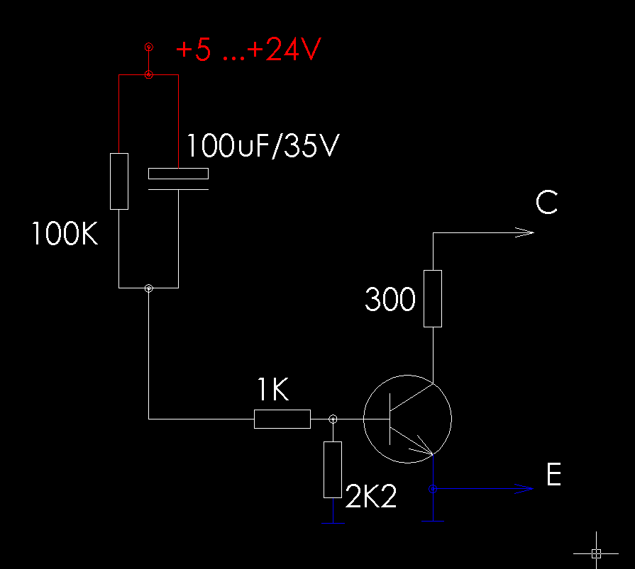

Колеги отвориш управлението на сушилнята и нещата се поизясниха. Самия бутон представлява две пластинки и работи на някакъв капацитивен принцип. Намерих преди него транзистора, който пуска командата за включване и сега е нужно да се "цъка" C-E с някакъв импулс, за да тръгне избраната програма.
Въпроса ми е с какво да го подам този импулс, като под импулс имам предвид да се даде C-E на транзистора на късно през резистор 300 ома за момент. Сещам се за импулсни релета, но като чета спецификациите на повечето времето в което се затварят контактите е 50ms и незнам дали ще е достатъчно. Друго гледах някакви електромеханични релета c RC група, но там пък времената са прекалено големи от 10 секунди нагоре, а мен ми трябва нещо от сорта на 500ms до 1-2 сек максимум. Следващия вариант е аз да си направя схема с микроключ и някой таймер ама чак толкова не ми се занимава.
Та някакви идей за у-во което си затваря контактите за 0.5-2сек макс и след това пак ги отваря. Управляващото напрежение не е проблем дали ще е 5-12-24 DC или 230 AC. И разбира се да е в някакъв поносим бюджет :)
Поздрави !
Може да вземеш от механичните таймери за контакт. Има и електронни със седмични програми ... който ти е кеф.
https://tajmer.pazaruvaj.com/?orderby=1
Забиваш във таймера едно изхвърлено зарядно от стар GSM.
И вече имаш скок на напрежението във настроеният час.
Трябва и малка схемка да направиш естествено.
При 24V прави импулс около 1с., но при 5V примерно ще е около 0,5с.
Новите зарядни са на 5V, но старите вадят различно напрежение особено без товар(7, 8, 12, че и 18V съм виждал).
Това ще промени малко времето на импулса, но можеш да го коригираш от кондензатора 100uF или от 1кОм. Ако искаш да го увеличиш, да речем приблизително двойно, увеличаваш стойността на кондензатора двойно - 220uF.
Има някои дърти зарядни, които нямат филтриращ кондензатор на изхода си. В тоя случай ще трябва да добавиш един 100-200uF между + и масата.
Успех!
