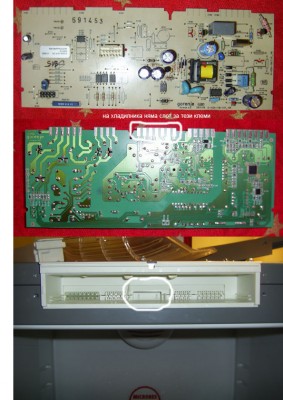

Дисплеят на моят хладилник започна от извесно време да прекъсва (премига) когато вратата се отвори.
Предположих че кабела се е прекъснал на вратата и поръчах нов.Когато го смених.дисплеят изобщо не светна.
Сложих стария кабел и пак не работеше.Къде да търся проблема???
Има ли вариант да сваля само дисплея и да го закарам на някой да го види?
Сега хладилника работи но температурата в хладилника е 8 гр. а във фризера е -15 гр
kireto1 - специалист
Това е захранващата платка .Занесох ги ( с дисплея )на ТВ техник каза че всичко е здраво.
Възможно ли е отзад на хладилника да има някакви предпазители за този дисплей?

Ако ставаше така като теб, за ремонт на колите щяхме да носим само развалените части. Нали трябва да е захранена платката, да са подкачени сензори и датчици и т.н...
fox_vt - майстор
Не знам какъв е модела но дисплея свети ли при отворена и затворена врата когато е работел нормално.Ако да виж се насочи към лоша връзка или спойка огледай хубаво буксите ако трябва напръскай леко с контактен спрей,но изчакай да изсъхне и тогава пусни тока.
Дисплеят светва като се отвори вратата,и като се затвори свети 2 минути и изгася ,но всичките икони и температурата на хладилника и фризера
се виждат ясно изписани дори и при изгаснал дисплей.Но в момента не се вижда нищо на дисплея

Ахам тогава търси проблема в ключа който включва дисплея като отвориш вратата,той ти е проблема!
