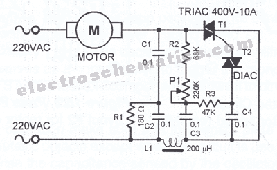

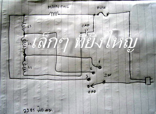

GAL4P19A-KND мога ли по някакъв начин да намаля ръчно оборотите на този ел мотор.Става вапрос за вътрешно тяло на климатик преправено на конвектор за парно.да вметна че няман дистанционо.
preslav - майстор
Това ми попадна в нета, но можеш да се разровиш и за електронна схема за безстепенно регулиране.
Попадна ми и тази схема

Изключително полезна информация, която ме навежда на мисълта, че и електронен ключ за регулиране на силата на осветлението би могъл да свърши работа.
Junak - майстор
... и после ще си търсиш нов мотор :-D Не става с този тип регулатори
Абе то че не е редно да се намаляват оборотите с такъв регулатор, не е!
Ама във климатиците с такива мотори, регулирането е направено точно така с триак!

Извинявам се че не следя собствената си тема,но бях зает.Пробвах с регулатор за осветление но не става.Яко брамчи и се тресе тялото.Ето и описанието на тялото.DEO SLK 12A.Не мога да му намеря дистанционо.

Погледни тази тема - viewtopic.php?f=11&t=43343#p522943 - има схеми и е писано как можеш да регулираш оборотите на вентилатора с наличната платка и тримерче.

Прочете ли нещо от линка дето ти дадох? Очевидно не.
Има схеми на нея. Единият регулатор се оказа неподходящ.
Хубаво е да е за индуктивен товар - дадена е схемата.
Може и с кондензатори да стане - на 57стр. има схема.
Дистанционно вероятно няма да ти трябва, щото електрониката вероятно е изкормена.
