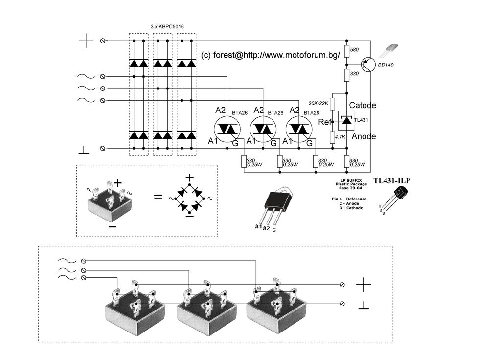

Здравейте, сглобих си един регулатор за мотор по схема от нета и работи ама презарежда 15-16В. Та може ли някой да ме светне как да го коригирам.
това е схемата:
Като подбереш резистора от делителя на TL431 - оня на който пише 20-22К.
Може да сложиш вместо него един тример 27 килоома и да нагласиш колкото ти трябва.
После отпояваш тримера, измерваш на колко килоома си го нагласил и слагаш такъв резистор.

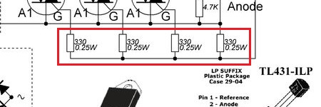

Тези резистори трябва да са ти поне по 0,5W . Най-добре по 1W . Сметни мощността , която се отделя върху тях и ще се увериш !

petromaniq66 - специалист
И каква мощност ще глътнат управляващите електроди на симисторите - ти смятай! По дейташит им дават 35-50мА.То директно свързан резистор с това R към 14-15 волта няма да направи толкова :-D
marea-ta - специалист
Замених резистора с пот. но заряда не се променя като го въртя.
plamen6703 - майстор
Не знам откъде си я взел тази схема, но не съм сигурен, че тези грецове няма да греят доста като се пуснат светлините. Предполагам са на добър радиатор, но въпреки това....
Регулирането трябва да го правиш на запален мотор с включени светлини на средни и около средни обороти.
Резисторите при делителят ще ги подбираш един по един опитно :wink: промени стойността на резистора 4.7к.
Пак ти казвам подсигури се с добри радиатори за охлаждане и не затваряй греца в кутия :wink:
Ако не заработи просто потърси някой, който разбира от електронни платки да провери за някакви грешки :partyman:

forest написа:
Триаците са монтирани на изолационни подложки. Всички компоненти за намазани с термоконтактна паста преди да бъдат залепени на радиатора.
forest написа:
Недостатъци:
- релето е грозно и голямо (въпрос на гледна точка)
- голям толеранс на изходното напрежение (13.5V - 14.4V ) в зависимост от честотата на напрежението от генератора (оборотите на двигателя ).
Предложение за частично решение на този проблем:
Настройката на напрежението да се направи чрез подбор на стойностите на резисторите от делителя (20к и 4.7к - в моя случай), при включени светлини и подадена газ до средни обороти, за всеки тип мотор ще бъдат уникални тези стойности.
Моето обяснение на този проблем на предложената схема е, че при по високите честоти симисторите остават отпушени по дълго време или през повече периоди от напрежението на генератора, този ефект се дължи на липсата на хистерезис и ограничаване по дължина на импулса при формирането на управляващото напрежение към тях, при това положение ефективната стойост на напрежението което преминава през изправителя към инсталацията на мотора намалява, с други думи при високите обороти намалява напрежението което е настроено да поддържа релето при ниски обороти и обратно.
