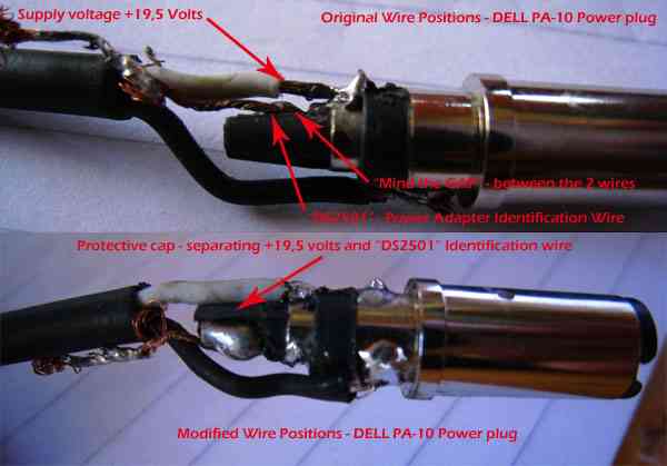

Въпросът ми е къде да запоя двата плюса и минуса от зарядното към буксата?Имам едно тънко пинче в средата едно към вътрешната част на буксата и едно към външната?

Те в някой случаи китайците пускат плюса по черния..един мултицет поне нямаш ли, да не гадаеш така..
В случая си познал на късмет, но и google помага..
