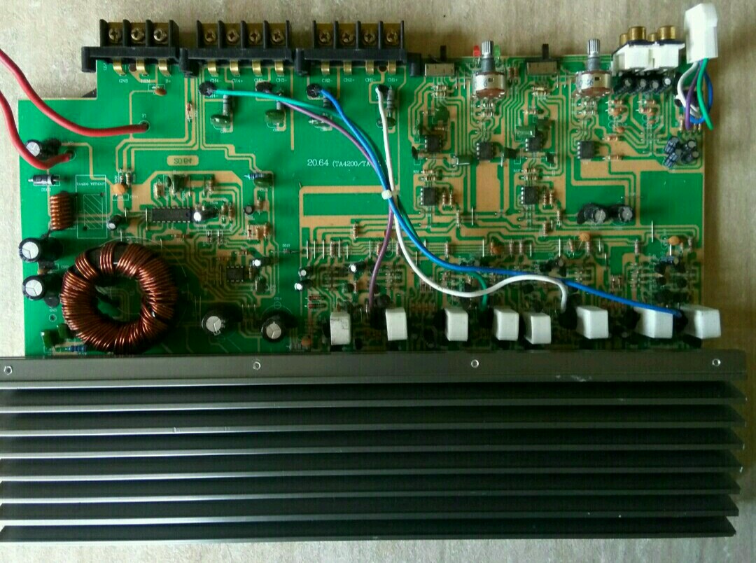

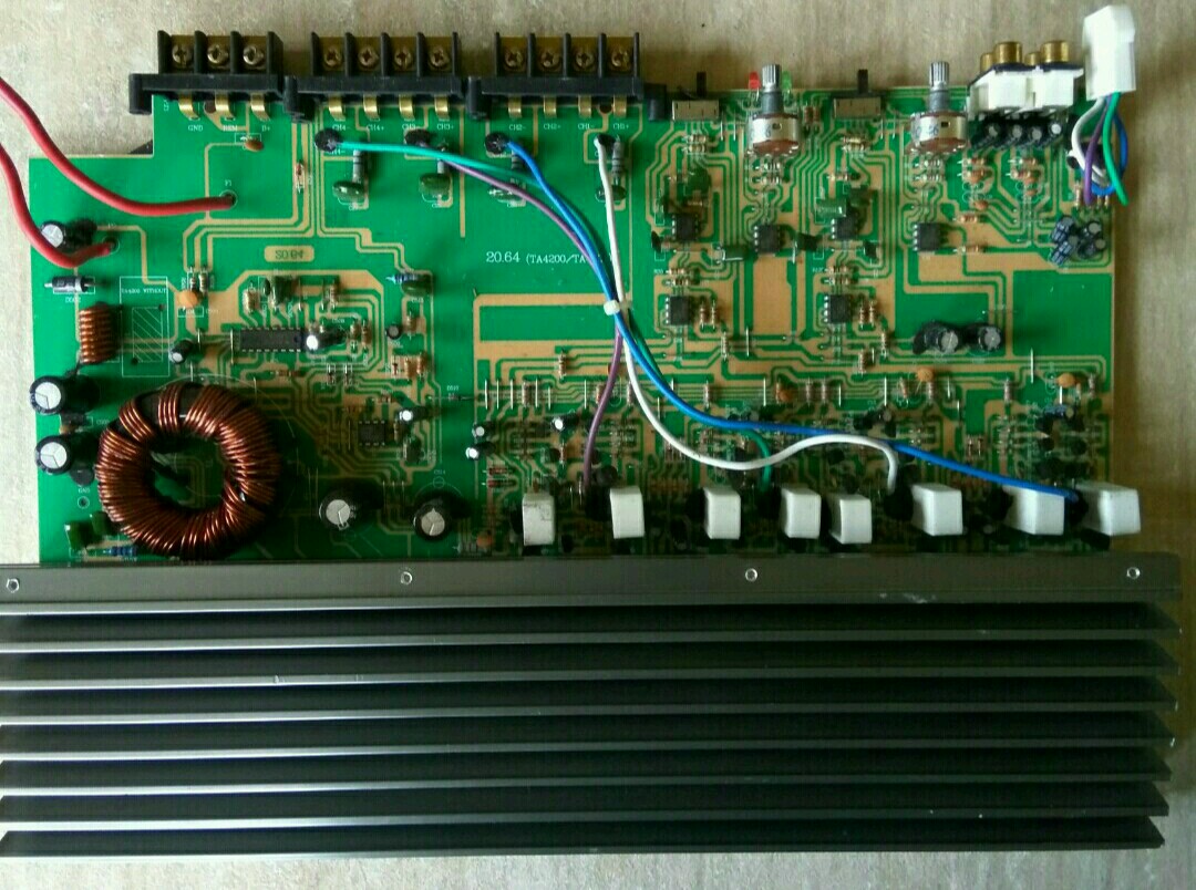

Модела е splx 800 намерих в youtube клип как ремонтират такъв
https://www.youtube.com/watch?v=B-mZ_qQKBGQ
Проблема е, че където съм е много кът откъм майстори още по малко желаещи да се занимават с подобни.
Ако може да ми помогнете да открия повредата ще съм много благодарен.

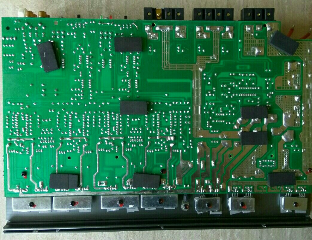

На вид е като нов -няма следи от греене, надути кондензатори въобще на око нищичко. Двете снимки са негови.
Свързвам захранването правилно и моментално светва червения заедно със зеления.
Някъде нещо окъсява или някой транзистор не е наред, но как да разбера е въпроса?
shadow__01 - майстор
За съжаление ще трябва да търсиш по "бавния" метод. Разпояваш транзисторите един по един и проверяваш дали за изправни. Сменяш електролитните кондензатори с качествени и ако пак не тръгва проверява резисторите да няма някой прекъснат или с променена стойност. Играчка си е, но ако имаш свободно време е идеалното занимание да го запълниш.

Задачата която си си поставил е непосилна според мен.Между впрочем бих започнал първо с импулсното ,дали работи и дава ли двуполярно на стъпалата и после се прехвърляй на усилвателя!

Надявах се да има начин да намеря повредата само чрез замерване без разпояване.
Нормално ли е на изваден предпазител подвързан на BAT+ и Ground - да светва зеления светодиод при подаване на напрежение към REM+ ?
Ако в тоя момент сложа 15А предпазител преискрява и светва червения без да изгори предпазителя.
Какво прекъсва предпазителя?
Първо с късмет, а после пак близо до късмета с малко или много измервания(зависи от късмета и знанията) с подходящи уреди може да се открие проблема, който може и да не е само в един елемент.
Ако не си късметлия, вече си трябва разпояване и още повече знания :) .
Само с Надежда едва ли ще откриете повредата. Със замерване резултата може да е окончателен, но зависи от точносста и масата на замерващото съоръжение :lol:
Без да разпояваш може да премериш напрежение на захранването на крайните стъпала и тока през предпазителя.
И вероятно предпазителя е предвиден за DC-DC преобразуващата част от платката, а не за цялата.
А ти дори не знаеш какво означава индикацията на светодиодите. Не че аз знам, но потърси в нета ръководство за този модел. Поне до сега инфо за това няма в тази тема.
И не си представям каква помощ очакваш от форума. Аз бих поискал схема.

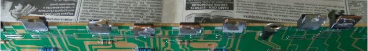

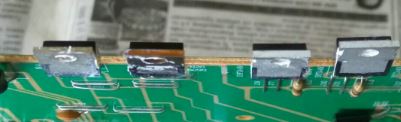

В нета потърсих, но нищо няма. Този е някаква добре изглеждаща отвън измислица. Купих го с бас каса и продавача ме излъга че са ок. Дано поне тубата работи. Аз го пробвах на колони. Предполагам ще си купя друг, но на този ще свалям и проверявам транзисторите един по един. Имам време само кажете от кои да започна? Т.е ако има такива за които се предполага, че са били по натоварени. На някои цвета на борда е различен, но дали е от греене?

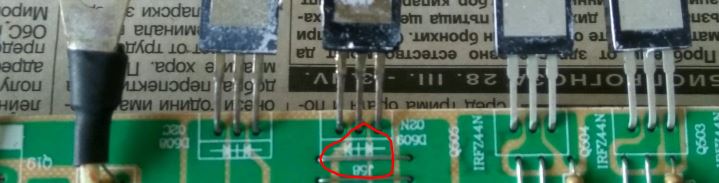

Тези двата в ляво не са транзистори, а двойни Шотки диоди с общ анод и общ катод.
estorm - специалист
Имам за проверка
FQP50N06 -4бр.
TIP41C -4бр.
TIP42C -4бр.
И двата които колегата отбелза двойни шотки
FR1003A
FR1003C
Ако може да ми обясните кое как да проверявам за да съм наясно че работи.
Или да купя просто нови и да ги сменя всичките макар,че тия шотки
нещо не ги намирам засега в мрежата ни. Е поне ще е ясно там ли е или не проблема :-D
