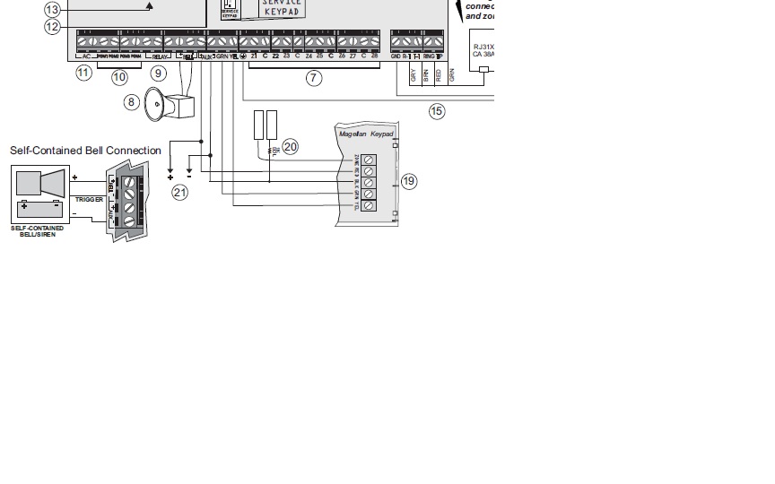

Моля за съдействие. Алармата е PARADOX SP4000 с клавиатура К10V . Проблема е ,че сирената която е свързана директно на платката не свири при алармено събитие. Всичко е свързано по схемата и си работи с изключение на сирената. В момента всичко е навързано на масата и вместо сирена (8) съм сложил една крушка 12V/5W и нищо. Някакви идеи.......
ivanovbg - майстор
Прочети инструкциите, да не си я забранил поот клавиатурата - тих режим или нещо подобно. А може и нещо по платката да е изгоряло. Снимай я.

Голям глупак съм! :-D
Предната ми аларма беше с дистанционно, и там веднага след отваряне на врата сирената свирва. При тази с клавиатура има 45 sec закъснение за задействане на сирената. Цял ден загубих да търся къде е проблема а то били някакви си 45 sec.

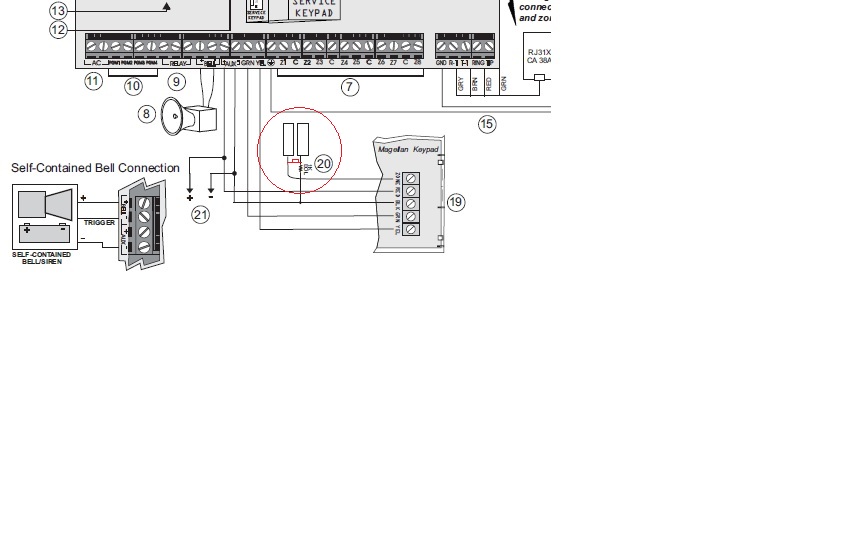

Сега се мъча с keypad зоната. В инструкциите за монтаж МУК го дават с едно съпротивление последователно , а запознатите казват, че са нужни две . Погледни моля долната скица, така ли трябва да се поставят резисторите от по 1 kO ?

А за долната скица,сложи си двете съпротивления(както си му е реда),щото иначе трябва пак да програмираш определената зона. :partyman:
