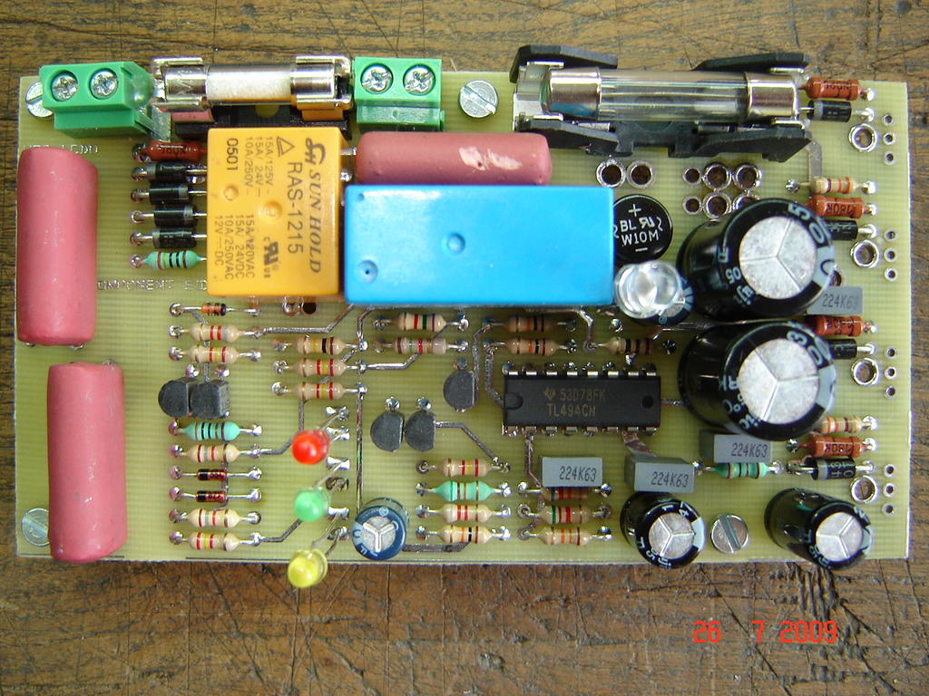

chano3891 написа:точно защото искам да си го направя сам и попитах за този знам че има и други схеми и за по мощни но този ми се видя с по проста схема. мерси на отговорилите . Наздраве.Щом искаш да направиш нещо сам , ето ти колега тема от аудио форума за изработката на инвертор.
Правена е и работи чудесно.
http://www.bgaudioclub.org/showthread.p ... 0%BE%D1%80

нед юли 01, 2018 11:24 pmandro440 написа: А ПЛАТКИТЕ В ЛАЙ ФОРМАТ ИМАШ ЛИ ГИ КОЛЕГА ?a platki w laj format ima[ li?Колега имах ги файловете, но ми се скапа диска на стария комп и заминаха. Пробвай да се свържеш с nikigada от аудио форума, той ми ги беше пратил. Като отвориш линка дето съм постнал ще го видиш, има негови постове. Аз направих 250бр преди 8г и работят чудесно. Прегледай специално постовете на Наско и на nikigada по отношение на инвертора, има доста информация. Успех.
