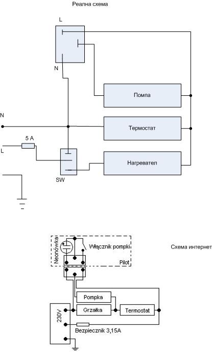

Не успях да намеря никаква информация за пиновете на буксата за дистанционното и затова пиша тук с надеждата някой да ми помогне да се справя с проблема.
Разглобих я да разгледам и видях че всичко е 220 волта
Оригиналното дистанционно представлява това
А самата машина за дим е това

lexx2002 - помощник
Ето реалната схема на машината и под нея намерена в интернет
реална схема
Shema mashina za diм.jpg (24.56 KиБ) Видяна 2787 пъти

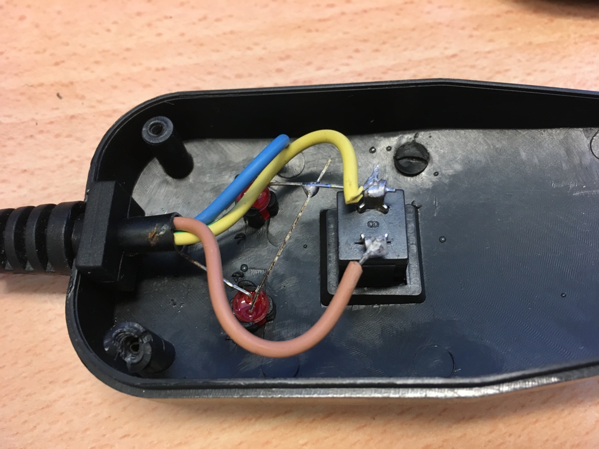

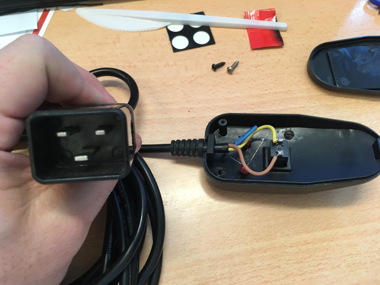

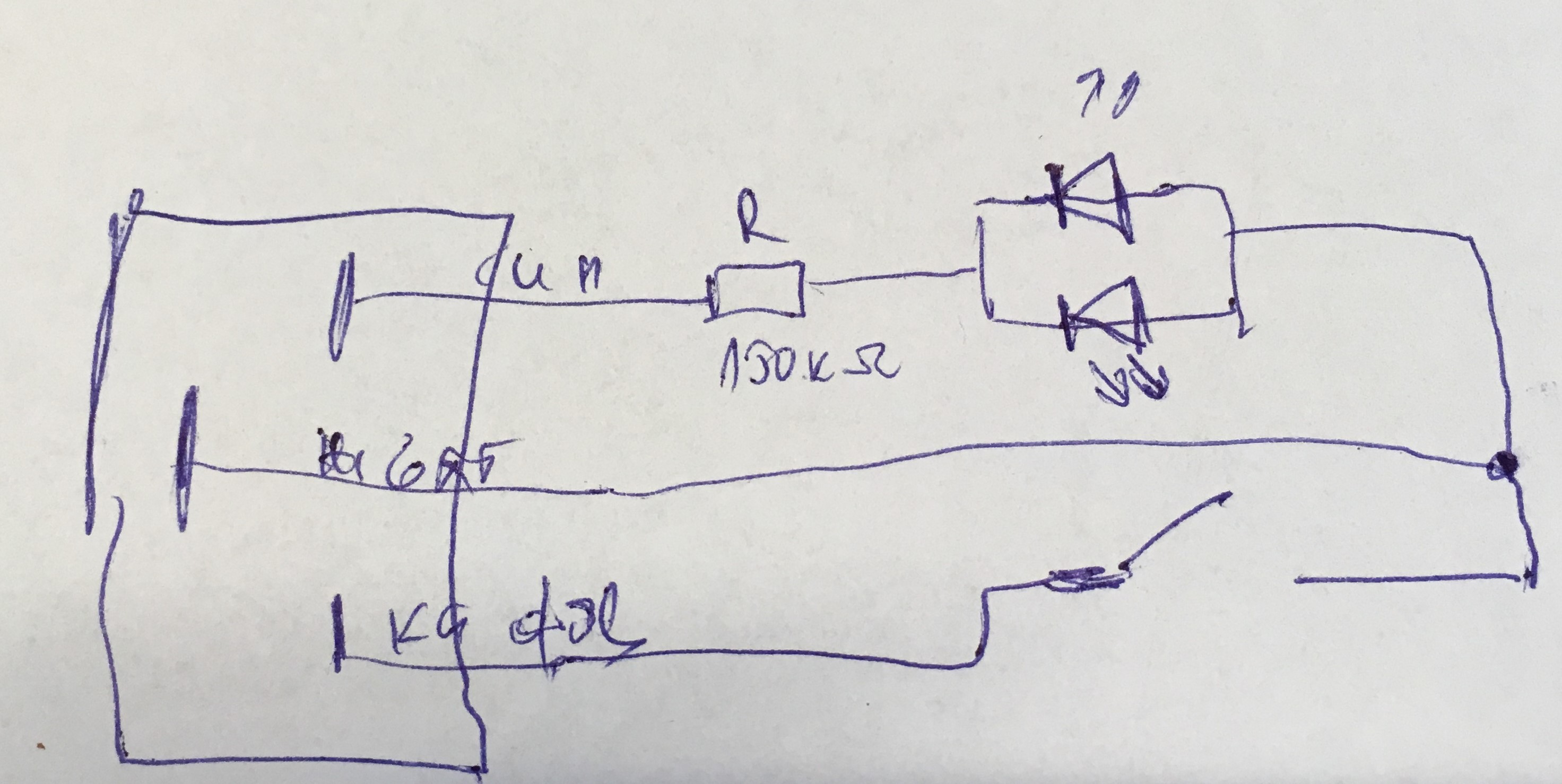

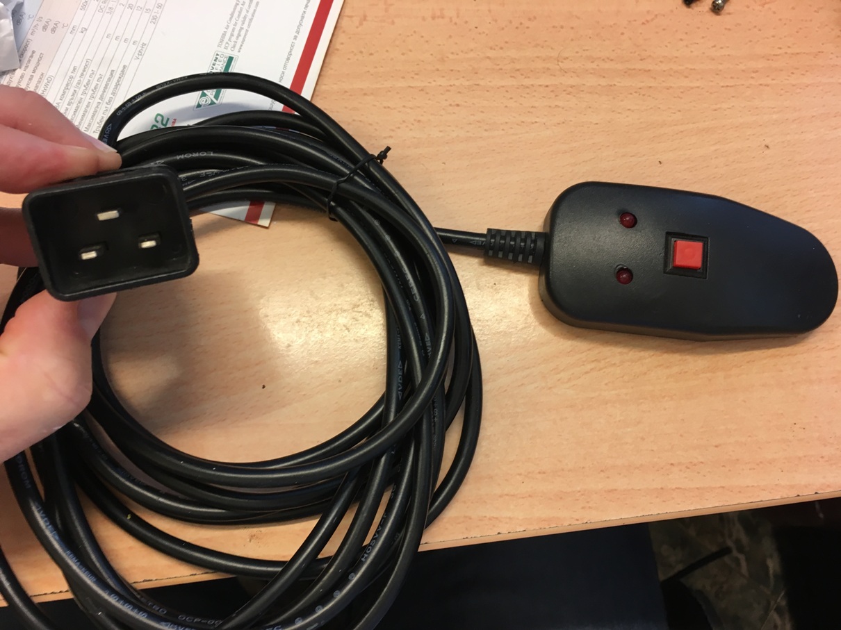

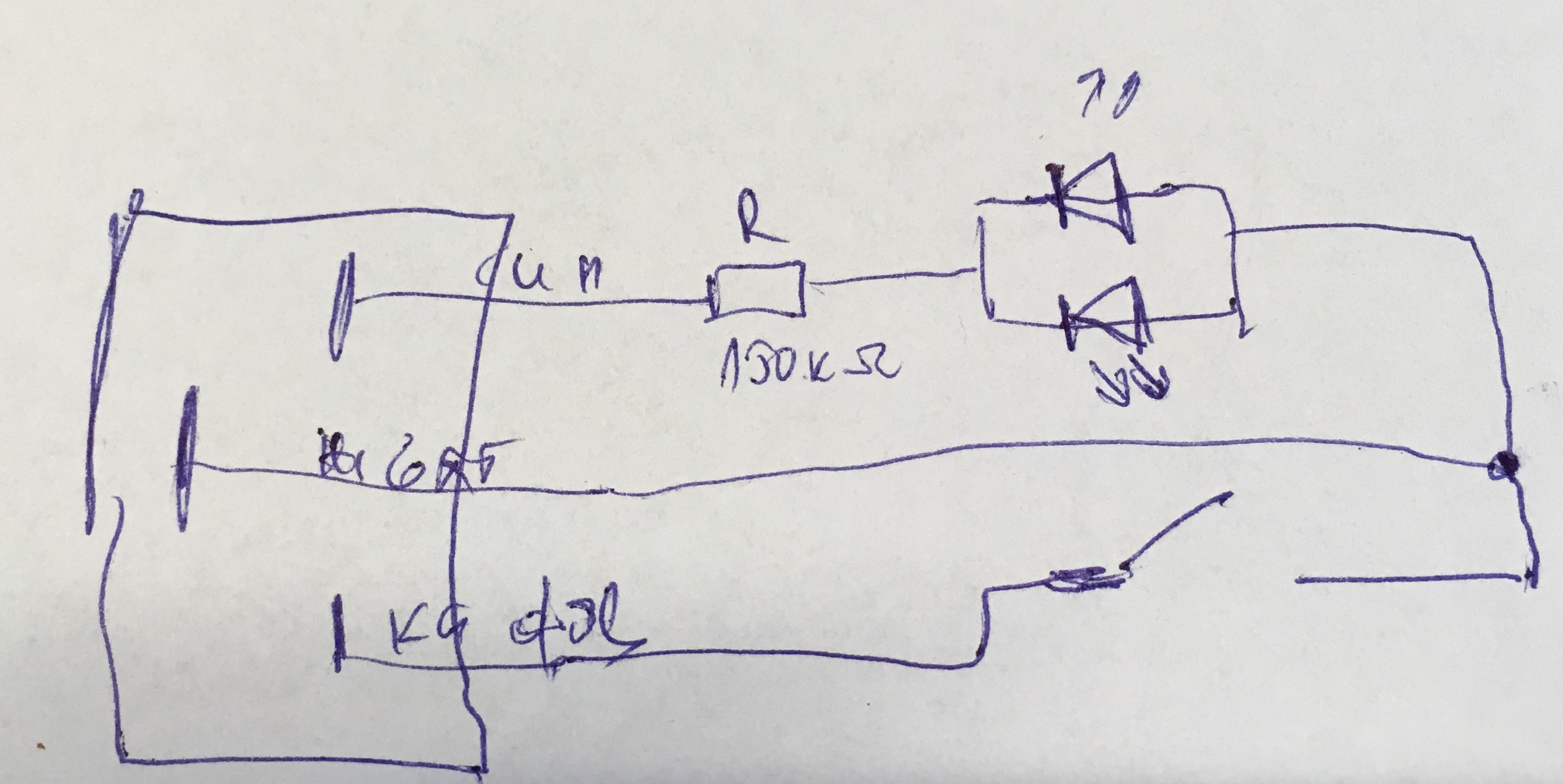

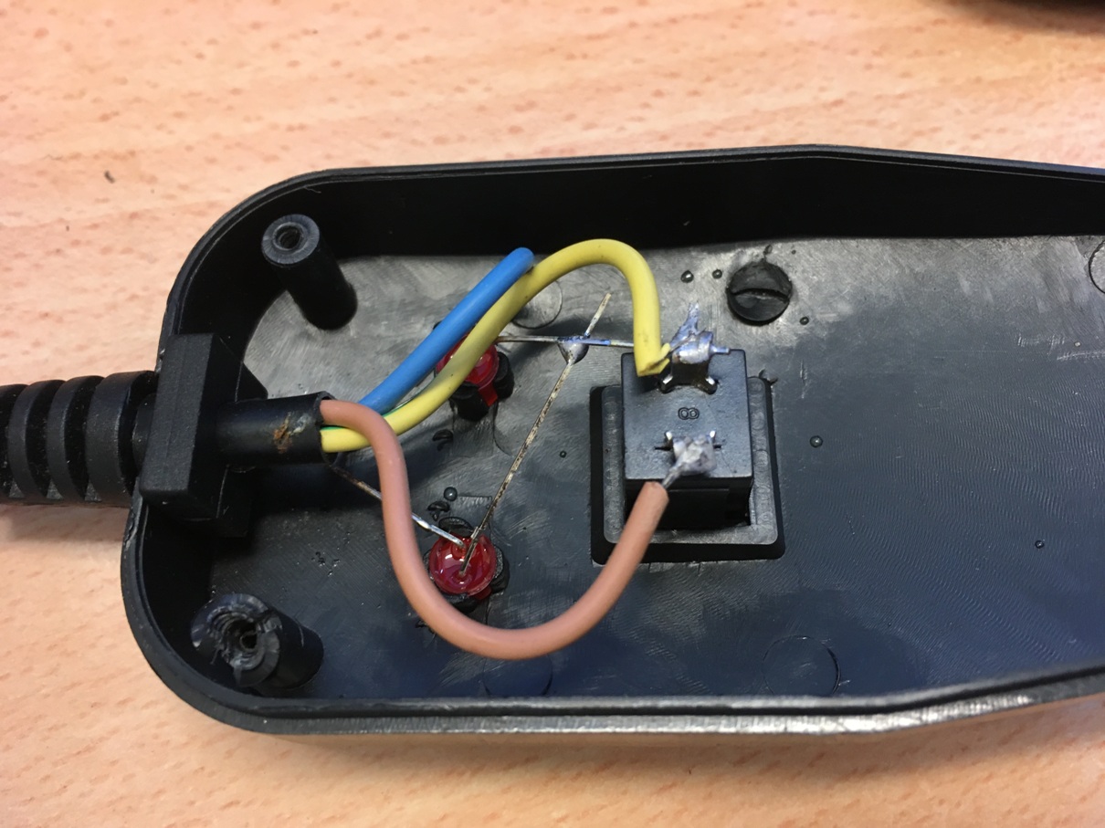

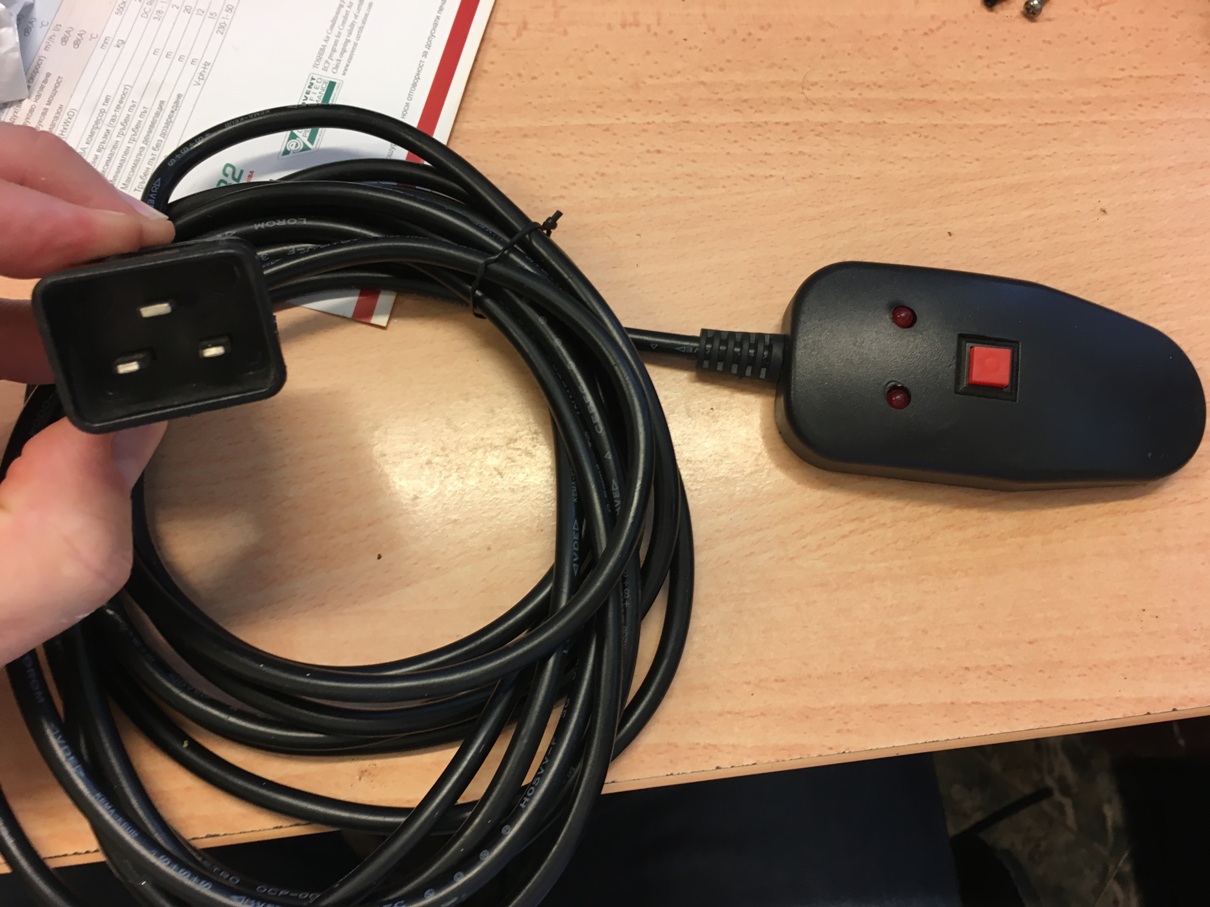

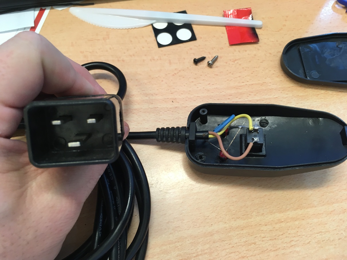

Ето малко снимков материал. Аз отдавна съм спрял да се вързвам на глупости .Все пак на възрастта която съм (около 40 ) и опита ми с комуникация с хора съм стигнал до извода че има много прост народ - Но това друга тема на разговор. Не съм чак лаик на тема електротехника и електроника но силата ми е слаботокова електроника и комуникационни съоръжения. Затова реших да питам все пак за мнение и схема която да ме улесни.Практиката ми е доказала че 10 мин четене и търсене на литература по даден въпрос спестяват много време и лутане и експериментиране.
Дистанционното което имам е с два светодиода за индикация ,и като видях вътре самото устройство стигнах до извода че е на 220 волта, и тези светодиоди ще ги заменя с една глим лампа на 220 волта, която си набавих. Имам и куплунга който ми е нужен да сменя на кабела за да го свържа към машината за дим.
Свалил съм и схемата на дистанционното да е по ясно

И аз имам такава практика като твоята, но при мен има още нещо, че като търся литература и чета, мисля върху прочетеното и го ползвам според случая :wink:
Ти имаш абсолютно всичко, този пулт ще ти върши работа, имаш куплунг, имаш и глимка, приложил си и схемата на свързване. Аз не разбирам след като не си лаик на тема електротехника и електроника, кое не ти е ясно при положение, че ползвайки това по-горе, което си приложил, полуграмотен жичкаджия ще се справи :-D
Не знам откъде си, иначе бих ти го свързал и докато изпием по едно кафе и разменим две три думи да се запознаем, пулта ще "пропее"! :partyman:
sstefanov - майстор
Единият от двата светодиода на схемата трябва да е обърнат! Няма значение кой от двата.
tzetz009 - специалист
Светодиодите вече изпълняват функцията на глимката и не виждам смисъл от дълбаене и промяна по корпуса :? !!! За разпояването и обръщането на единият диод - =D> . А'й , че пиша през те'фона !
