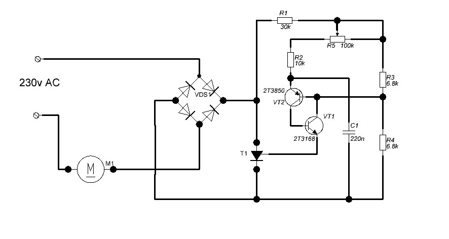

Здравейте - нуждая се от малко съвет дали ще успея да променя една схема .
Попаднах на една супер семпла схема на Тиристорен регулатор ( Регулатор на силата на осветител ) от една стара книжка
"Автоматика в бита" На Петър Х. Христов 1977 година на стр.56
Преди години бях пробвал един друг регулатор от :
http://hobby.neomontana-bg.com/kit22.htm Харесваше ми че при ниски обороти на дрелката - при пробиване си запазваше оборотите ,
Тази схема няма тази опция - но пък много плавно регулира оборотите .
Има ли някакъв шанс да я променя както другата и да си поддържа оборотите ?

Двете схеми имат еднакъв брой елементи. :lol:

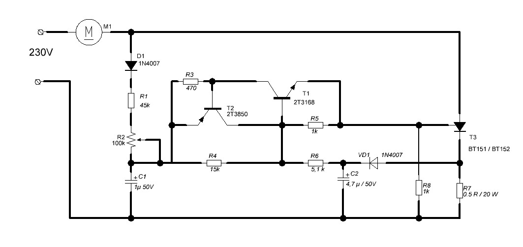

След като поразгледах схемата и видях че потенциометъра не мога да го намеря като мощност , а също така в схемата не е ли ненужно използването на грец след тиристора . Нали той пропуска само в едната посока в отпушено състояние , а когато е запушен не протича нищо към електромотора .
Аз промених първата схема която показах със следната и работата и ми хареса . Тук си поиграх с корекция на R1 , R2 , C2 имам ниски обороти на електроинструменти ( бормашина , ъглошлайф , имам и един 100w DCHV 240v Johnson електродвигател ) при ниски обороти няма тласъци или неравномерно въртене на мотора , но при натоварване на уреда ( пробиване или шлайфане ) схемата усеща натоварването и мотора вместо да спре да работи - засилва оборотите на леки тласъци .
Колкото C2 е по-малка стойност - тласъците са по-леки и има склонност за спиране .
Колкото C2 е по-висока стойност - тласъците са по-често и по-силни .
Ако R7 бъде със стойност 1R - забелязах че C2 трябва да е с по-ниска стойност , но тока през него ще го прегрява . Така че използвах 0.5R ( 2 x 1R /10W керамични ) .
Целта ми беше при работа на ниски обороти - да не спира мотора , а самите леки пулсации чрез които дрелката не спира - за мен са достатъчно задоволителни .
Понеже използвах само едната половина на мрежовото напрежение - дрелка директно към мрежата има консумация 0.8 А , а към схемата 0.69А ( ориентировъчно ) .

Здравейте
Днес ми остана малко свободно време и сглобих нова схема - TDA1185A - която управлява ТРИАК
Има много добра поддръжка на оборотите . Също така има възможност плавно стартиране . 500w дрелка да достигне максималните си обороти за 40 секунди - ( но това може да се променя много лесно ) може и да изключа плавното стартиране - мога и да го направя и по-голямо .
