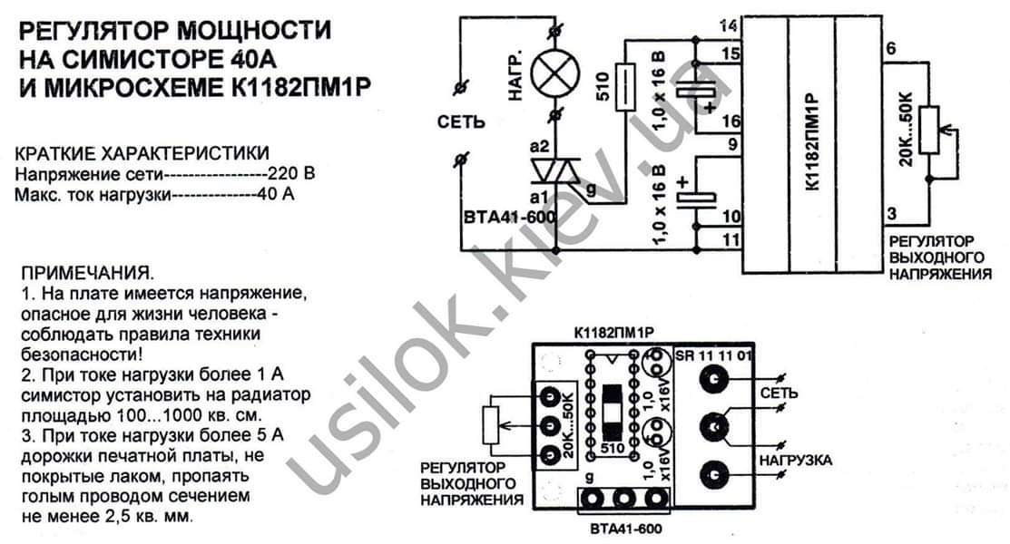

съб яну 19, 2019 12:20 amfox_vt написа: А защо я няма в бг,остаряла или трудна за намиране.Напротив, много е нова. Разработена е след перестройката и у на нито е внасяна, нито е залагана в производство.
Една от малкото руски схеми която не е копирана 1:1 от други и съответно няма аналог.
Дават я да управлява директно до 150W товар ама забрави. Деградацията на кристала е голяма и не изкарва дълго.
Та затова ако се докопаш до такава - задължително външен симистор.
Не че се сещам за къв чеп ти е точно тая схема де...
andro440
- Мнения: 1020
има много варианти за смяна -ето един /http://hobby.neomontana-bg.com/kit1404.htm
