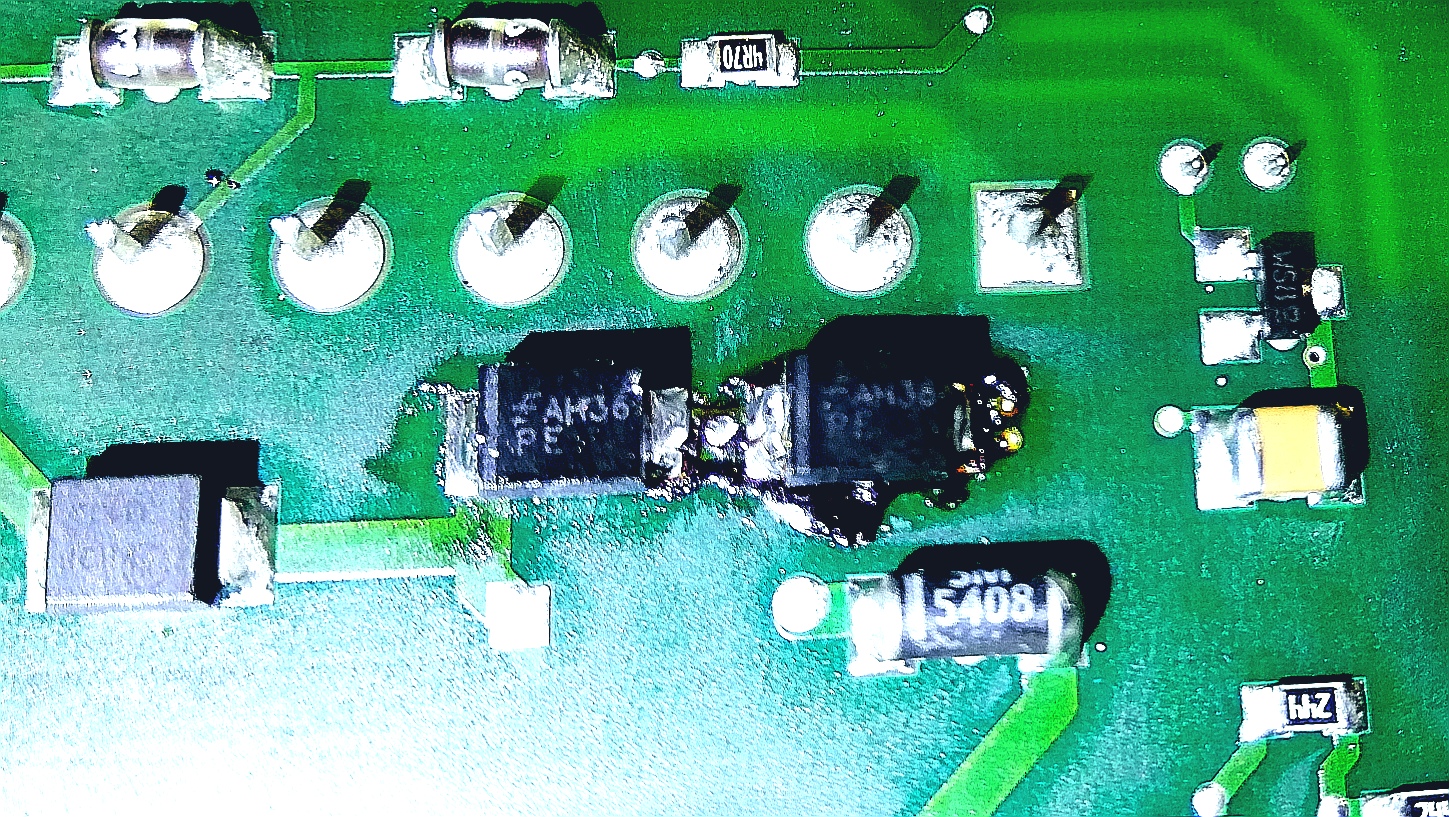

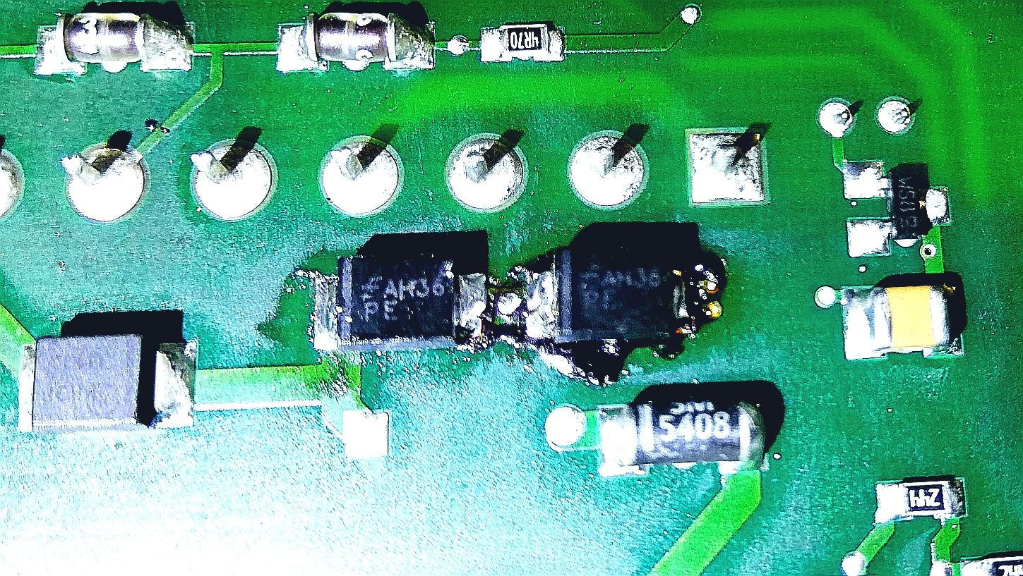

	5 мнения в "какви са тези диоди ?"
		andro440
				- Мнения: 1020

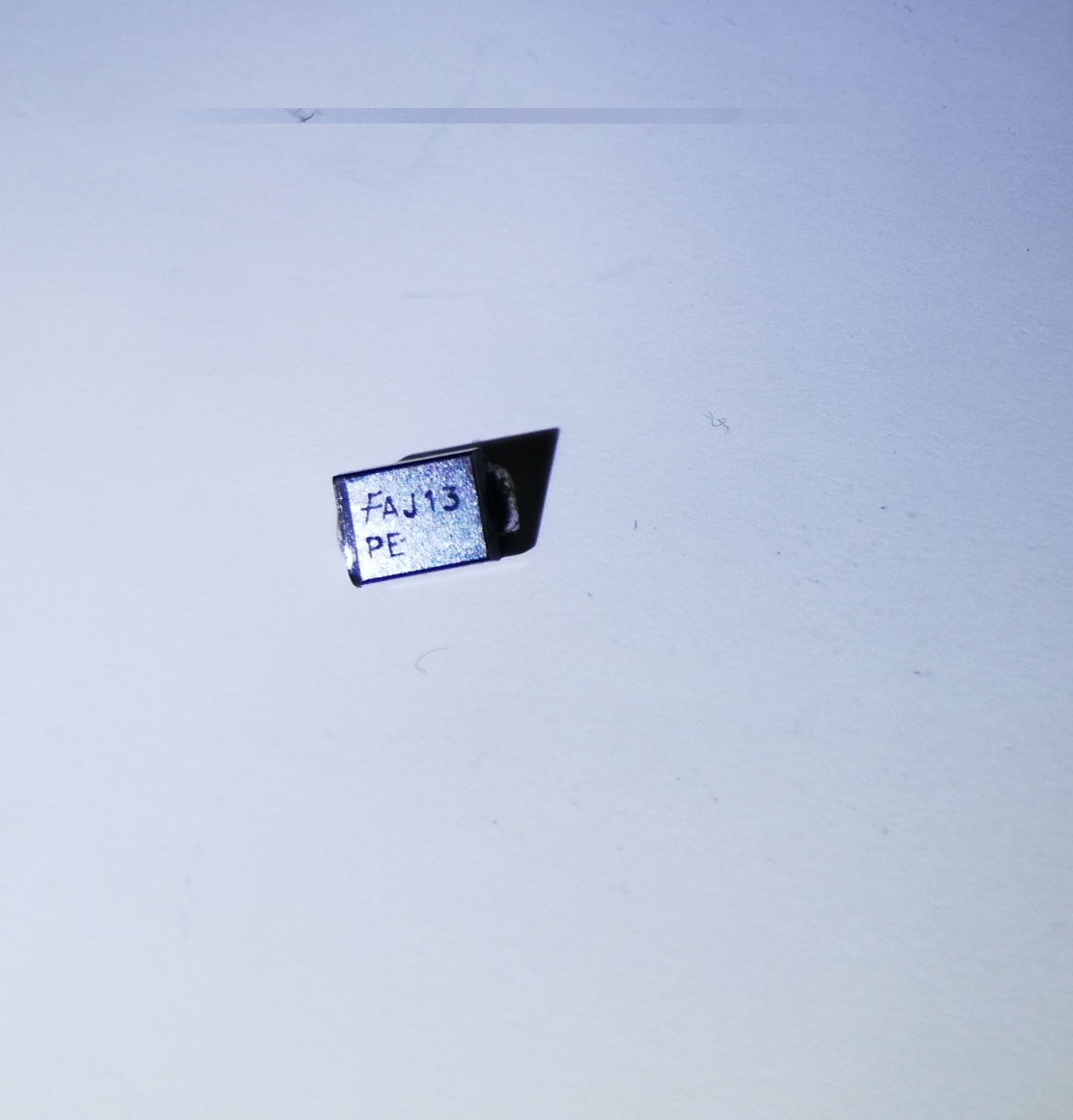

вт яну 15, 2019 6:30 pmmirokj написа: Ако може малко помощ за разкодирането на тези диоди .https://www.mouser.bg/Search/Refine?Keyword=AJ+13
- Мнения: 2
И според мен са TVS диоди. Според няколко справочника са SMAJ13A - 14.4..17.6V, 16.8A, 400W . Сложих такива , но горят веднага ???!?!?!? Използват се в захранващ блок и са два диода последователно . Слагам "оригинални" диоди от друго, работещо , захранване и няма проблем , но когато сложа закупените диоди , горят веднага . Затова си мисля, че нещо в маркировката ми убягва и съм закупил грешен заместител.
