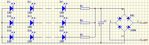

Търся схема за осветлението на кабина на асансьора защото в момента е с 60W крушка светеща нонстоп. Та търся вариянт с светодиоди, входното U e 36V

Пет запалки със светодиоди и едно съпротивление ще ти свършат работа.Сваляш светодиодите и ги монтираш на някаква изолационна плоскост.Трябва само да си сметнеш съпротивлението.Тока на всеки светодиод не трябва да е повече от 20милиампера.Светодиодите могат да работят и на 220V

Дано не живеят кьорави бабки в блока, че иначе ще се чудят къде са бутоните
.С 6 ватов светодиод обаче ще си е ОК асансьора.
Ако целта не е да се държи асансьора добре осветен, тогава с 20-30 ярки светодиоди ще стане работата.
Ето схема.Използвани елементи:
D1-27 -бели светодиоди с яркост>5000mCd
C1-2200мF/63V
BR1-гретц схема 1А/100волта
R1-3 - 1.2К/1W
Светодиодите трябва да се монтират на разстояние 5-10см един от друг, защото имат малък ъгъл на излъчване(обикновено 20 градуса).
C1-2200мF/63V
R1-3 - 1.2К/1W
