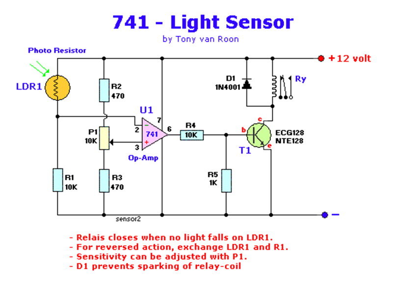

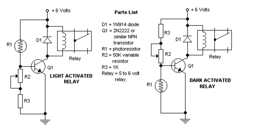

Здравейте, някой има ли под ръка някаква схема за плавно включване на 1 св.диод при затъмнявяне на околната среда? Нужно ми е възможно най-простата и миниатюрна схема. имам захранване от 3.3 В / 3.7 В / 12 В
DMN - майстор
Ето няколко примерни схеми под ръка, на които вместо релето може да свържеш светодиод и може би ще се получи "плавният" ефект, който търсиш(на последната схема, не чак толкова). Все пак на светодиода според зависи трябва да се сложи и подходящ резистор за ограничаване на макс. ток. На схемите има кратко описание на англ., кое как...

За да се получи добра промяна на яркостта на светодиода трябва да се подаде PWM. Идея за схема може да се вземе от линка http://www.stephenhobley.com/blog/2010/ ... generator/ . На изхода е добре да има транзистор за управление на светодиода. ( Може да може и без транзистор но не е казано какъв ще е светодиода.)
Не знам дали това може да мине за най-проста и миниатюрна схема ( колко миниатюрна трябва да е ?). При всяко положение схема с 8 изводен микроконтролер с ADC вход ( примерно ATTINY45 ), съпротивление и фоторезистор свързани като делител и съответната програма ще е с по-малко елементи.
