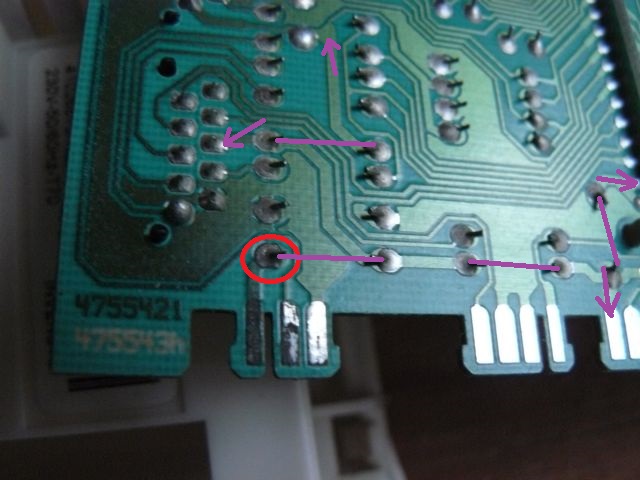

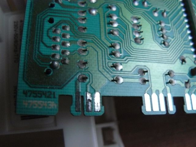

Здравейте майстори.Следен въпрос,как да възстановя една контактна пътечка на печатна платка.На външен вид е силно окислена,може би.Прилагам снимка.Става въпрос за най-лявата.
kozl - майстор
Ако това е силов контакт ( с голям ток) ще посъветвам да си изведеш отделна връзка с клеми, като запоиш жица към платката с клема, а съответната жица от буксата извадиш и кримпваш към клема.
А аз от снимката нещо се не ориентирах. Вероятно се е загубило покритието на пистата в контактната и част, където може би е било позлатено :? . Най-лесно е да се калайдиса ала вече на поредна платка ми се случва докле калайдисам пистата и она се разлепи :x
sstefanov - майстор
Изтрий я с гумичка на молив първо.
inkovsv - специалист
Не е силова,на 5 Волта е.Пробвах с газ да я зачистя , но нищо не стана.Ще пробвам с гума , пък да видим.
fbr - майстор
С газ не, по платки с ацетон или коресилин.
tzetz009 - специалист
:? Позлатяването явно е фалшименто и затова сега са така . Той и куплунга ще е "заминал" ! Огледай и него .
Байпас е най-сигурно , ако не е проблем в бъдеще !

kozl - майстор
пон юни 10, 2019 1:27 pminkovsv написа:
Е да де ама тва не е доказателство. 5 волта е напрежение, по винтересен е тока, а съдейки по дебелината на пистата към този излаз тя е към 3 пъти по-голяма от най-тънките писти и защо ли така :?
Тоя ефект може да е от проникнал химикал, но може и да е температурно от протичащия ток и недобро притискане към пина на буксата, лош контакт и те ти нагар.

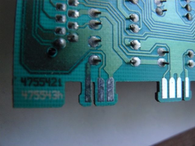

Качвам по-ясна снимка.Пътечката не е по-дебела от другите.Това е програмна платка от пералня.
plamen6703 - майстор
И още снимки да приложиш, вижда се, че на пистата нищо й няма, може да я почистиш до "блясък" с върха на скалпел и ще върши работа :) . :partyman:
antonioven - специалист
Според мен и спойката над контакта е проблемна, (тази в червеното кръгче).
А като гледам връзките по платката тези 5 волта са захранването и. Както бе препоръчано по горе най-добре е да се направи байпас за да се заобиколи проблемният контакт.
